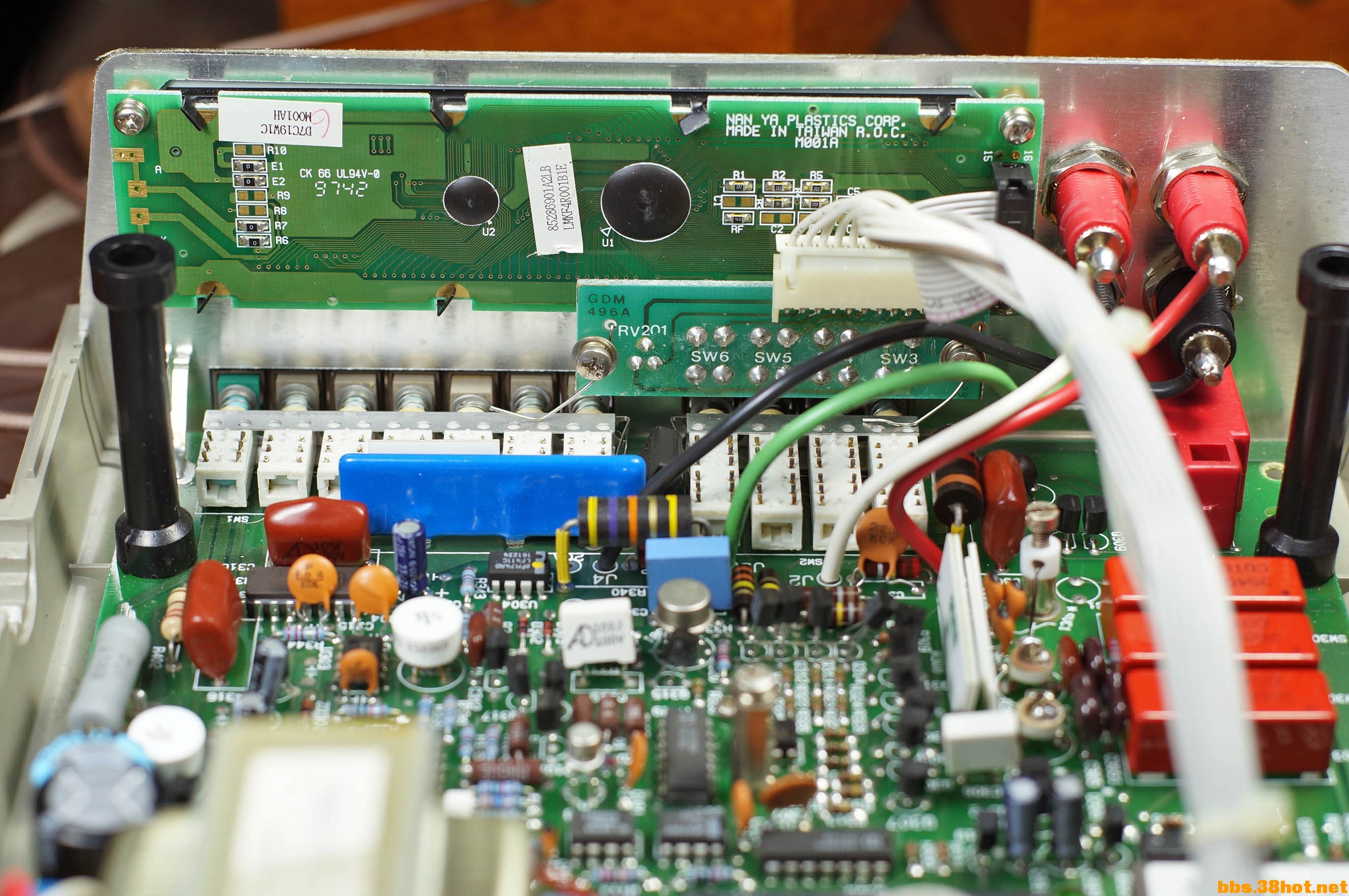

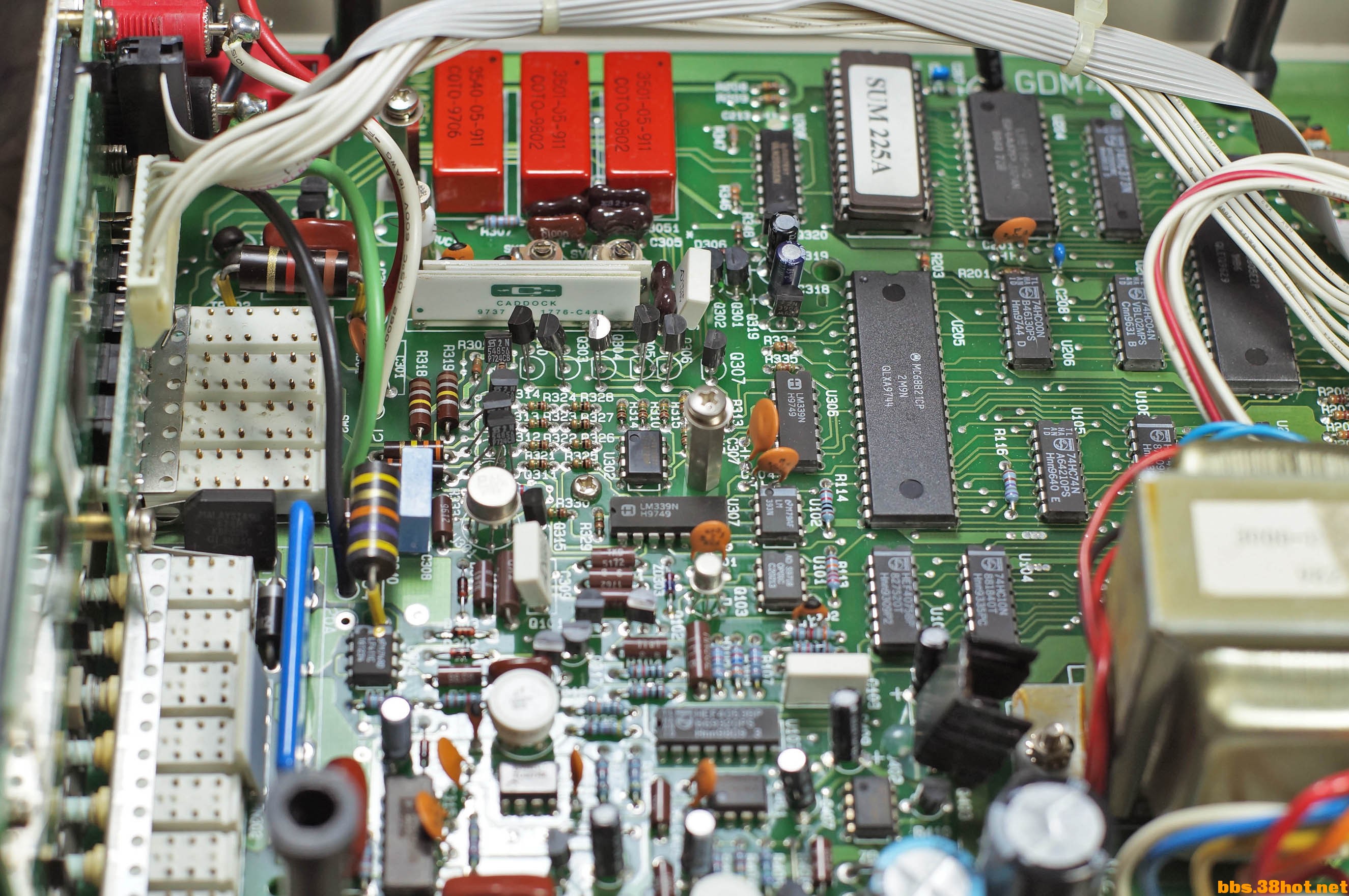

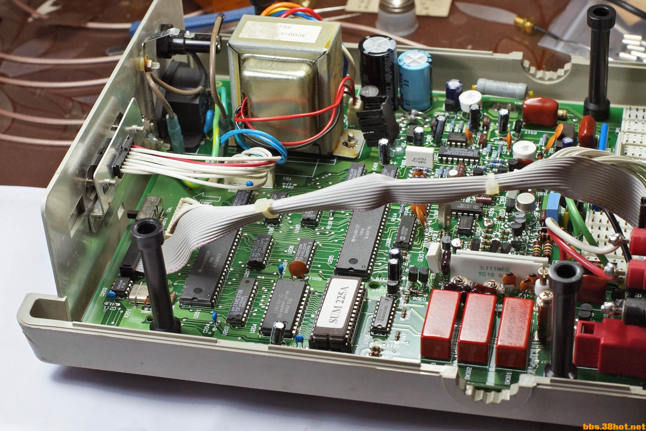

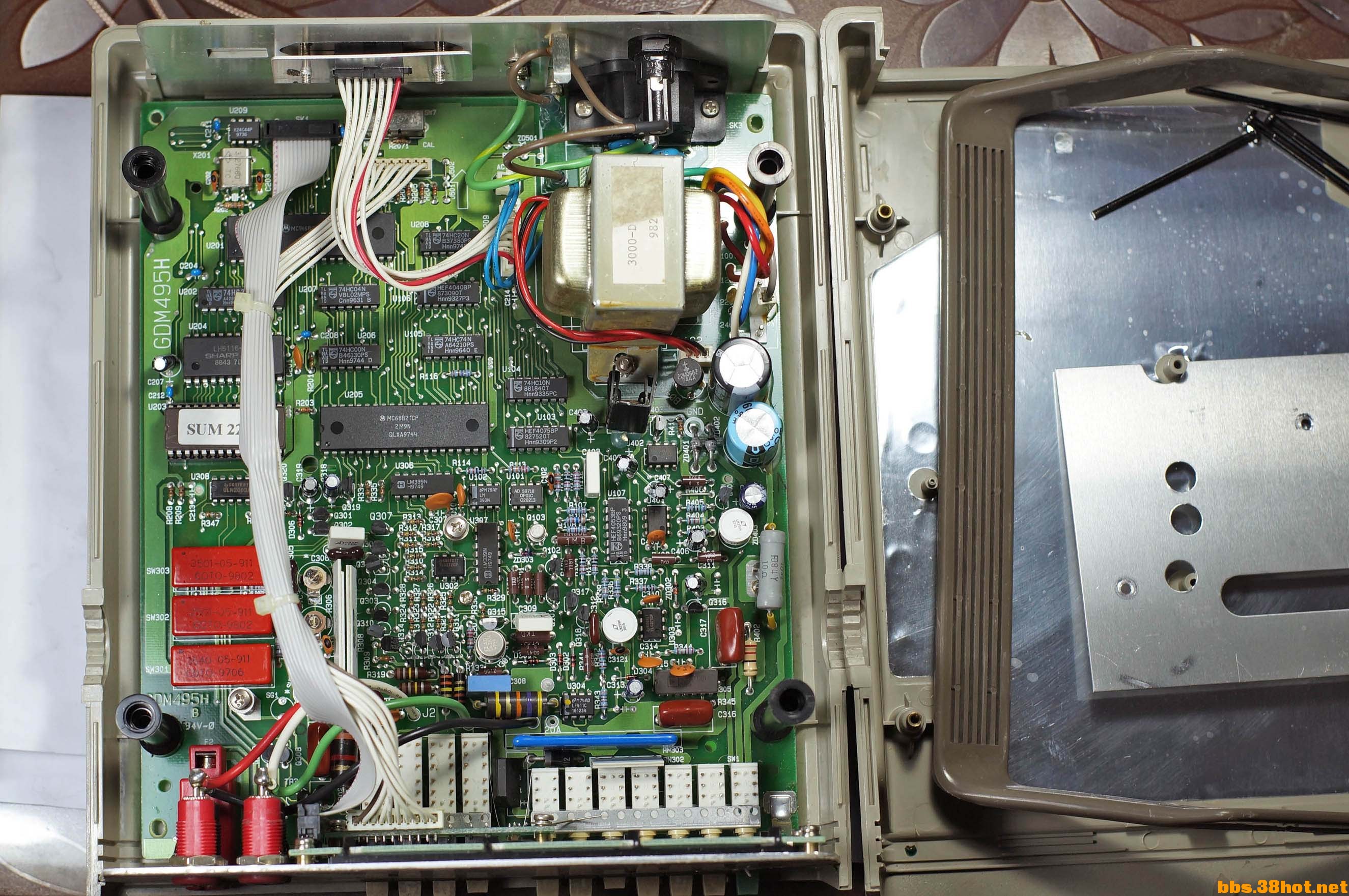

到手先拆

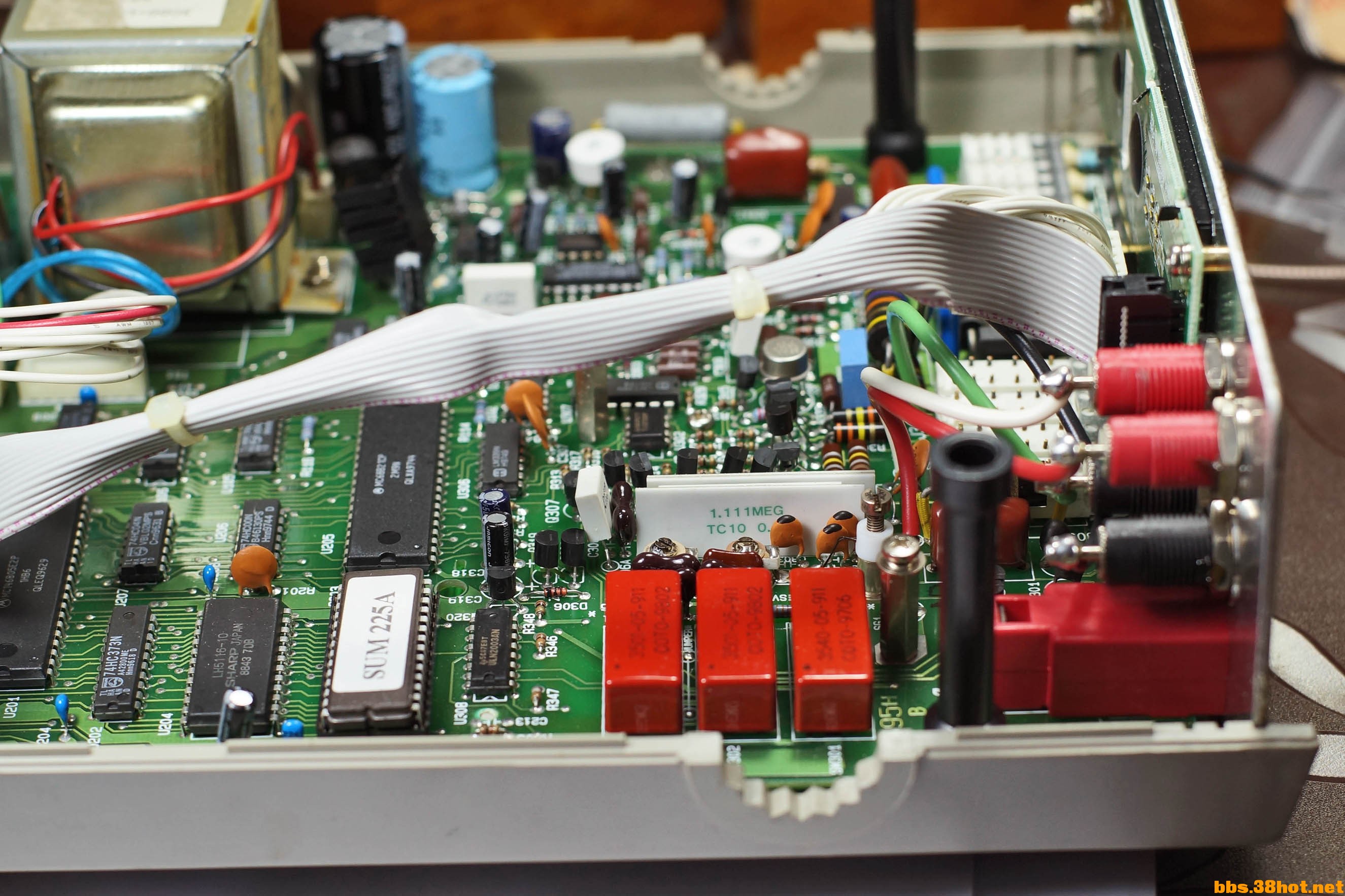

不知399干吗用两个 制造电流?没看图纸.PCB有个20A标志但没连线 看来做有大电流档但没连出来.
AD637做RMS没什么好说的
看输入是类似运放反相器了.旁边的TLC272精密运放大概负责这个目的
GPIB有线但没引出
好 简单测试了下

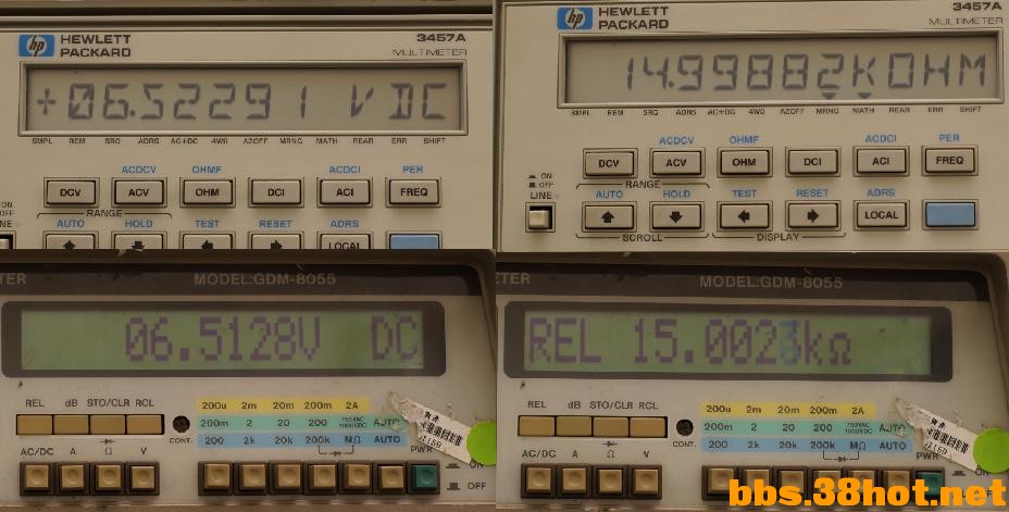

3457做参照
电压误差上天,并且不稳.换下档位 6.510...65.512...65.515...
但电阻档似乎相对稳定,跳2-3 偶尔几十可能是干扰.
好吧 大概说明问题在前端,说明ad等没太大问题.
解决方案
积灰
暂时没空...

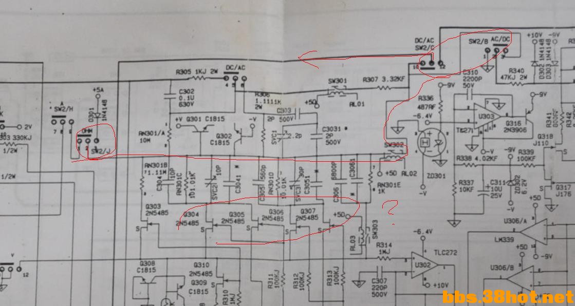

感谢发图纸的人,不然搞起来可累,原来272是fet偏置用的.
最左边肯定是20V了 依次更高档位.
剛分析测量了下
造成不穩定显然图上一些区域必须被漏电
高阻区域跑了这么一大堆地方...查或解决起来都头痛
不应该省的还是不要省
@儒生提到存在很大的某种阻尼,看起来也是这样
明天没事时候继续看下

以前有帖子提到个开关清理问题
估计开关漏电是可能了 当然别处也不排除,想想也是 5位 20V 1Meg 最後一位是啥...100uV 影响小于这值的时候...如果按照这个道理 小于100pa
