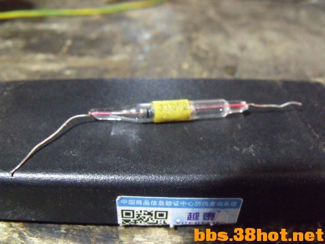

今天别人给一电阻说是以前在那拆的,用表测不出阻值看数好像在几百M欧,请高人解答一下。

是一种真空高值电阻,阻值特别大。

是呀,用好几台表都测不了阻值所以才请高人看一下是多大的阻值。

摇表可以测。

表的ns档也可以测!

33.10 不知道幾次方

玻璃真空电阻,一般大阻值的电阻常见,阻值在100M-1000M范围。如果没有高阻值量程的表,试用2500V的摇表可测大致阻值。
发表于 2016-5-21 07:39:59 | 显示全部楼层
测试高阻时需清洁电阻表面(酒精擦洗、干燥),湿度相对低的环境,以减少误差。

是10次方。按此推是3KM?

1KV的摇表显示无穷大的。

那就该是坏了。

33G歐姆  或是3G歐姆
不知道有沒有超過搖表量程

我的1KV摇表最大只能测1G的阻值。看来这是33G的差不多。
