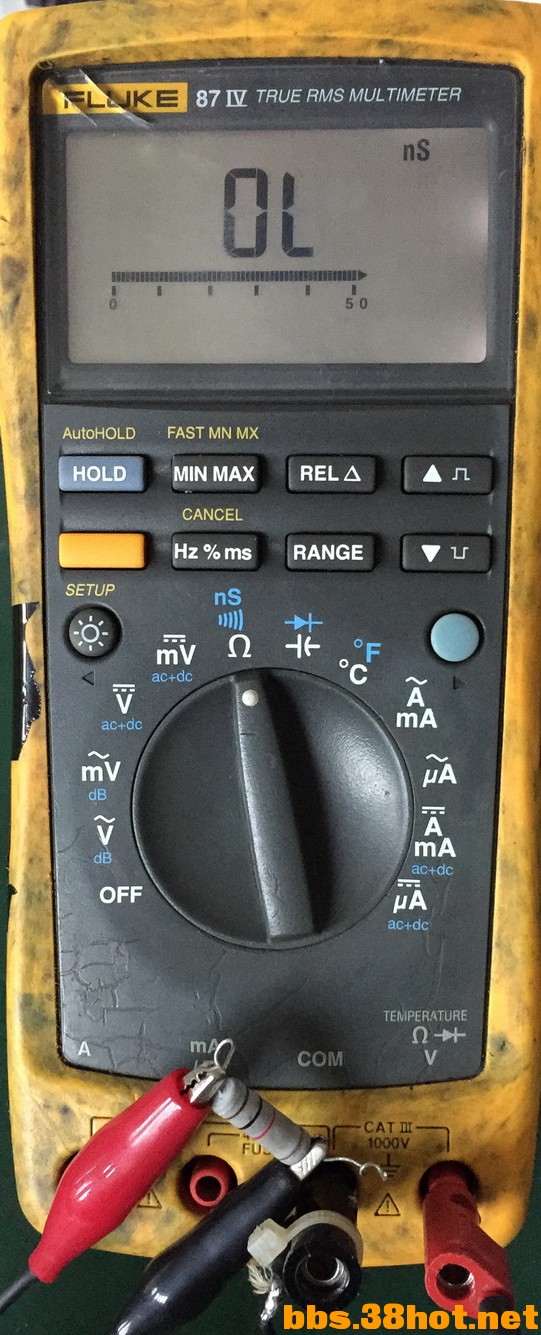

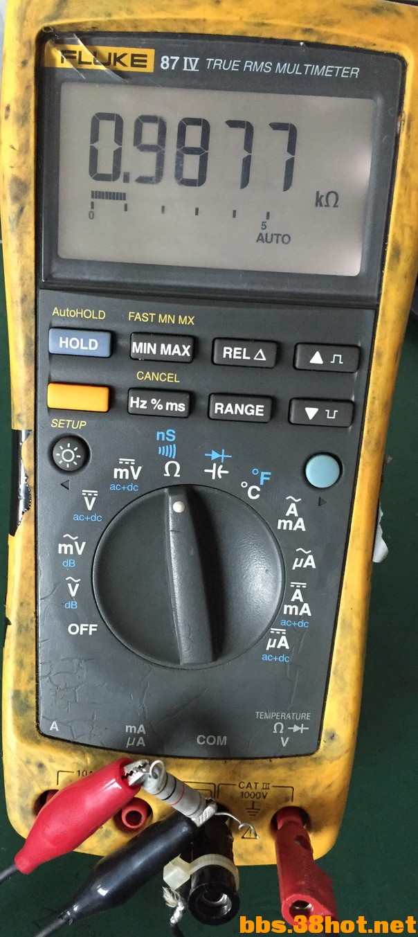

懒得去查手册了,直接问坛友。跟电阻档一起的nS这是什么功能如何使用?

电阻的倒数,自己算吧,测大电阻很有用,可以测到G欧

电导,1S(西门子)=1/Ω
nS是纳西门子,1n=10e-9

这个表好眼熟,acv档是坏的么?
