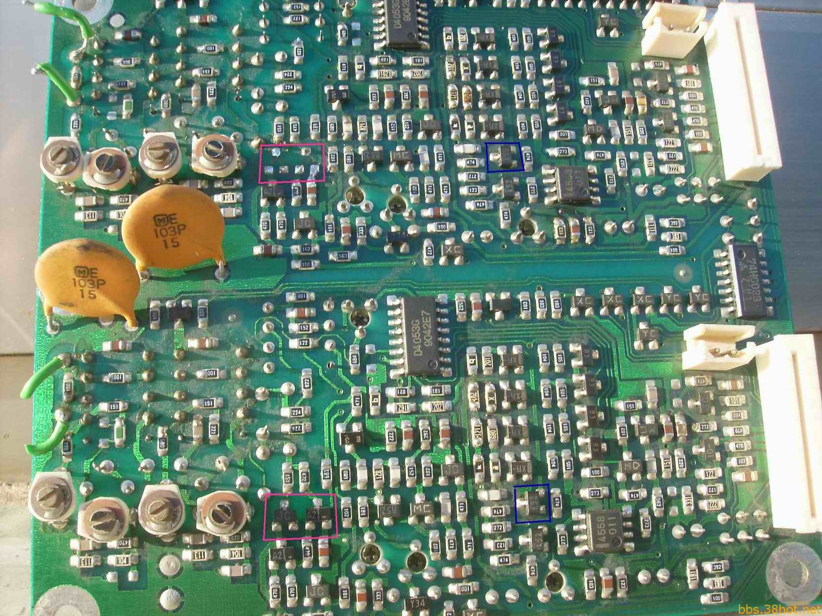

菊水COR5500U示波器一个通道坏了,大家帮着修下
发表于 2012-2-9 17:49:29 | 显示全部楼层 |阅读模式
因为两个通道是一样的我用电阻对比法测量,图片上面红框里我焊下两个坏管,贴片代码和下面红框里是一样的,一个代码是JC那个代码不知道是A21还是A2什么...两个兰框里贴片管电阻对比也不一样有可能 也是坏了一个代码是K上面有杠52
 楼主| 发表于 2012-2-9 17:53:27 | 显示全部楼层
谁知道这几个贴片代码,对应的型号,
 楼主| 发表于 2012-2-9 17:59:45 | 显示全部楼层
谁知道用什么直插管能代替最好了,等待你的指点

发表于 2012-2-9 18:32:04 | 显示全部楼层
大概可能是这样的:
A2 丝印是MMBD4148是单独一颗二极管,有空脚 http://www.datasheetcatalog.org/datasheet/wte/MMBD4148.pdf
K52 丝印是BAV199是两颗二极管连在一起 http://www.diodes.com/datasheets/ds30232.pdf
 楼主| 发表于 2012-2-9 19:27:22 | 显示全部楼层
还有个JC呢,谢谢
发表于 2012-2-9 20:06:56 | 显示全部楼层
回 ggwfgvtk 的帖子
ggwfgvtk:还有个JC呢,谢谢
(2012-02-09  19:27)
你好,如果只有JC两个字母那应该是BAL74W单颗二极管有空脚 http://www.datasheetcatalog.org/datasheet/philips/BAL74W_4.pdf
如果JC后面跟了一个很小的字母,有可能是BAL74;
另外,要判断管子是什么的话应该先把三个脚的外围器件搞清楚,至少可以判断是二极管还是三极管/MOS FET;有空脚的话一般都是二极管;确定是三极管以后根据信号走向和偏置又能搞清楚NPN或PNP;
发表于 2012-2-9 20:11:41 | 显示全部楼层
面向字符,从最左到右,逆时针数,绝大多数SOT-23的三极管都是b/e/c,mos管是g/s/d,6楼说的对,希望能帮到你。
发表于 2012-2-9 20:12:59 | 显示全部楼层
或者看看enq版主发的链接吧
http://www.s-manuals.com/smd
 楼主| 发表于 2012-2-9 21:16:19 | 显示全部楼层
谢谢了,也不能都是二极管吧,这都是直接偶合的,就是有电路图我看也费劲,白说没有了,我画了没看明白
发表于 2012-2-9 21:31:33 | 显示全部楼层
是阿,从外围电阻来看,应该是三极管;那得重新找过了,呵呵,小日本喜欢搞不同的东西;
发表于 2012-2-9 22:28:40 | 显示全部楼层
去掉最后一位以后发现果然有对应的三极管,后面一个数字或字母应该是表示hFE级别
A2 2SC2413K NPN管 http://www.datasheetarchive.com/ ... 11/sf-000230257.pdf
JC    2SC2059K NPN管 http://www.datasheetarchive.com/dl/Datasheets-8/DSA-155854.pdf
