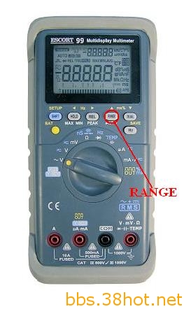

手里一台富贵ESCORT 99万用表,测量100欧姆的电阻,只显示45欧姆
用287C测量显示正常,请问达人,ESCORT 99哪里出问题了

手动量程试一下,看看各量程是不是一样偏差,多测几个电阻,看偏差是不是成比例。

全自动表,只有一个欧姆档,,基本上误差一半,不知如何手动,谢

拨到Ω档,按RANGE键换量程。

成比例,都相差一半

重新校准应该可以解决问题

100成45了,估计是有故障了,重新校准恐怕不行,而且软件校准的,不好弄到。

校准时应该是每个量程分别校准,每个量程都相差一半,也有可能是硬件问题。

应是线路上有故障。
