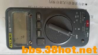

精度测试见原卖贴,修复好后,只开机试了下,各档正常。
原卖贴https://bbs.38hot.net/forum.php?mod=viewthread&tid=159259&highlight=12b

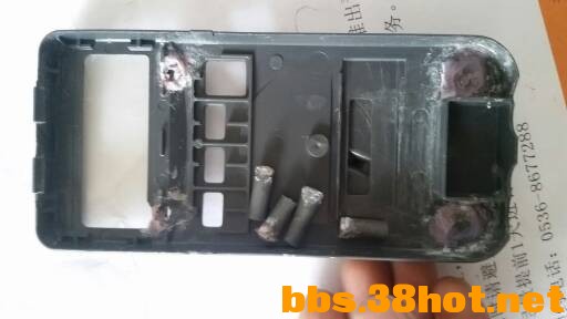

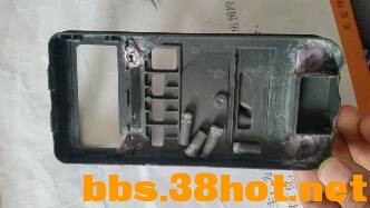

新闲鱼上收的12b,搜贴时发现正好也在论坛出。晚上到门卫那取货后,看外面包的挺厚,也比较信任顺风 ,没细看,就收货好评了。直到昨天休班,有了时间,取出表来装上电池,玩玩,结果打开后,发现在四只柱子,三只是完全脱落,一只摇摇欲坠。直接完全拆开,最后一只柱子也终于掉了下来。在四只柱子全是剌鼻的哥俩好味。当时心里那个窝火呀,细一想,图便宜就是这样子,愿赌服输。幸好四只柱子里是全长铜管套丝的,外壳打孔可以用螺丝固定。把里面的残胶用铣刀清理干净后把底面铣平,外壳上带了四只螺丝固定好了柱子完美主义者慎入。
题外话,:四只柱子长度短于壳间距,差近5mm.换电池装螺丝时,很容易用力过度把柱子线拧断,应该是fluke的设计缺陷。这样用螺固定后,可以很好的避免再次拧断的可能。
修复好后的样子,
打开壳后的状态

周日闲着没事,瞎搞搞。固定四个柱子,主要是打定位孔有难度。忙活了整个上午。算工钱的话,这表要升值
