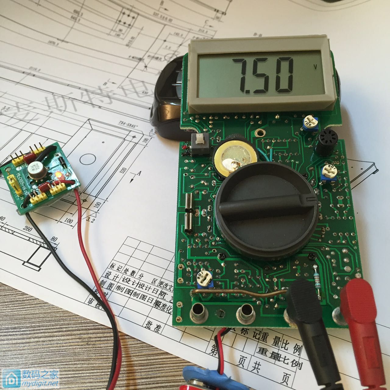

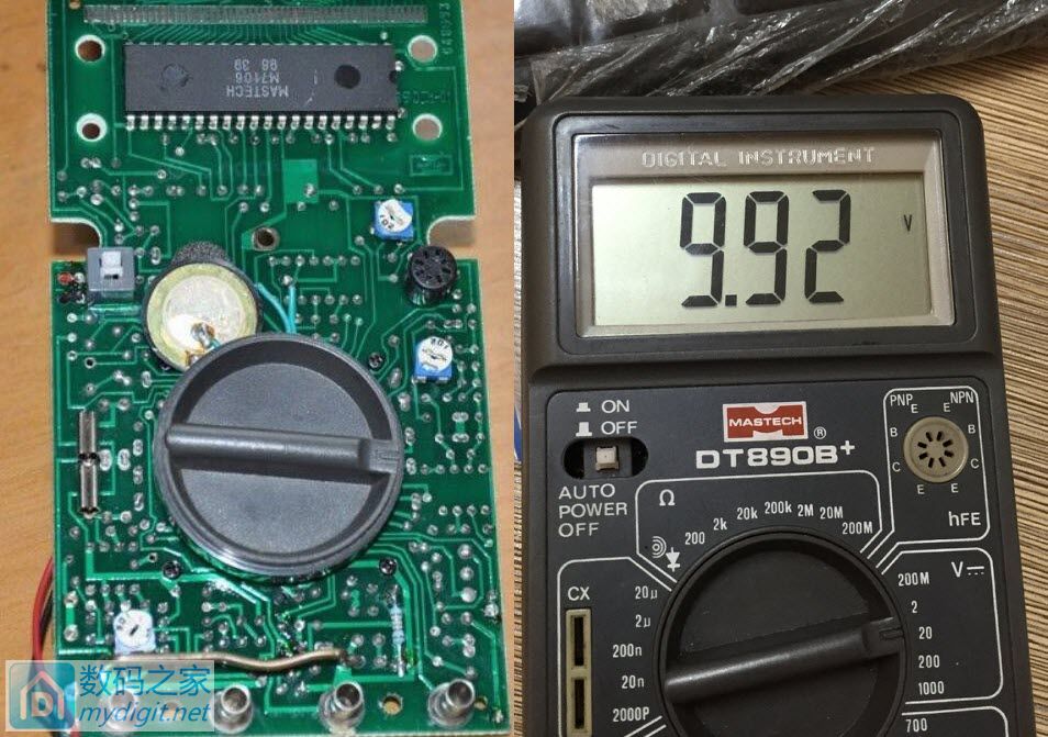

       10多年前的DT890B+数字表,昨天用AD584基准校表,发现直流电压档电压低0.08V了。拆开后发现电路板上有三个调节电阻(这个是不是可调节电阻?)如果要调速直流电压精度是不是调节这三个的其中一个?具体调哪个是调电压的?当直流电压精度如果调准后,那这个调整后对电阻 电容档位精度有关联吗?麻烦懂修数字表的达人指点!!!谢谢!!!!

最上面的应该是调直流电压的,再下面一点的应该是调交流电压的。

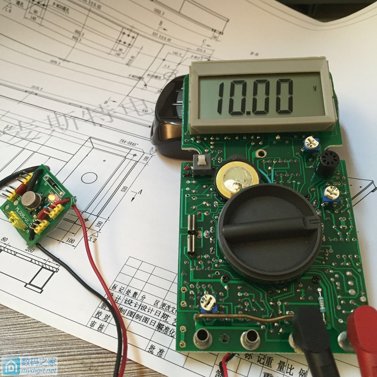

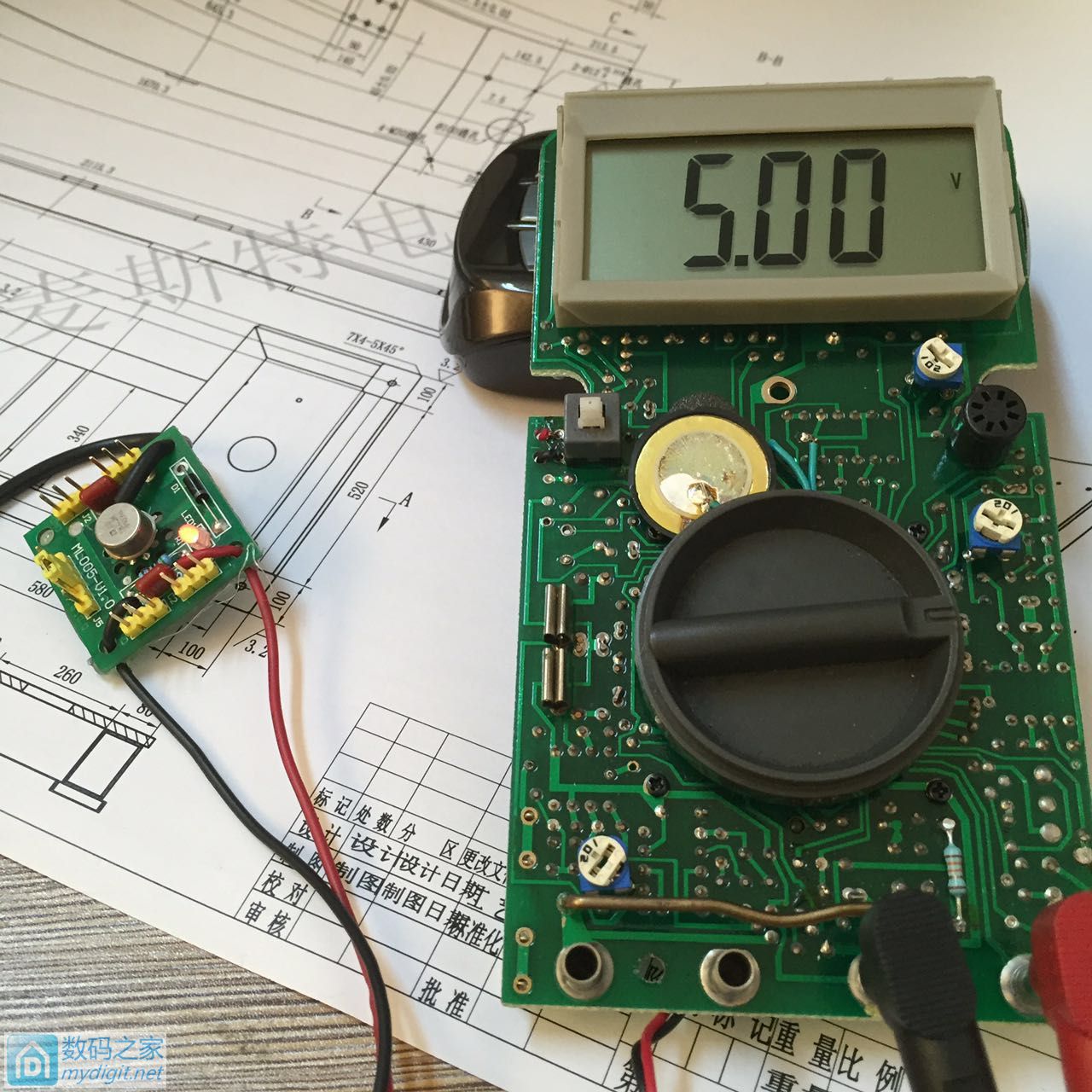

谢谢,我自己乱调后(一开始调了中间那个,发现直流电压没变化。再调了下最上面那个,稍一动直流电压就有变化,现在调标准了)中间这个是调电容的,因为开始乱调的这个,电容档乱了,后来对比调试后发现这个调不调都没关系(可能精度没怎么变化吧)对比调试后发现仍然在老位置的。最下面那个调什么的不知道!(是不是调电流的?还是调电阻的?)因为没有基准源所以不敢乱动。

直流电压档校准后发现交流电压 直流电流档都比较准了。在直流电流档跟BM99M对比 误差在0.1mA下。看来这表的质量真的不错,这么久了原件失效的不严重。
发表于 2016-6-6 15:02:40 | 显示全部楼层
一般调节直流电压的电位器靠近A/D芯片
