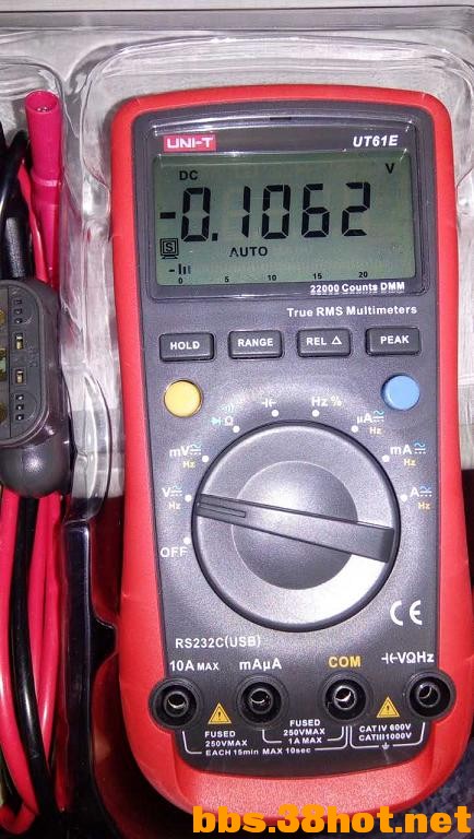

买了2个UT61E放线上员工用,做充电宝只测直流电压10V以内。使用前先对比了34401电压精度很好,用了2天后退回说误差太大。
实测对比发现低了20度mv,拆开调整直流电压后继续拿去用。
3天后又退回说不准。一看发现直流电压不归零是负数,找供应商重新换了个表。
新换的用了2天又退回说不准,一看又是直流电压不归零,对比测量3V左右是准确的,8V度就大了30多mv。
另一个还没用打算退货,这个各位高手看看是怎么回事,想自己动手搞搞。线上24小时作业,所以表几乎是24小时开机作业。

国产的就这样,期望不要太高。平时要求不严格能用,测量个电池电压,交流市电,一般电阻没有问题,严格的场合就呵呵了。当然,我承认,UT61E在国产表里面已经算精品了。

都是用的FLUKE15 17B,确实稳定耐用,大部分都1年多甚至更久的时间精度都没问题。升级+后电压没得调了,想更换型号节省点成本找国产的代替。胜利的9807反应又太慢,下次想试试费思的FT6,如果可以就批量采购。
发表于 2016-5-13 21:16:06 | 显示全部楼层
UT61E温漂比较大,要求高就只能用福禄克了。

24小时作业肯定上台表!有规律的或不准  会不会连续使用时间太长是电池没电了?

既然是测量电压还不如直接买4位半的数字电压表头,远比61E稳定可靠.

61e不关机电池能用几天?还是改的电源供电?
3-5天吧,新的没改电池

台笔成本太高,人手一个的也没移动的方便。电池上的新的9.几V

估计是电池不经用,换锂电池试一试。

有没有可能是电池电压变化引起测试值变化?
