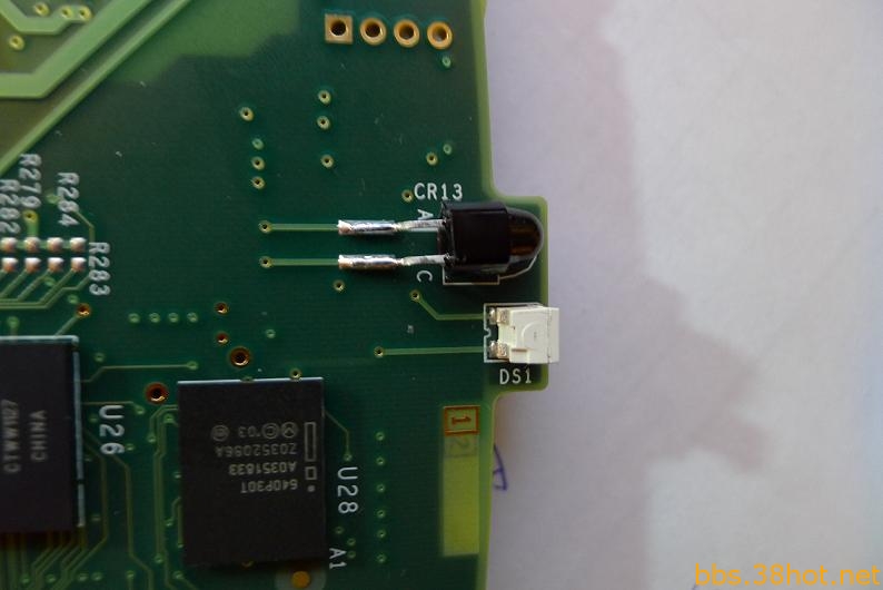

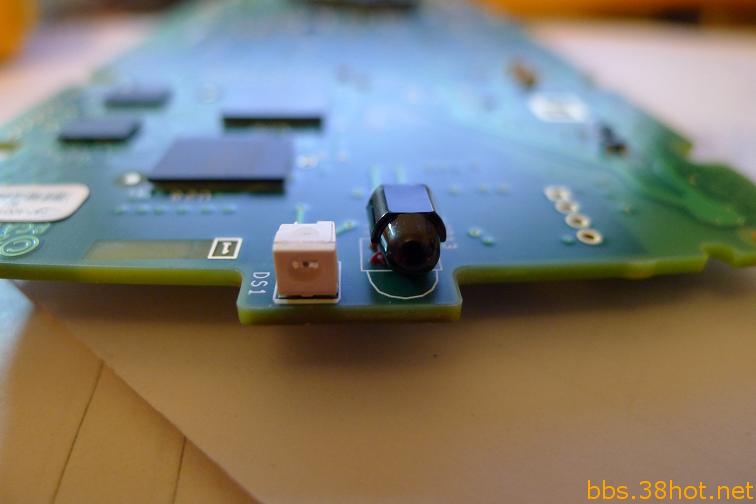

小弟刚买的f287不久,一直想联机,可是数据线太贵了。自己买了亿光的高速红外管,波特率能上115200,但是接收距离只有几毫米,最后也放弃了。把287拆了,看看红外管,我感觉应该是欧司朗的,各位大侠给看看,用这两个管做数据线靠谱么?我感觉问题不大。另外发射管是不是可以用别的替代,好像发射管不好买啊。

貌似图中用的是2500fa,可是这是900nm的啊,不应该用850nm的2500更好么?疑惑啊

187的很好做,但287的试了几种管子也没成功。
