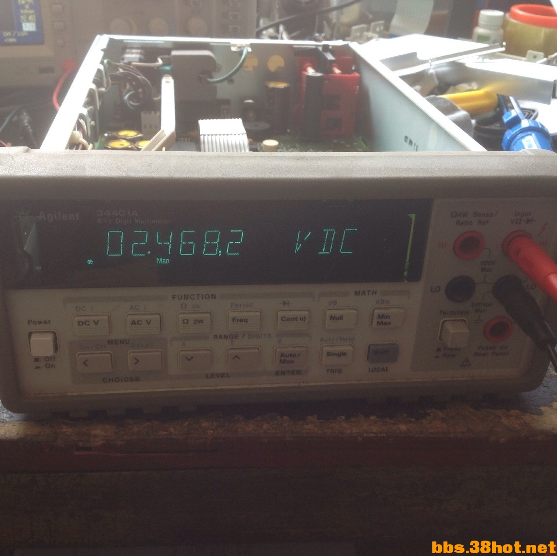

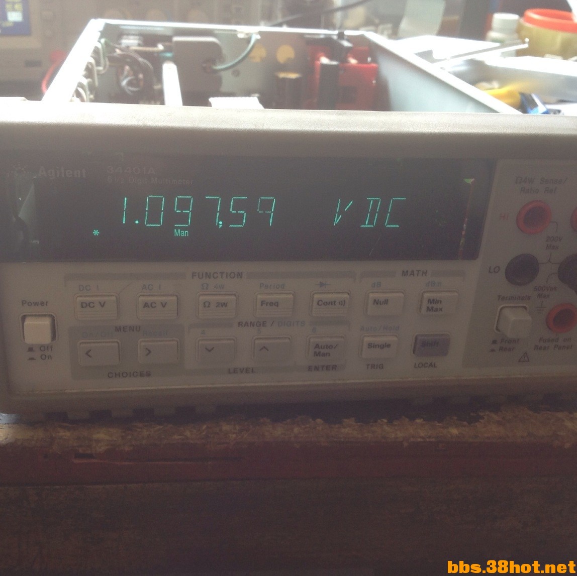

无意中发现,用34401直流档去测示波器的1kHZ信号,有时会显示1.1伏和2.5伏,手持表测是2.5伏,切换量程时,发现1伏档不显示OVLD,而是1.1伏,10伏档显示2.5伏,如图。示波器型号为TDS1012B-SC,请坛友测试反馈一下。

直流测交流,,肯定是不确定的,,估计每个34401测的都不太一样。,。,积分式ADC的本性。/

测试了,我才入手的HP34401A,用1V档测量普源DS2072A 1khz方波输出(3V Vpp),测试结果是1.0几V,而切换到10V档是1.5V的样子,自动档也是1.0几V,基本上和楼主说的一样。但是交流档就比较准确。1.5V的样子。

3v vpp 1khz 方波
