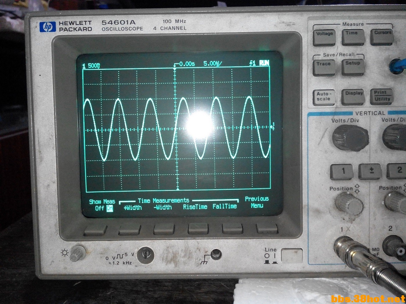

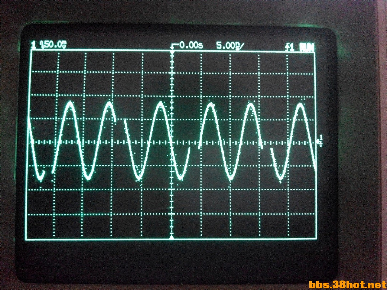

收了一台HP54601A,100M带宽,20MSa/s等效采样。原来嫌545系列体积太大,不过601A机器貌似惠普的低端货啊,图像颗粒感很粗,功能也很少,感觉唯一的好处是按AUTO速度飞快。修好后测试低频时四个通道波形正常(我的信号源不超过10M),示波器其他功能也没问题。测量125MHz的晶振,超出了示波器的带宽,波形图如下所示,是不是这台示波器还有问题?
发表于 2016-5-11 08:54:59 | 显示全部楼层
没有问题  是采样低了测高频反应不过来

20Msa/s采样的机器你还要求啥     虽然这机器模拟带宽有100M鉴于这个采样率有效带宽才2M    楼主还要啥自行车    玩玩就好别当真

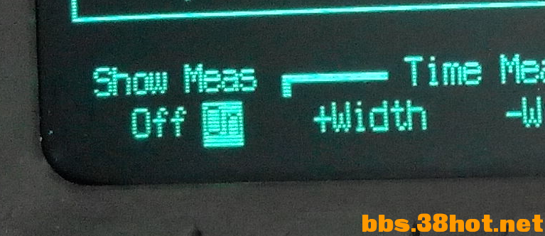

另外颗粒感强的原因是这机器波形显示模式是dot  不是line综上所述   当玩具吧{:142_369:}

除了点显示外,看这些字符颗粒感
产品传册里还有这样的描述“Analog-like look and feel”
发表于 2016-5-11 13:12:40 | 显示全部楼层
这个采样没有对齐 需要校准
维护手册应该有提到
