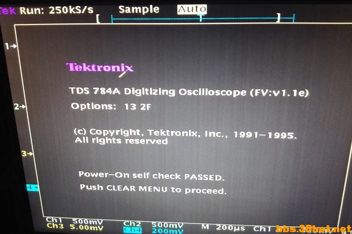

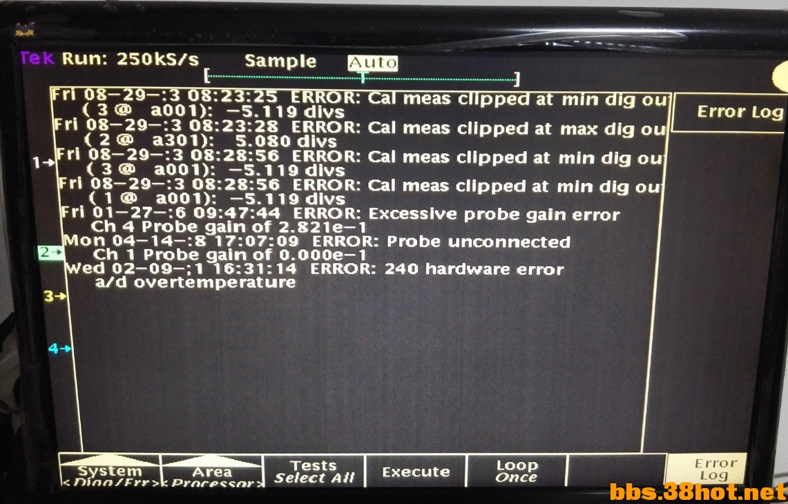

收货后做进一步测试,前期发现有时候开机时面板指示灯全亮,机器没有下一步动作,这时一般关掉电源在重新开机,机器就能正常启动进入测试界面,自检全部正常,运气不好的时候要重新开几次才能进入。正常开机时,自检都正常,我调用了下机器的错误记录,高手帮忙看看什么原因

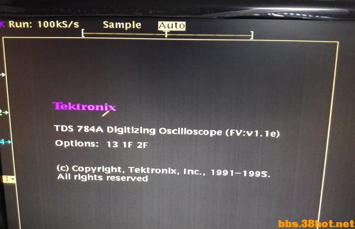

昨晚开机测试时,出现过一次选件丢失的现象,原机三个选件变成了两个(软驱那个没了),具体见如下对比:

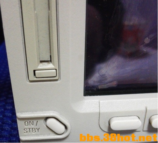

目前还有一个故障就是前面板的开机软键不太好用了,时好时坏,有时候只能通过电源键直接开机,如果关机时是通过软按键关机的,在开机的时候正好碰上这个软按键罢工,就会出线即使电源键按下去了,机器也没有任何反应。不知道这个故障是导电橡胶老化了还是和上面故障关联的。目前头绪混乱。。。

发表于 2016-5-10 22:56:43 | 显示全部楼层
进行SPC    看看他报什么错误  上图
发表于 2016-5-10 23:06:12 | 显示全部楼层
我的个人几点不成熟看法,说错欢迎指正:1.错误的前面几项可能和衰减模块内的继电器触点电阻变大有关,这个是这款示波器的通病,建议用原装继电器全部换掉。之前老兵有一个帖子也讨论过这个问题。
2.最后一项是AD过热,这个可能是因为去掉了外壳后长时间开机,导致原本设计的气流散热通道被破坏。如果需要长时间无外壳开机,建议用一把风扇吹着模拟板。
3.丢失软驱可能是软驱排线接触不良,示波器开机时会检查一下软驱的,可以人为拔掉软驱线试试。
4.是按键问题还是其它问题可以这样试试,印象中主板排线位置附近有一个微动开关,也是用来开机的,可以试试那个开关是不是时时管用,如果可以再量量那个开关和面板开关的关系。

启动开关在主板上,电源排线那边,整个主板就一个轻触开关。前面板的多数是接触不好了。可以拆了前框直接用镊子短路启动触点来判断。

软驱没啥用。检查下排线吧,排线不好的时候开机估计软驱也不动作,也认不出来
