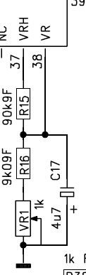

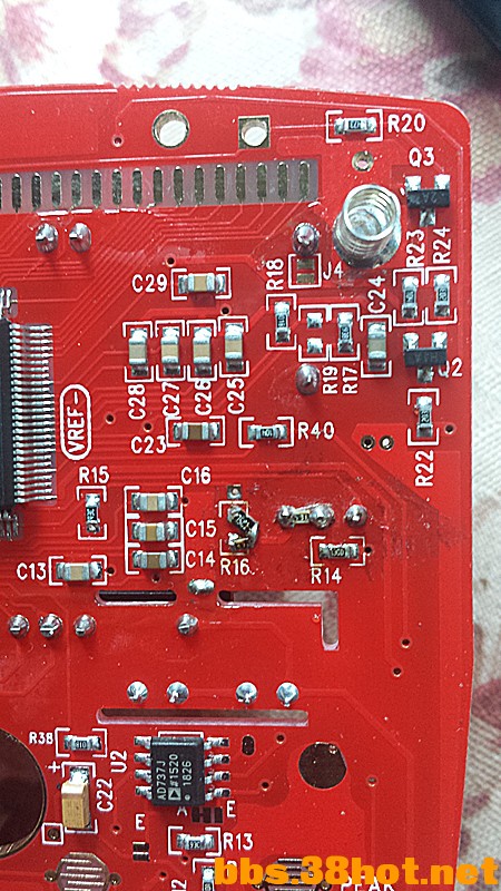

       购入新板UT61E后发现温漂较大,温度升高读数变大,看了其他坛友改善温漂大都是首先改基准。基准改了不改其它的话温漂还是大,于是就设想不改基准靠温补来改善温漂。在进行温漂试验时发现温度降低基准电压vr绝对值升高(置200mv档,用表自身红表笔测c17负极),如果随温度降低r16+vr1阻值减小就能降低vr绝对值,也就温补了。vr1原机用的是2k的负温度系数的可调电阻,r16是7.5k精密电阻,经仔细分析和反复试验最终在r16上串一470欧金属膜电阻,在vr1上并联一180欧金属膜电阻并调准, 放入冰箱冷冻室超过1小时拿出来(室温26度)测基准电压10.005v最后位仅有1-3个字变化,说明效果非常好。这种温补是将芯片内置基准温漂及所有外围器件温漂都考虑在内了的,换外置基准只是基准电压-100.00mv温漂小了,但分压网络一样有很大的温漂,这就是只换外置基准效果不佳的原因。

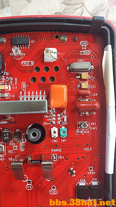

       这里要说明  1.开始在测c17基准电压时发现基准电压-100.00mv最后位短时间不规则有4-6个字变化,测u1 37脚基准电压输出也是,这个变化不是温漂应属于噪声,经仔细分析将c31由原铝电容换成黄色钽电容变动大大降低仅1-2个字,后还换过黑色钽电容好像效果没有黄色的好。2.有的坛友将vr1直接换成200欧的,但是新买的很可能是正温度系数的(我买的就是),是不能进行温补的,厂家采用负温度系数的可调电阻已经考虑了温补,只不过温补过量了,所以最好不要换vr1除非买的是负温度系数的。调节vr1上并联的180欧金属膜电阻大小可调节温补量,温度降低万用表测量值变小就减小并联的电阻阻值,以降低vr1补偿量,反之则反。这个阻值对温补调节非常明显,10欧的变化就能看出温补正负的改变,可用两个电阻并联精确调节(我的刚好是180欧合适,在170欧时都还是负温漂,开始换过200欧的发现是正温漂)。串联的470欧电阻大小也是经过仔细考虑的,过大vr1的补偿量不够,过小虽可通过vr1上并联的电阻调节补偿量但vr1触点变化影响将加大。上面数据只针对新版排阻带屏蔽罩的ut61e。3.每次测量时最好等十几秒后测量数值才比较稳定(非温漂)。4.放入冰箱时一定要用塑料袋包住万用表,否则拿出来会有很多冷凝水。5.积分电容值得更换,可大大改变线性。

后来又稍微调整了下,将与vr1并联的180欧电阻换成200欧的,把万用表放到冷冻室2小时取出读数误差不超过1mv,并且温度回升过程中也没超过1mv,效果非常好。

冷冻室拿出来是-10度以下,等拍完照是-2.5度了,在近30度的环境下温升很快。
