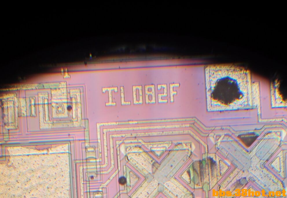

发表于 2016-5-10 20:24:11 | 显示全部楼层
有个显微镜就好了。。很多IC都能看到型号的。。。

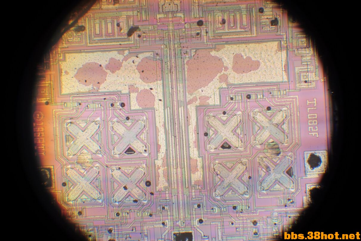

小火慢慢烧或者用发烟硝酸
硝酸溶解以后IC功能通常是好的,火烧以后只能用来看型号
