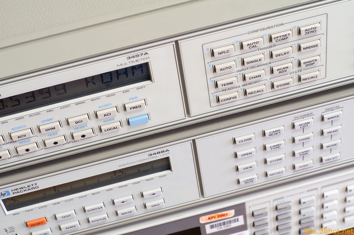

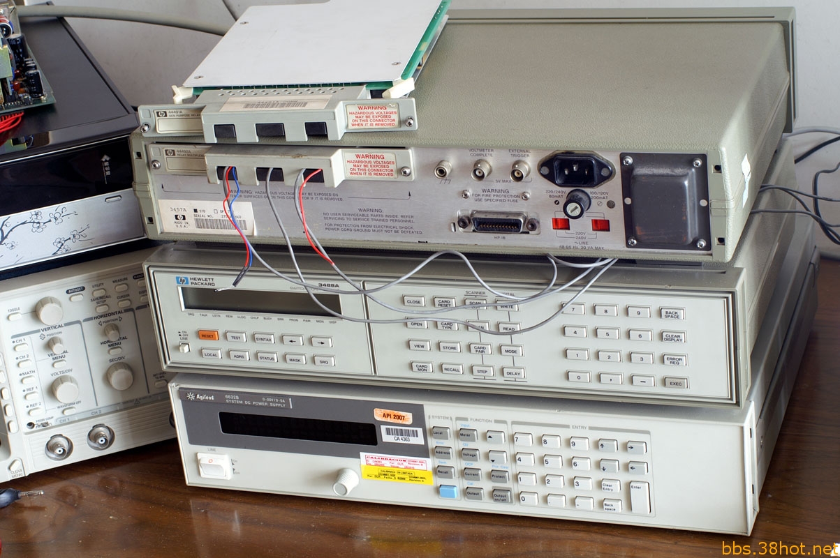

总结来说,3457A 还是很实用的表,另外,3457A 最大的价值其实是屁股的多路复用器
利用复用器,和面板程序提供的扫描功能实现多路扫描测量记录才是 3457 比 3456 强大得无法比拟的地方
