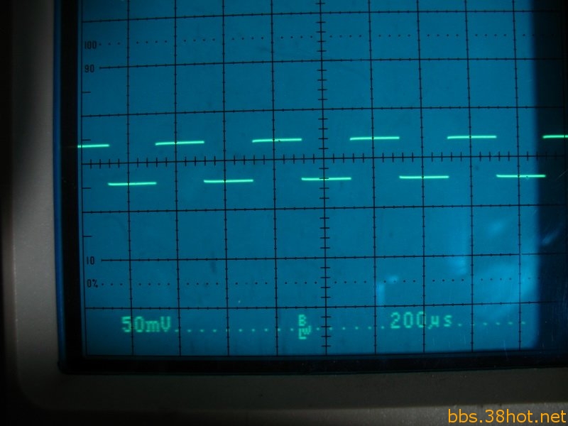

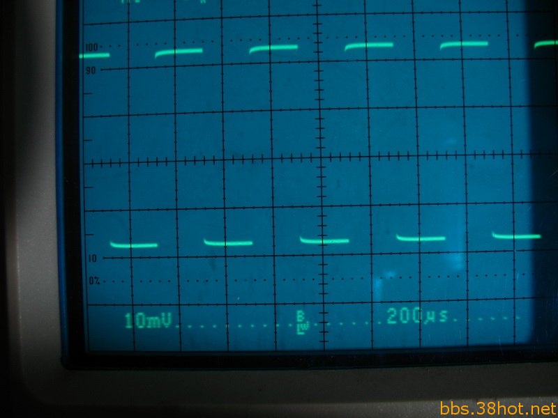

用x10的100M探头接示波器自身的信号输出,探头补偿也调了,最好的效果就是如图所示的了:
10mv档
10mv档
换个档,效果好一点点
50mv档
50mv档
我看大家的方波波形前沿都很平直的。 这示波器问题出在哪?怎样调整呀?
发表于 2012-2-5 18:24:08 | 显示全部楼层
欠补偿
换个探头试试。
 楼主| 发表于 2012-2-5 19:05:16 | 显示全部楼层
示波器本身也有问题吧? 一般2445二手机给配的都是100M的探头,我看他们网页展示的波形都很好。这机配的就是国产的p6100探头
发表于 2012-2-5 19:14:16 | 显示全部楼层
要看探头补偿范围和示波器输入范围是否匹配. 我的机器输入电容很大,很多探头补偿范围到不了...
分别在探头BNC和示波器BNC旁边标注了的,有些探头要看pdf, 那个xxpf就是了
发表于 2012-2-5 19:42:35 | 显示全部楼层
探头的问题,把探头校准一下
发表于 2012-2-5 20:03:12 | 显示全部楼层
出现那么多的小数点,开机自检肯定不能通过,说明机器该进行调校了。另外,楼主用的不是TEK探头,机器没有测出使用了x10的衰减器。

 楼主| 发表于 2012-2-5 21:34:22 | 显示全部楼层
这下面长串的小数点 ,很少出现 ,现在又不见那串小数点了

 楼主| 发表于 2012-2-13 20:16:33 | 显示全部楼层
果真是p6100探头的问题。
找个根普源的100M探头来试,波形正常了,
