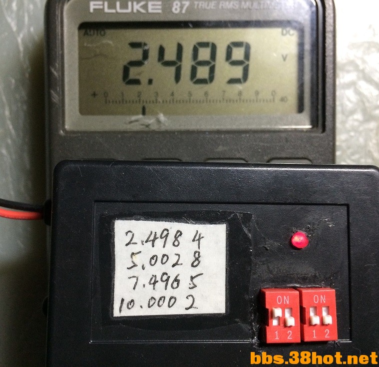

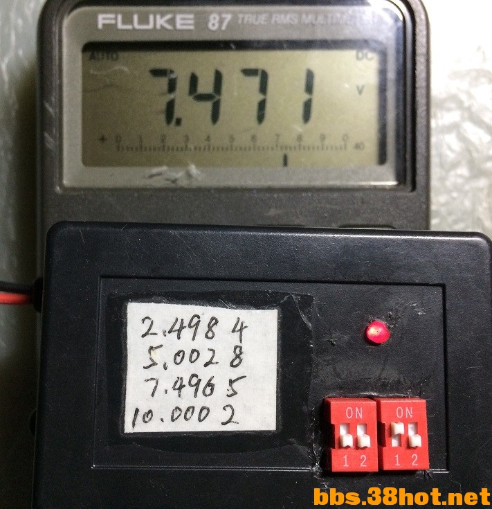

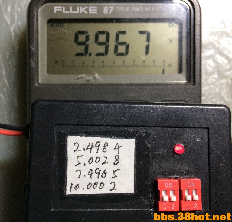

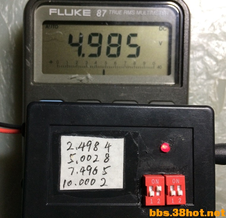

买了个fluke87 不带数字的,机子挺老了,精度也有偏差

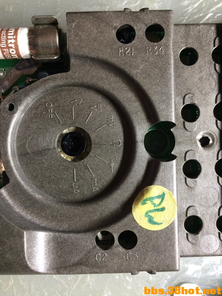

手里只有电压基准,用四位半模式测量了一下如图。这表应该可以开壳校准吧,我在前面找到一对可调电阻和电容,请问一下有知道怎么校准的吗?没有别的基准,只校电压档即可
发表于 2016-5-8 00:24:37 | 显示全部楼层
R21:DCV,R34:ACV(參考電壓使用3.5V)
 楼主| 发表于 2016-5-8 09:12:45 | 显示全部楼层
谢谢!
麻烦请教下电阻档怎么校准啊?
