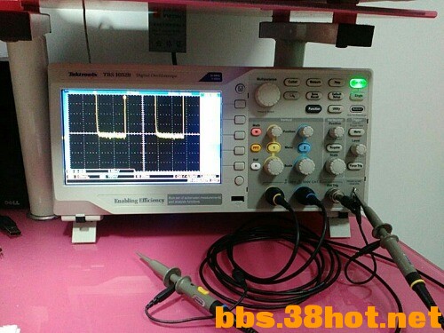

放假前刚买的TBS1052B,这几天就找到好多问题。是泰克退步了,还是我变挑剔了。
发表于 2016-5-7 18:45:09 | 显示全部楼层 |阅读模式
问题已经反馈给泰克,固件固件在两个月左右更新。
问题如下:

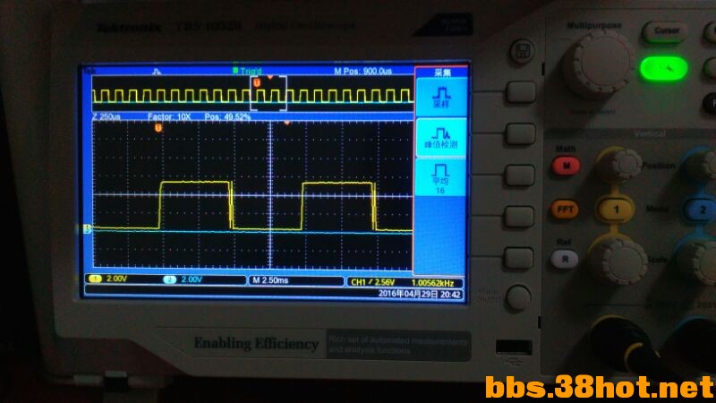

1、自身探头校正方波采用“峰值采样”时,且按“放大镜”按键展开波形时,方波下降沿出现“干扰波”。
视频地址
2、在一个不确定的条件下,按“Run/stop”按键后,再按“Help"键进入帮助菜单,则无法通过帮助菜单中的”退出“正常退出,直到按比如”Cursor“等其他功能按键退出。但不是每次都这样,这个在和泰克工程师通话中,已由泰克工程师当场试出。
3、当按下”Measure“按键功能并开启测量时,出现时间轴的纵向标识线,这时关闭测量功能时,这两条线依然存在。除非在”Cursor“中关闭这个才行。
4、是触发在时间轴上标识位置不正确。视频中只测试了直流耦合触发且通道直流耦合的正弦波,经测试通道交流耦合及三角波信号也有类似问题。信号发生器为GWinstek GFG-8216A,探头为泰克TPP0101,原机带的TPP0051也试了,还有Rigol的RP2200也试了,现象一样。
    视频地址是
5、今天试了一个48MHz有源晶振的信号,发现有抖动现象,在切换触发通道是,触发时间轴位置发生变化,1、2通道触发一个正偏一个负偏。
视频地址:
图片是上次试拍的。

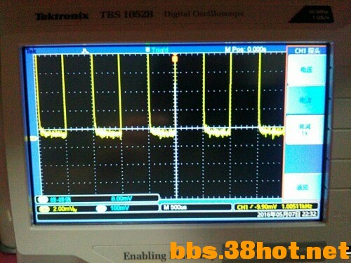

 楼主| 发表于 2016-5-7 22:42:03 38hot手机频道 | 显示全部楼层
tudou204 发表于 2016-5-7 22:37
泰克自己的5v 1k下没有问题。
再来一张

TBS1000B确实是Linux系统,以CRAMFS保存Kernel,Rootfs,App。部分菜单第一次打开耗时略长,再次使用则正常。由DPO系列系统移植而来,软件bug不少,机型发布后半年内更新了几次,每次都有明确的问题修正的描述和新增功能的介绍。
问题4和问题5都存在同一个问题,即触发电平精度,官方保证的指标是全量程+-0.2Div+5mV,例如垂直灵敏度为1时,触发点位置的垂直精度允许有+-205mV内的误差,这个可以用三角波来验证。对比了手头自用的TDS3000和常见的DPO4,MDO3也均全量程为+-0.2Div;同时查阅安捷伦6000,X3000A系列和普源1000,2000,4000系列,均未列明触发精度。
楼主附带视频中1,2通道的触发精度差异,看起来是在指标规范没内的,可以热机后运行自校准尝试修正,若无效,果断联系泰克进行厂家校准即可解决,厂家会安排上门取件返北京售后,处理完毕送回手上,这都是免费的。
 楼主| 发表于 2016-5-8 08:31:11 38hot手机频道 | 显示全部楼层
bg8up 发表于 2016-5-8 01:36
TBS1000B确实是Linux系统,以CRAMFS保存Kernel,Rootfs,App。部分菜单第一次打开耗时略长,再次使用则正常。 ...
谢谢bg8up。这次购买的是未开封的新机。厂家校准日期应该比较近。但是测试到这个问题时,已经做过自校准了,视频中已经是自校准之后了,和之前没有区别。我这个应该不是个案,和泰克电话联系时,泰克工程师已初步确认是个问题。
