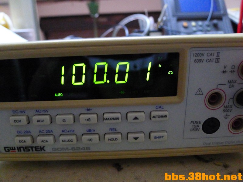

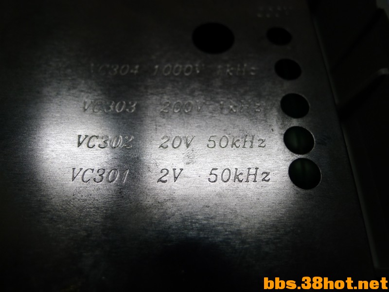

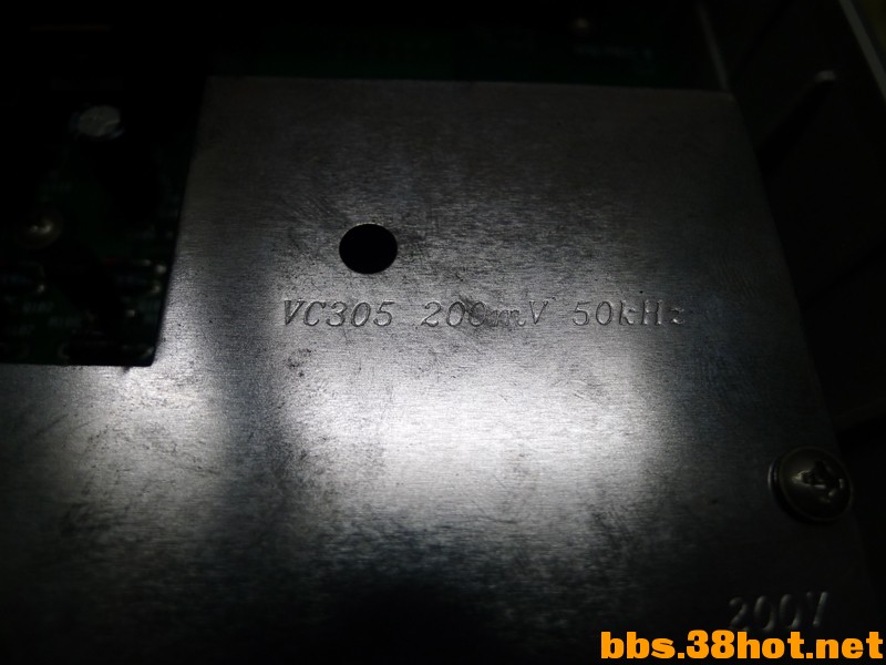

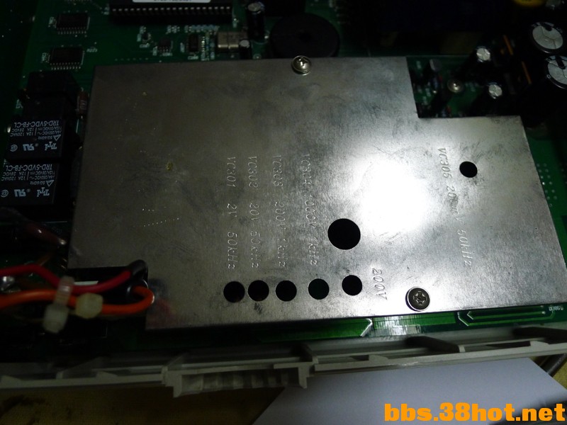

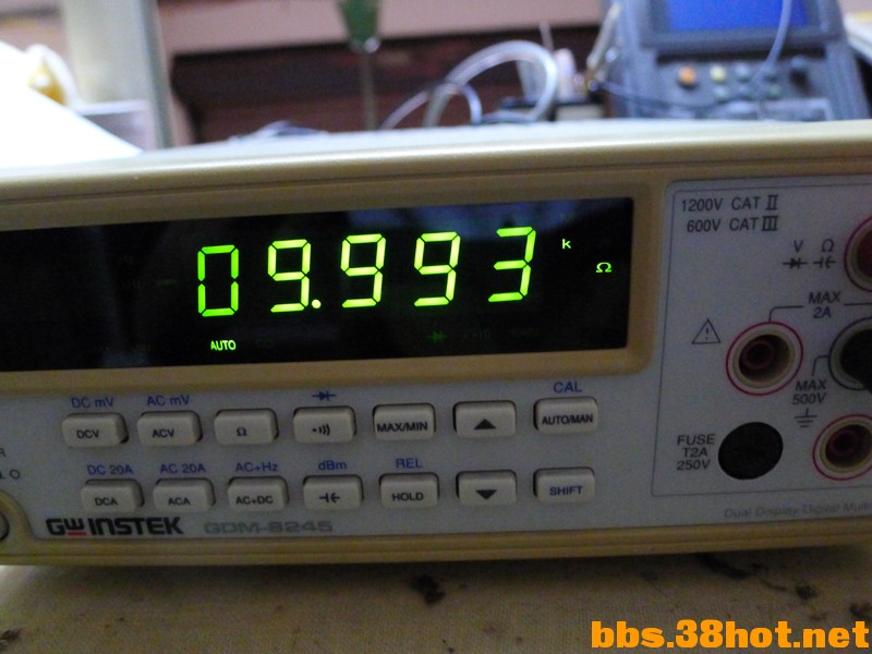

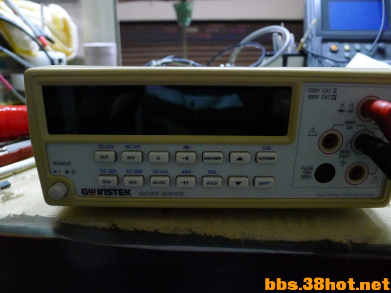

收了台顾伟8245,不开机,检查是保险没装,装上可开机但无法测试,后发现测试表笔座后的接线断了,焊接好可以测量了,但测试值不准,随用本坛相关帖子的方法校准,发现还是和我的九档基准在直流电压、电阻测试差10个字以上。现求助,哪位朋友知道这几个电位器是调什么东东的?
发表于 2016-5-7 12:39:39 | 显示全部楼层
看标识,应该是调交流电压测量档位的

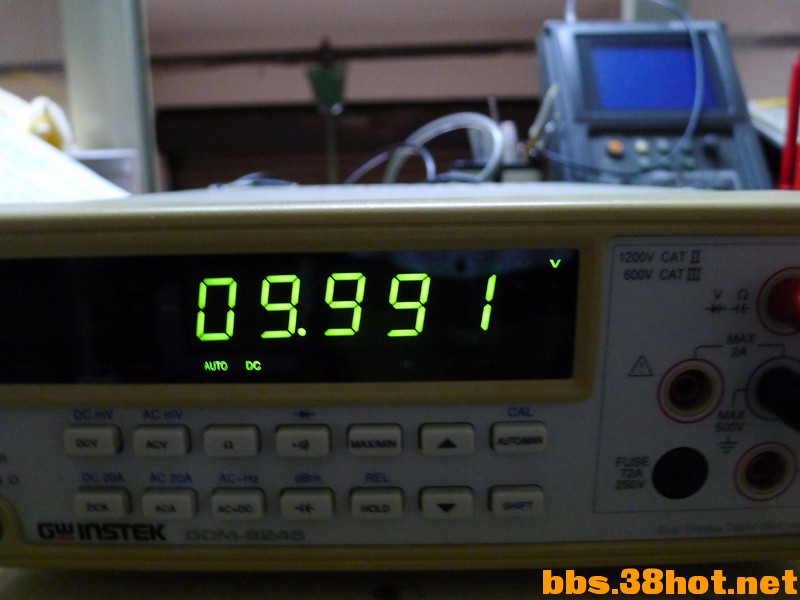

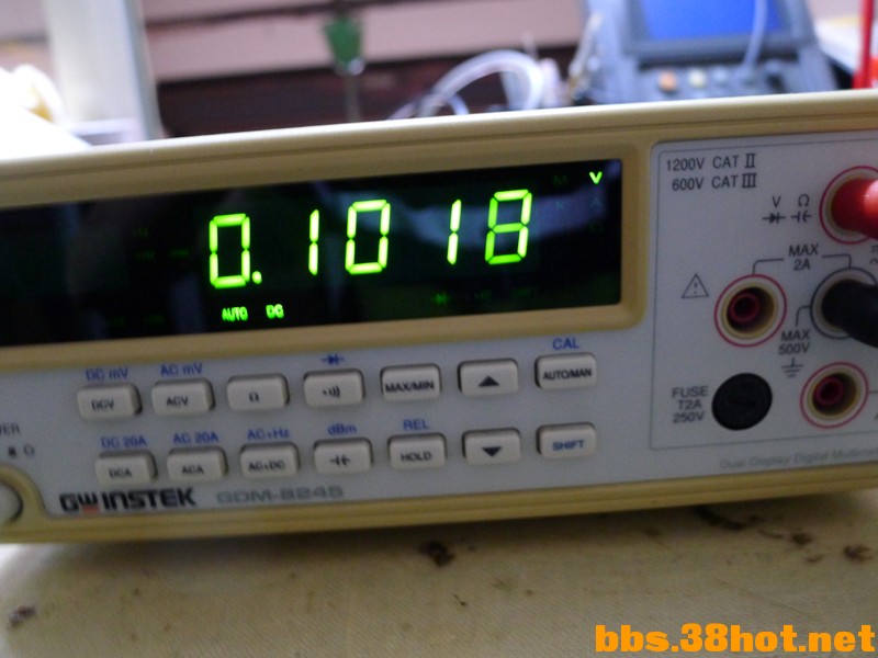

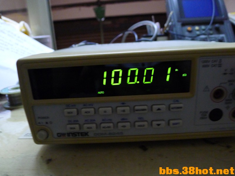

补测试图
 楼主| 发表于 2016-5-7 14:10:24 | 显示全部楼层
不知这样可不可以用了?各位给个意见,还要继续弄下去么?
发表于 2016-5-7 18:53:39 38hot手机频道 | 显示全部楼层
电位器调交流电压的,十个字已经不错了,看看管方的规格吧,一字不差的话,你必须得有标准源调啊
