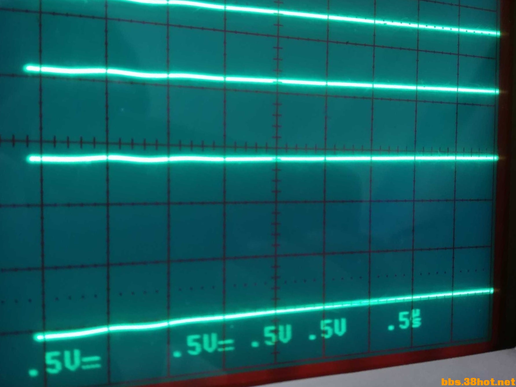

一台泰克的2445,看图,图片的左端扫描线有些弯曲,请问是怎么回事?谢谢了。顺便分享一个全系列泰克示波器的维修资料网站,http://w140.com/tekwiki/

这种弯曲你把T/DIV开到最小,能看到一个波形出来

正常的 高频端都有弯曲 频率越高弯曲多一些

如果是5US的扫描周期,可能不太正常了.

看要扫描的锯齿波正不正常?

我的2445水平扫描到20nS,垂直增益50MV也不会出现弯曲的。
