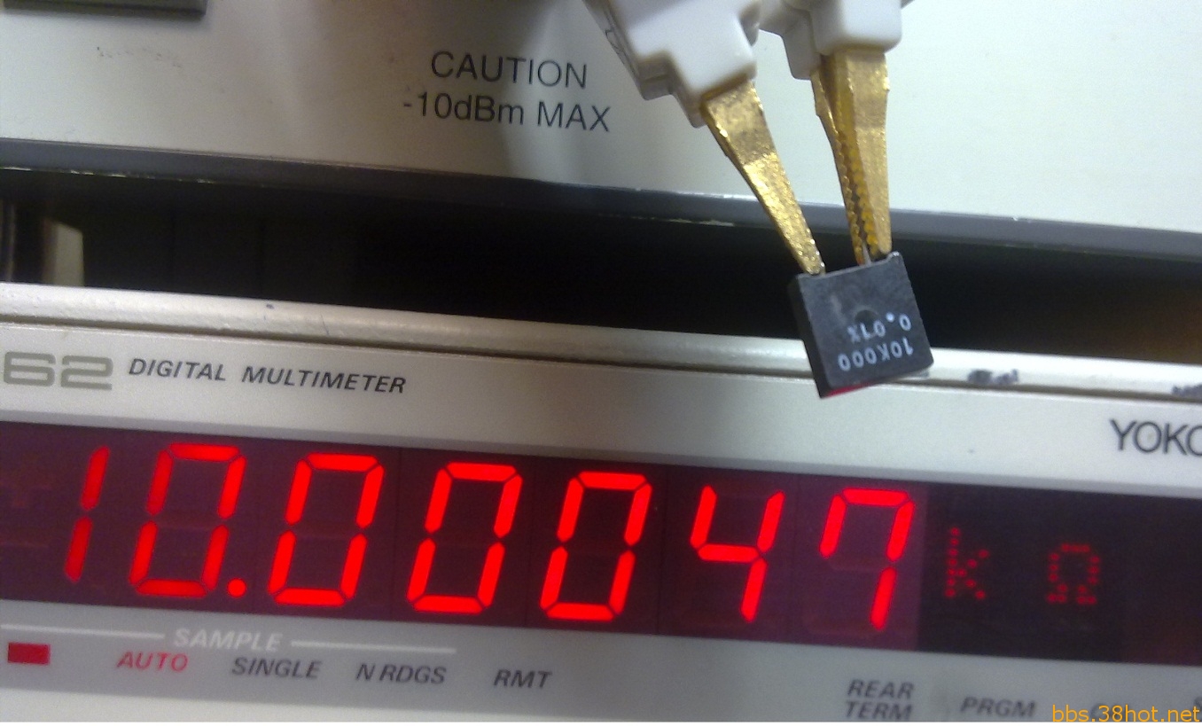

大家看看我这个六位半表四线测电阻是不是漂得正常?
609
lzqing
lzqing
发表于 2012-2-4 14:52:01
上面是GIF图片,不知道能不能看到动态效果,以下是测量的时候的图片,尾数每隔一秒左右会跳一个字,
现在是显示屏第七位7,8,9三个值来回跳;
王珏
王珏
发表于 2012-2-4 15:06:05
老大说过,珍爱生命!忽略最后一位!
bjzgc
bjzgc
发表于 2012-2-4 15:38:10
三个字可能也有线插头电阻,表内稳定度,表接地等。淡定。
pan4466
pan4466
发表于 2012-2-4 16:09:58
也听老大说过,忽略最后一位!
cuison
cuison
发表于 2012-2-4 16:13:13
六位半跳两个字正常。
longshort
longshort
发表于 2012-2-4 16:15:31
尾数1秒左右变化1个字,频率似乎稍高了些,也可能是输入没有滤波的关系。我的几个塑料块、金封也都差不多,不过跳字的频率低一些,大约1~5秒变化一个字。国产的RX12-2水平也差不多,大约1~3秒变化1个字。
lzqing
lzqing
发表于 2012-2-4 16:30:02
非常感谢各位,我测的是AE 10K 金属箔方块电阻 温飘5ppm 精度0.01% ;
小试了一下,用速冻剂让塑料块降到-30度左右,阻值变化了0.5欧姆左右,还算在标称值范围内,呵呵,这个表应该可以正常使用,毕竟大家对这个表评价不是很高,六位半的规格,五位半的性能 横河7562
