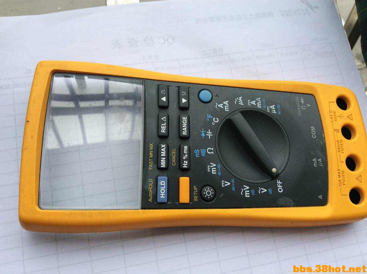

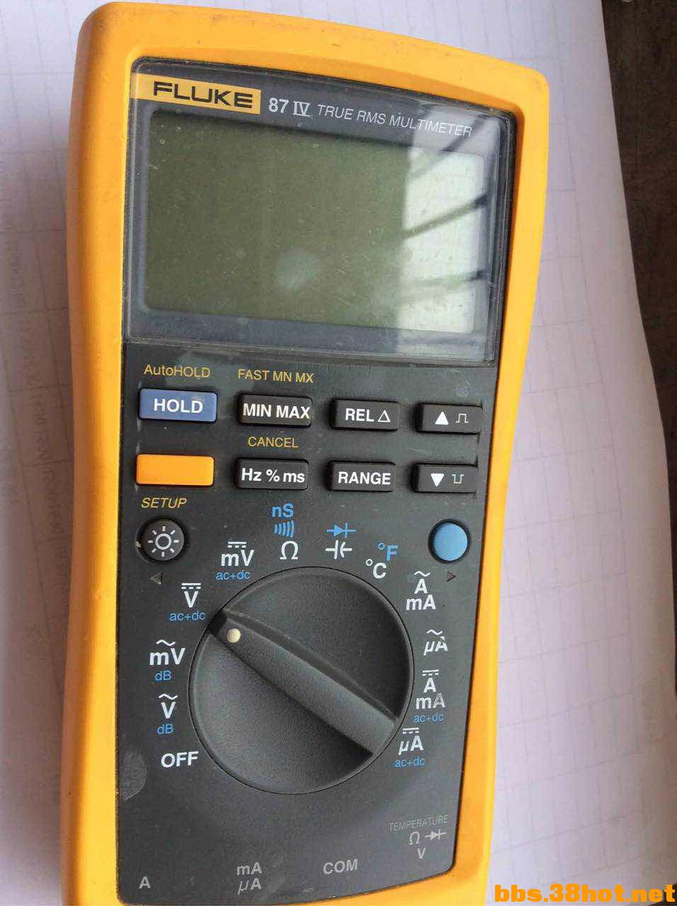

           经过: 花了30元买下了FLUKE87-IV,经过擦洗,恢复了黄皮的风采。           结果:    来坛子里晒宝。

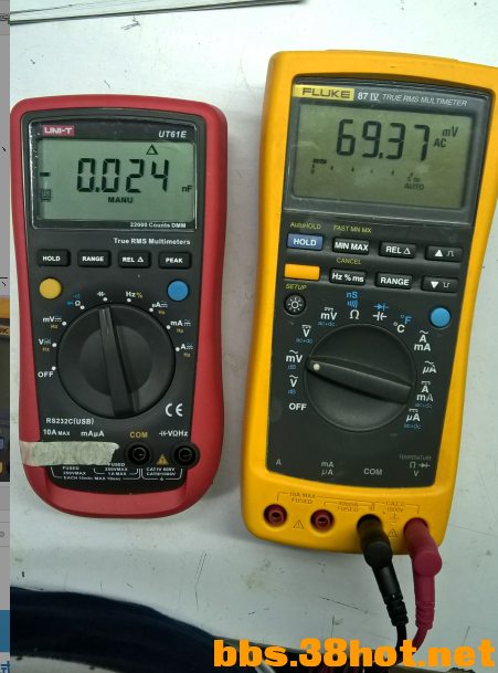

     这是和UT61E及日置3801-5合影。

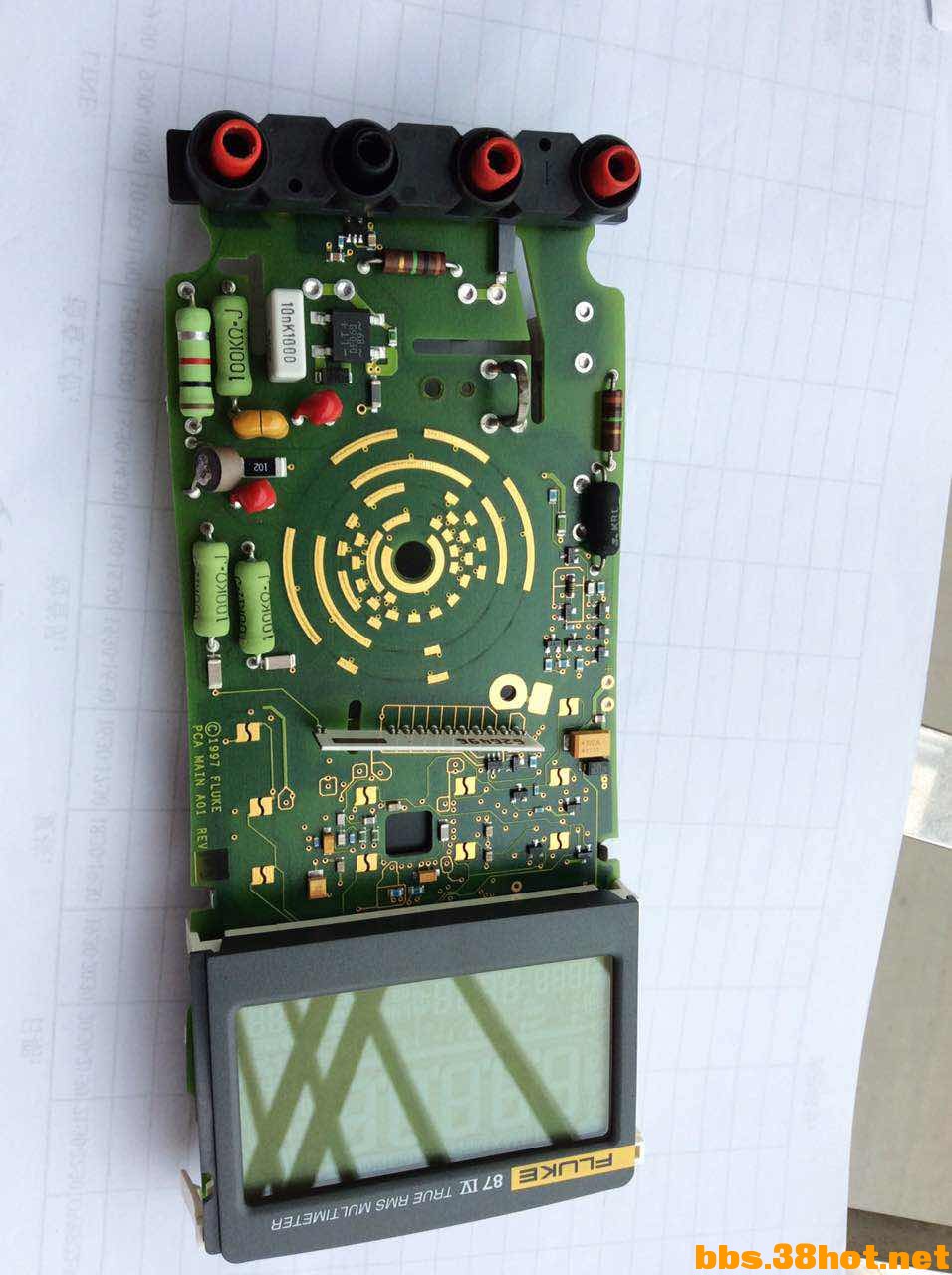

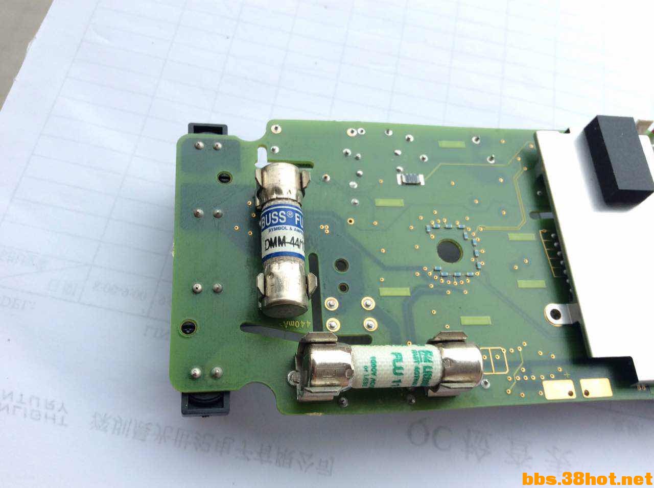

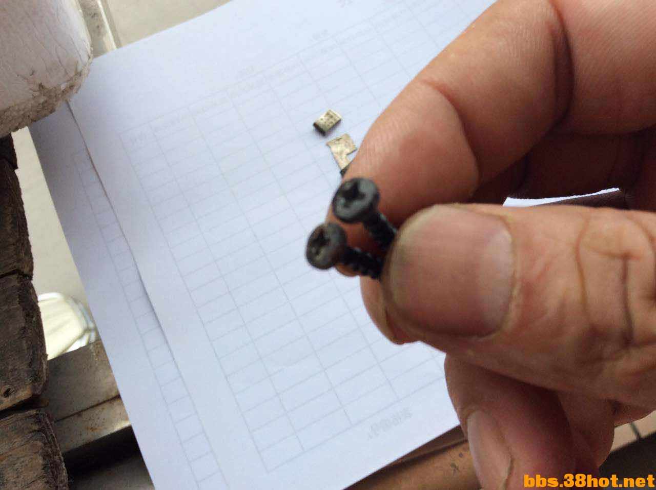

主板正  反面,一尘不染。440mA保险管烧断了,尸体还在,用细铜丝连起来了。11A保险管完好。主板日期是97年的啊,我日。
  PS:电流插座被烙铁焊过,不敢保证是CHU女。

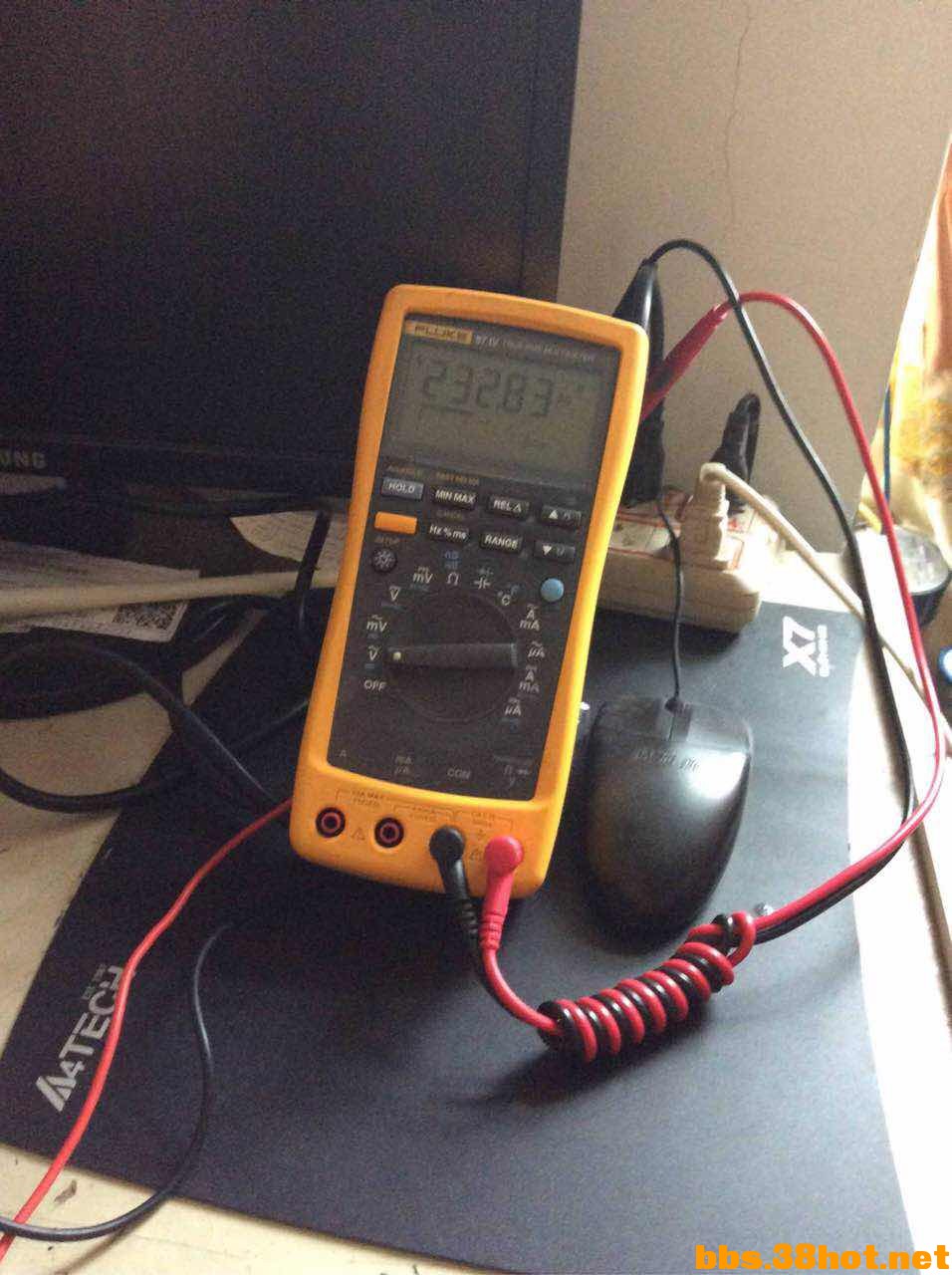

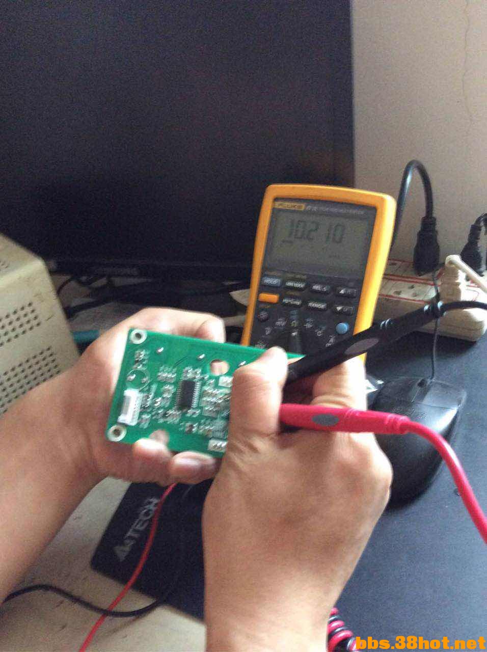

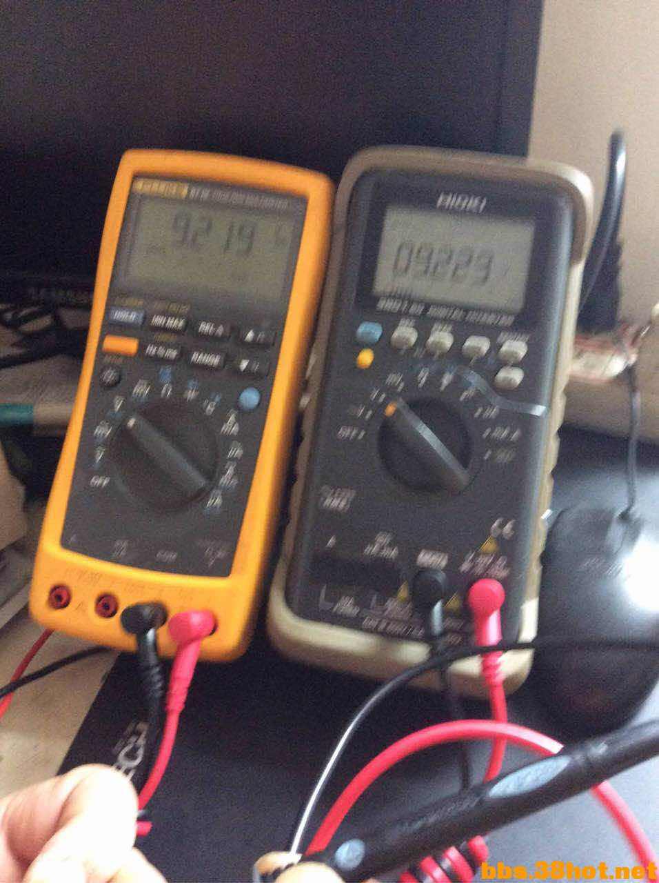

  简单测试,没有基准源和精密电阻,大师们别笑啊。
  眼尖的坛友肯定看到了,测试数据没有单位,开始没有留意,后来发现屏支架扣松了,扣紧后OK。

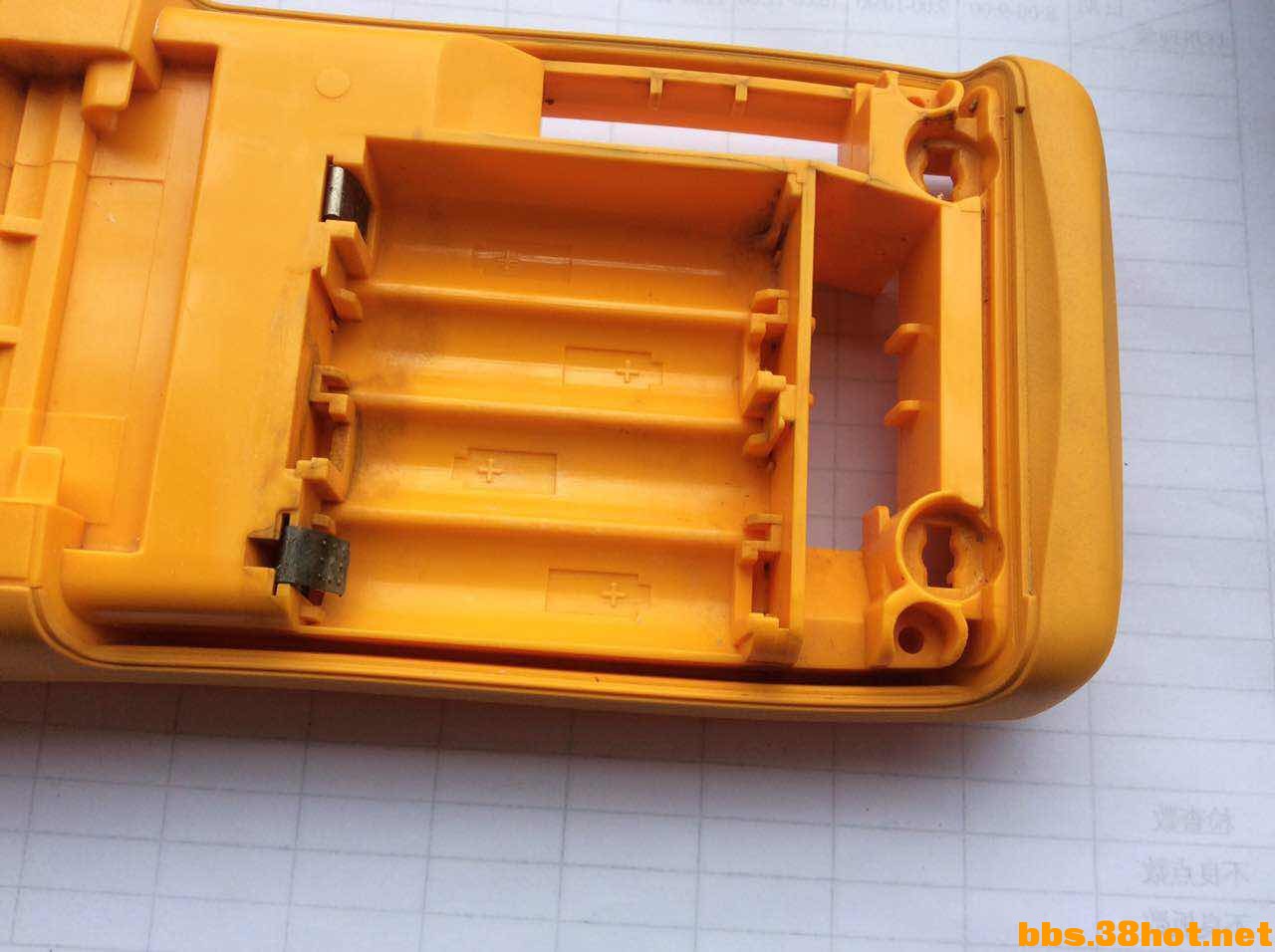

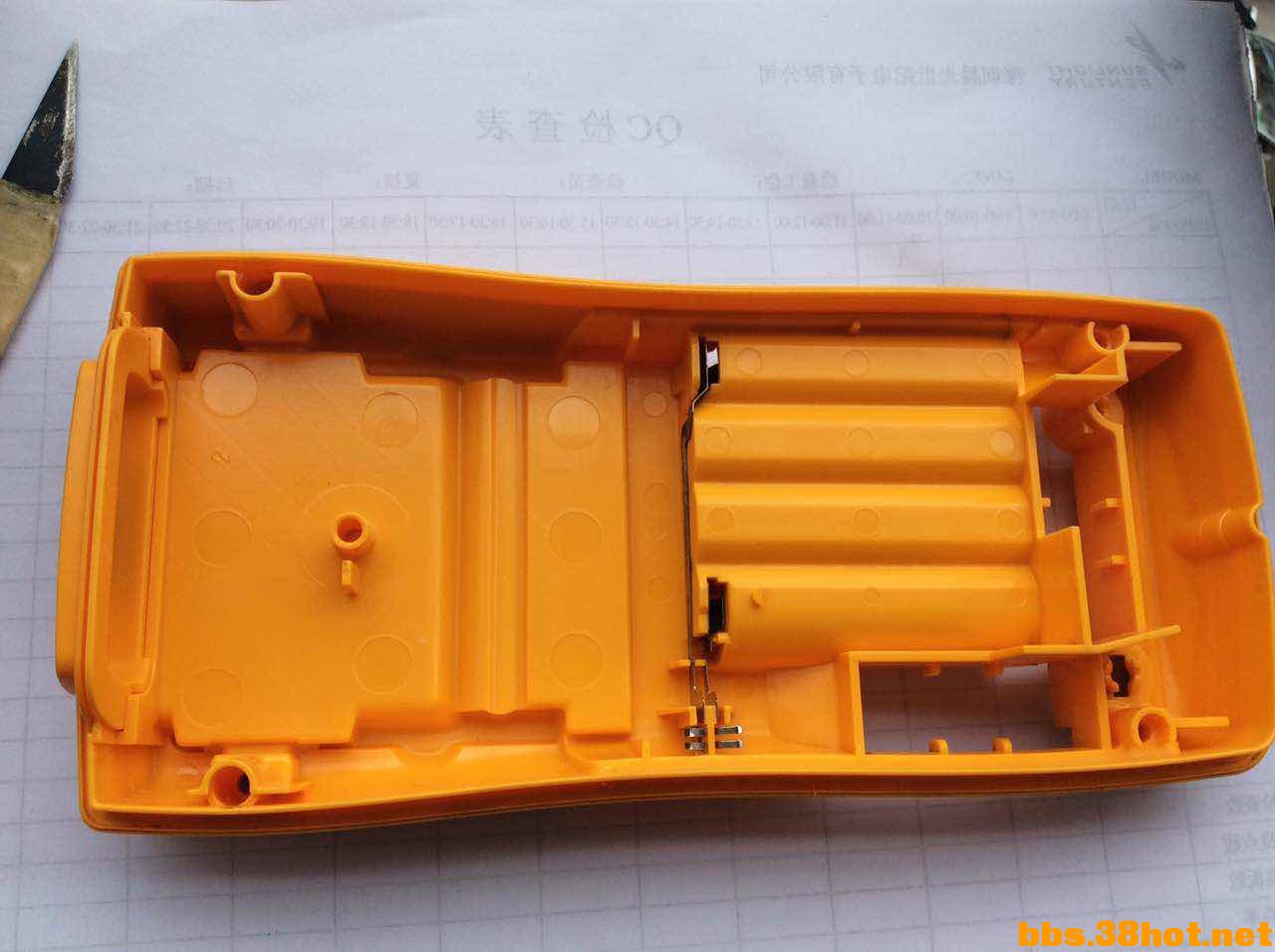

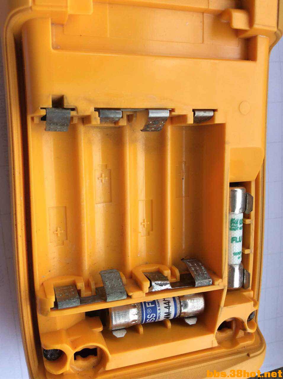

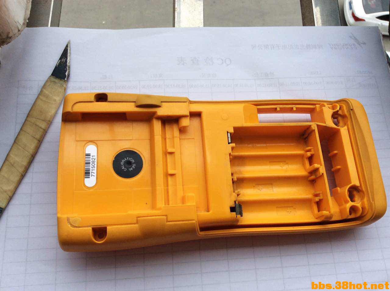

电池漏液,把电池片腐蚀成这样了,其中一个还断掉了,用焊锡连起来了。其中2个后盖螺丝也难逃厄运,有些锈蚀。

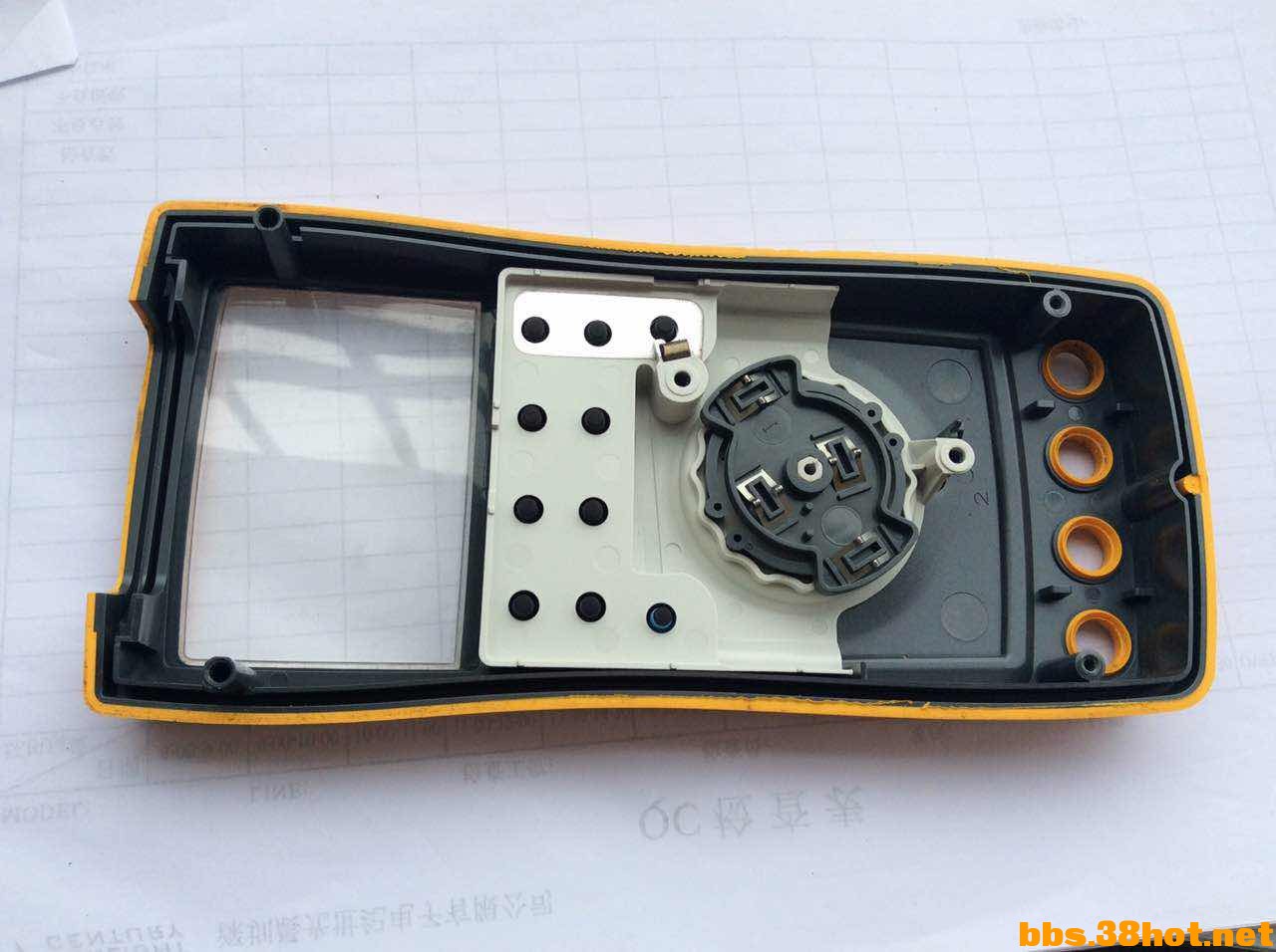

     拆都拆了,多拍几张图片。
    经试用几天,偶尔发现蜂鸣器响不停,打到电流档没有响,哈哈,38论坛没有白来,马上知道什么原因了,再次拆开,在电流插座焊点用烙铁加热,用酒精清洗插座内部,终于还我耳根清净。
    唯二的缺憾就是,支架右边断裂,无法支撑;电池片锈蚀,,改天淘宝花几十块买一套电池片装上去。
