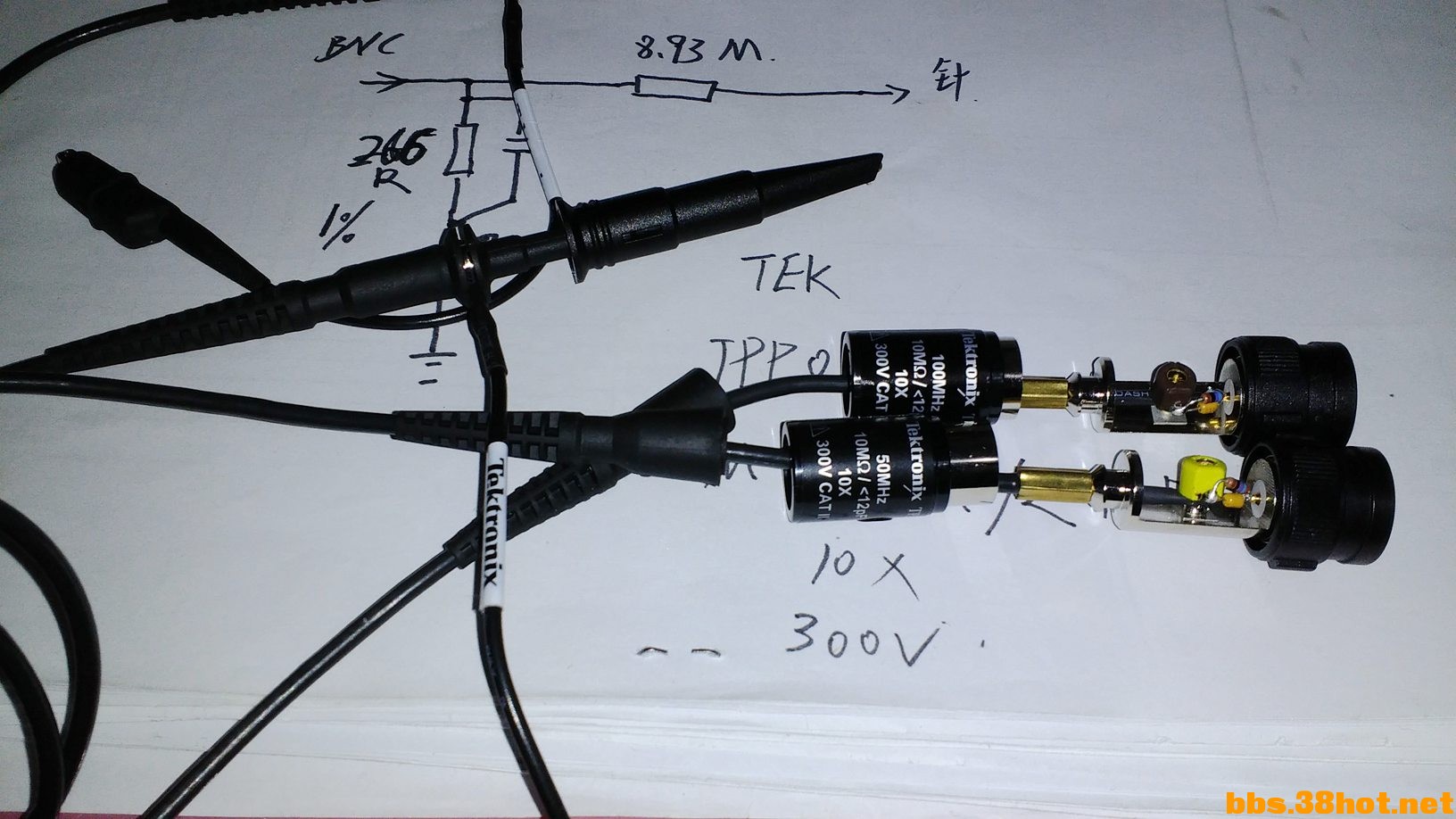

除了标签。没有专业设备测试,但从数据手册上看没看到啥区别,外观也一样。会不会就是一样的东西?哪位坛友做过测试,说说。

这种探头是固定10X的。万用表测量两端电阻8.93M左右。

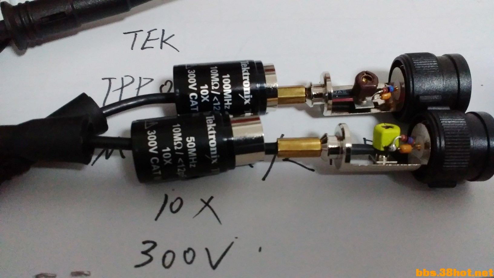

看起來末端都是一样的,估计祗有前端或电缆有区别了,但是我看了下手册,性能图表带宽完全是一样的,连上升时间都是一样的,泰克直接把100M当50M标?...

同感,电缆外观上也看不出明显区别,前端外观也一样。
发表于 2016-5-6 10:22:31 | 显示全部楼层

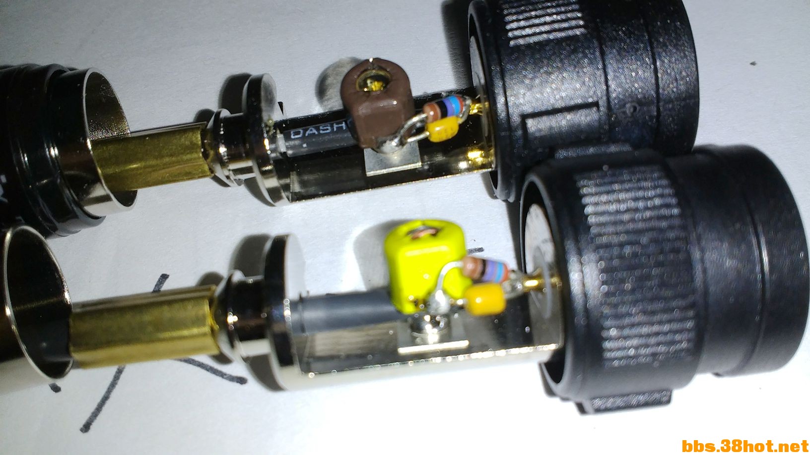

黄色的小电容是多大的?局部特写一下好吗?另外可调电容是连接在哪两个线上?
 楼主| 发表于 2016-5-6 10:26:57 38hot手机频道 | 显示全部楼层
量那个得动烙铁,暂时不想动。可以参见数据手册大致估计异同。图片背景有大致原理图,但那个高阻是否并电容未知。
 楼主| 发表于 2016-5-6 10:29:25 38hot手机频道 | 显示全部楼层
可调电容在外皮与那两个并联阻容的一端。

电容上有文字的,图片太模糊看不清!
 楼主| 发表于 2016-5-11 12:35:21 | 显示全部楼层
netkiller 发表于 2016-5-10 22:42
电容上有文字的,图片太模糊看不清!
不仅图片模糊,图片外也看不清。那个可调的没字。

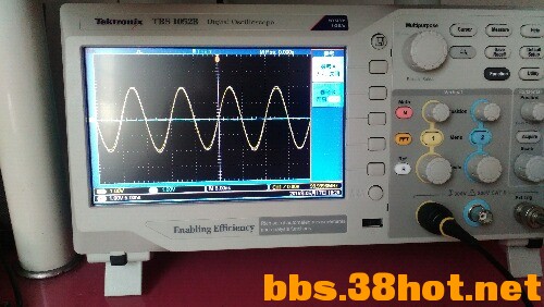

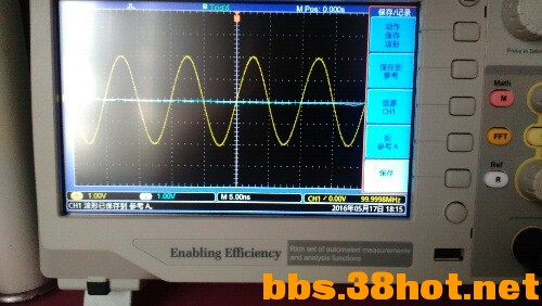

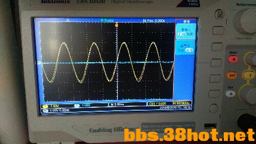

几张测试图
 楼主| 发表于 2016-5-17 18:33:57 38hot手机频道 | 显示全部楼层
第一张用TPP0051(50M)保存个基准比对波形。
 楼主| 发表于 2016-5-17 18:37:04 38hot手机频道 | 显示全部楼层
第一张是tpp0051的信号,然后保存基准波。
第二张是100M的TPP0101。
第三张是普源的150M的,RP2200
 楼主| 发表于 2016-5-17 19:33:26 38hot手机频道 | 显示全部楼层
由于直接测试的有源晶振的输出,没有加任何缓冲,所以普源的那个仅做个参考。泰克的这两只应该有比对的意义。
