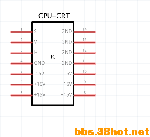

近来折腾两台十年前示波器,费了牛劲,终于正常工作了。但是其中一台显屏老化很严重,满屏明显烧伤斑痕,亮度严重不足。
经过检查,发现接入老式单色CRT显示部分的14芯电缆信号极为简单:
【1】单色信号S;
【2】行同步信号H;
【3】场同步信号V;
【4】供电:+15V 4芯,-15V 2芯,GND 5芯
【1】单色信号S来自于显示RAMDAC芯片BT475的第25脚IOR(IOG、IOB空),【2】与【3】应该来自于同步电路,是典型的VGA信号中RGB一路和行场同步信号。
请问本坛高手,有成功的案例可以参考吗?

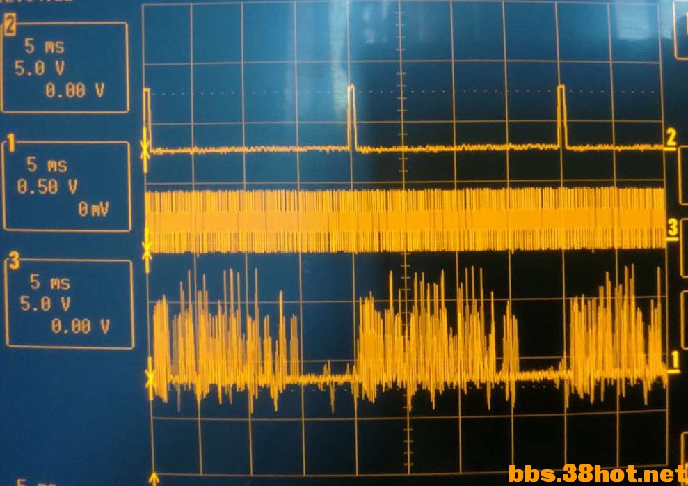

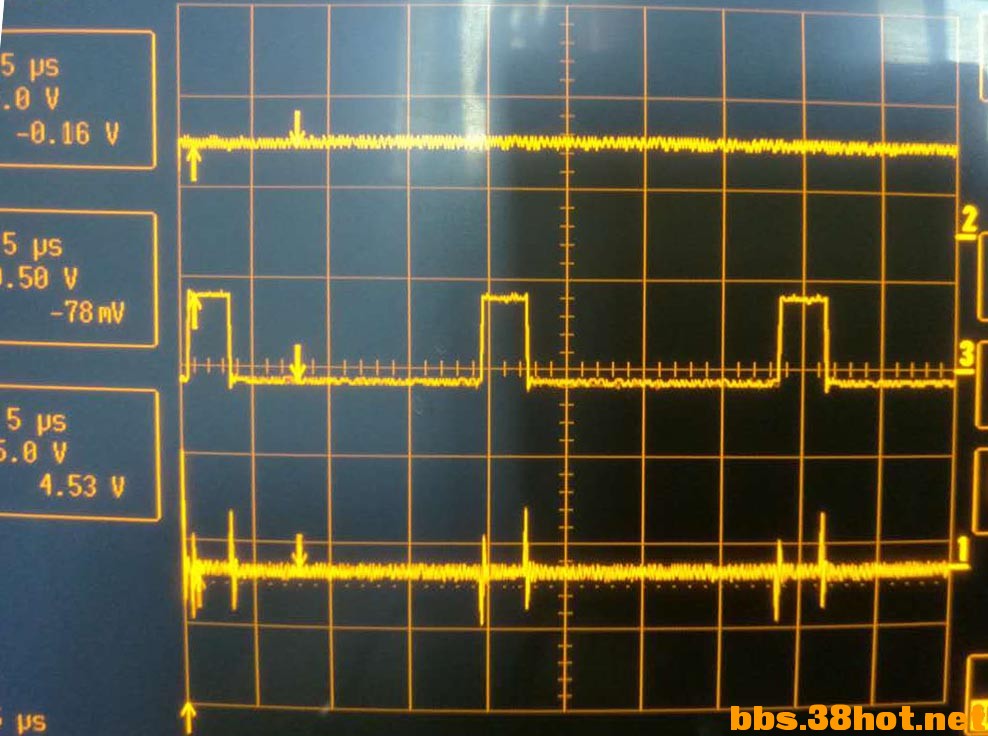

 楼主| 发表于 2016-5-29 12:28:43 | 显示全部楼层
今天周日终于可以测试一下V、 H、 S三个信号了。
1、行频:50Hz
     CH2,T = 5ms x 4 = 20ms,H=50Hz
2、场频:52.6KHz
     CH3,T = 5us X 3.8 = 19 us,V = 52.6KHZ
3、波形信号:CH1,上面两个照片中都是无输入信号状态下。
确实如楼上simmconn大侠的指点,行频、场频与标准VGA是不一致的。
 楼主| 发表于 2016-5-29 15:28:32 | 显示全部楼层
这个扫描方式是不是这么理解:
每扫描一行需要0.02秒,这期间刷新近1000场画面,利用荧光余晖形成波形图?
如果是这样,颠倒行频与场频后接到标准VGA接口,就不仅是图像水平颠倒的问题了,而是不可能出任何图像。
也就是说,根本就不可能简单地替换为液晶屏了。
这似乎又是不可能的电子束扫描状态!难以理解。
再找时间仔细研究波形信号与谁同步的。。。

 楼主| 发表于 2016-6-2 07:54:38 | 显示全部楼层
昨晚有时间,仔细辨认了一个场扫描中700多个行扫描的部分行信号,结合改变屏幕显示内容,确认该显示部分是通常的行场扫描,行频约52.6KHz,场频50Hz,相比当时很多显示器而言,场频算是很低的,行频与分辨率有关,也不算高。
上面11楼里第二幅图中显示的是一场扫描中开始几行,CH1几乎空白,无信号。根据屏幕内容不同,几十行以后,才会出现显示信号。
接口信号板上标记V对应行同步,H对应场同步,猜测应该是,行垂直方向V(vertical)扫描,场水平方向H(horizonal)刷新。与通常H代表行、V代表场的表达方式相反。
