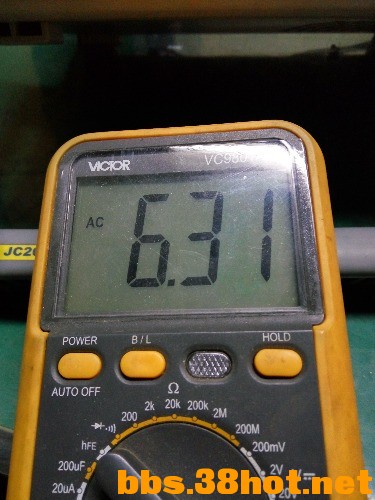

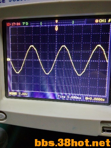

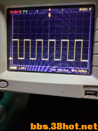

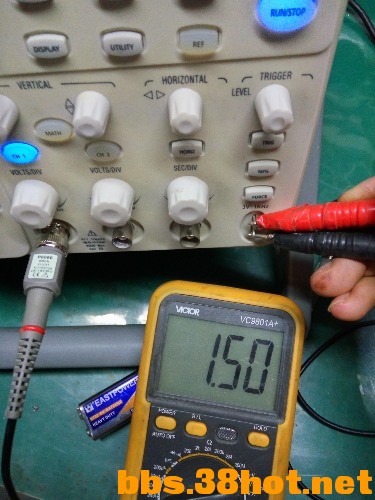

一直想买个示波器学习下,偶然的机会在本坛买了个二手杭州精测60m的,收货后测试了下自带方波校准,频率显示正常,但是万用表测试自带校位1.5v,示波器显示3v,测6.3v50hz正弦波示波器上9v。请教是示波器坏了,还是需要校准,还是我读数错了

首先,这台示波器的方波输出是有直流分量的,那块垃圾表无法测量,方波的高次谐波也超过表的带宽,同样无法测量。
第二,看正弦波的波形,示波器是5V/div,那么估测其峰值大约为9V,那么可算出其有效值为9/√2=6.36V,与表读数误差并不大。
第三,大部分示波器的误差标准是5%或10%
第四,去补基础课去

你这示波器自带的测试信号就是3V的。

都对,3v方波RMS直流电压就是1.5V

3V峰值的50% 方波,对应直流1.5V
交流6.31V正弦波的峰值是6.31*1.414=8.94V,也就是你看到的9V了

示波器看到的是信号波形的峰峰值,而一般万用表测量出的是信号的有效值,对于正弦波或者占空比为1的矩形波,两个数值之间还有一定的换算关系。正弦波信号的峰值大约是有效值的2.828倍,矩形波的峰值是有效值的2倍。
除此之外,各种波形的有效值都需要通过复杂数学运算(积分、傅里叶级数)才能够得到。例如,一个幅度为1000V,占空比为1/1000的脉冲,有效值可能仅为0.5V。
所以,用万用表测量非正弦信号,意义不大。万用表不是万能的。
最后告诉你,你的示波器很好,CAL波形显示 3Vp-p,万用表读数为1.5V。验证了我上面说的对应关系。放心用吧。
