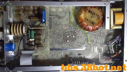

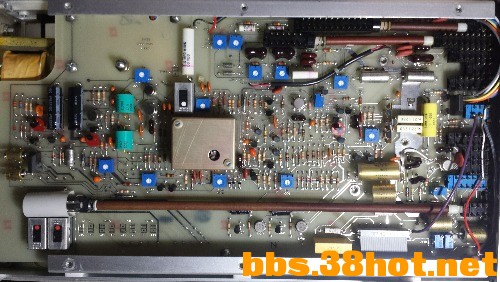

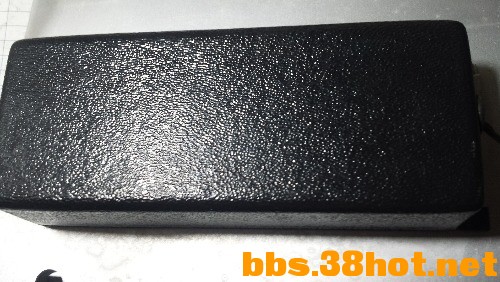

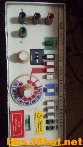

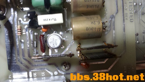

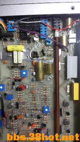

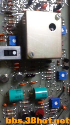

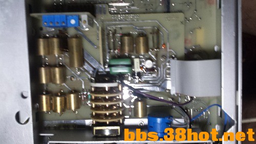

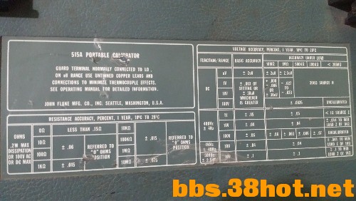

从来都是在坛里看到什么金子弹,绿皮电阻,自己一颗都没有,昨天从工厂拉回一个福禄克515,上下原厂封贴完整,打开一看,金子弹,绿皮的都有,把电压调到230伏插电试机,直流10伏187测为9.9987,黑盒子里有18颗充电电池,输出2组21伏,就是不插220用电池就可以测试,输出交流,直流uv.1.10.100.v电阻0-10m

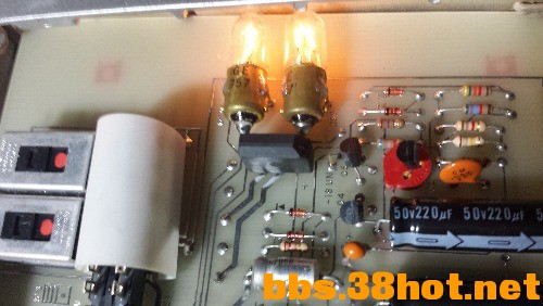

插220有2个灯泡会亮,可能是保温的吧,电池充了一个晚上,还可以正常使用,这机可能都是5500的爷爷了,这么多年了还正常,鬼老造的东西真的耐操

小东西肉真多

还有这型号

做工真好,这么多年了还闪闪发光
