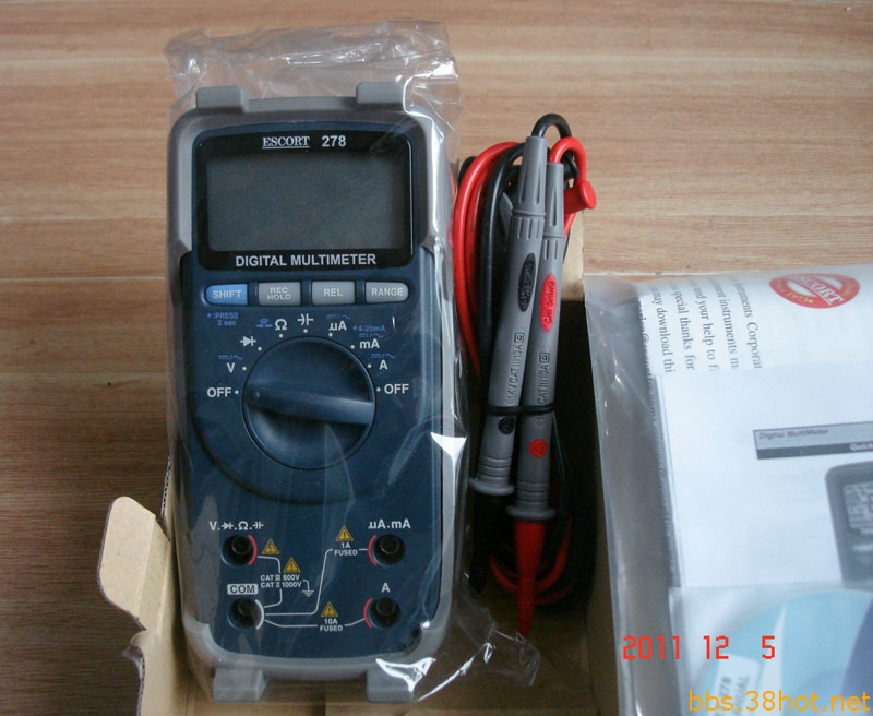

T2F3JiXohMXXXXXXXX_!!54579732.jpg 在淘宝买了块富贵278  拿到手后怎么看都和日置很相似,会不会是一家的东西
发表于 2012-1-31 19:21:54 | 显示全部楼层
长的真像。
发表于 2012-1-31 20:36:16 | 显示全部楼层
看着像。。
发表于 2012-1-31 23:00:15 | 显示全部楼层
本来就是同一件东西,HIOKI日置近几年推出的手持表,几乎全部都是富贵的贴牌。

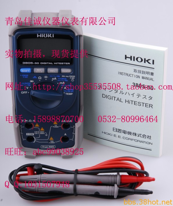

 楼主| 发表于 2012-2-1 09:18:42 | 显示全部楼层
对比了下功能 278应该是3804-50  279应该是3805-50  差在温度 和频率功能,就像15B  17B的差距

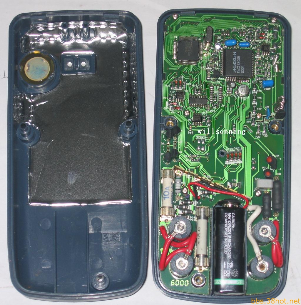

发表于 2012-2-6 23:13:51 | 显示全部楼层
这是3804内部图。

揉了揉眼睛,还以为挖坟了呢,这是2012的帖子!
富贵在4年前就已经被安捷伦收购了,Escort这个牌子当年就消失了,现在安捷伦低端的Uxxxx系列全部都是富贵的产品,而且富贵的生产线全部没有了,现在的富贵只负责设计,生产由安捷伦全面接管,所以富贵给别人代工那是天方夜谭!
楼主这个东西不在安捷伦的catalog里面,我猜富贵已经把知识产权全卖了。
发表于 2012-2-10 03:36:54 | 显示全部楼层
日置3804 = 富贵278 = 安捷伦U1241
日置3805 = 富贵279 = 安捷伦U1242
还有其它多个型号的仪表,其实都是富贵的机型。
楼上说得没错,富贵(台湾威华电子股份有限公司)在2008年已被安捷伦全面收购,收购后就停止生产ESCORT这个品牌,市场上还在销售全新ESCORT品牌仪表,都是2008年或以前的库存。而安捷伦挑选了十数款原富贵较为经典的产品,稍加改良(包括外观),换上安捷伦品牌销售,某些型号改至马来西亚生产。
被收购前的富贵,为多个国外仪表品牌代工、贴牌,富贵在安捷伦收购前跟其它公司签订的生产合同,收购后仍然有效,除非有另有约定。安捷伦收购的不只是几件ESCORT品牌产品的空壳,而是整家企业的资产,包括生产设备、产品设计专利、知识产权及代工合同这些。
说的简单点,这些贴牌型号,确实是富贵(威华)设计及生产,机器在安捷伦收购日期前生产,就是富贵代工,并不是天方夜谭,收购后换了个老板而已,还不是同出一辙MADE IN TAIWAN的产品。当然,收购日期后生产的(如果还有代工的话),严格来说就不是 “富贵” 代工了。
