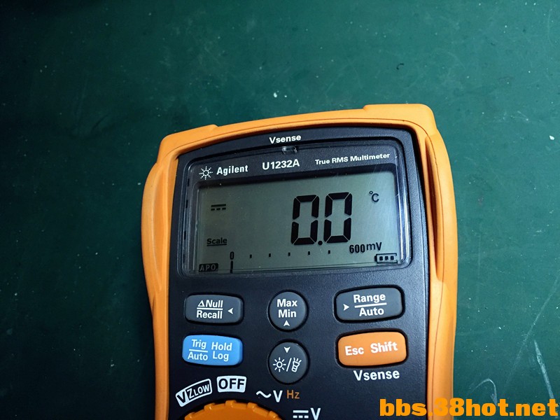

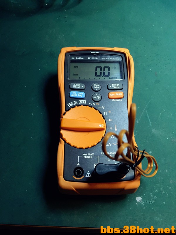

一直没弄明白u1232a怎么测温度,看了说明书也没弄清用法。有这个表的人可以试下测温功能看吗?
我用K型热电偶,一直显示0℃。用过程表模拟了别的类型的温度探头,也都不对。

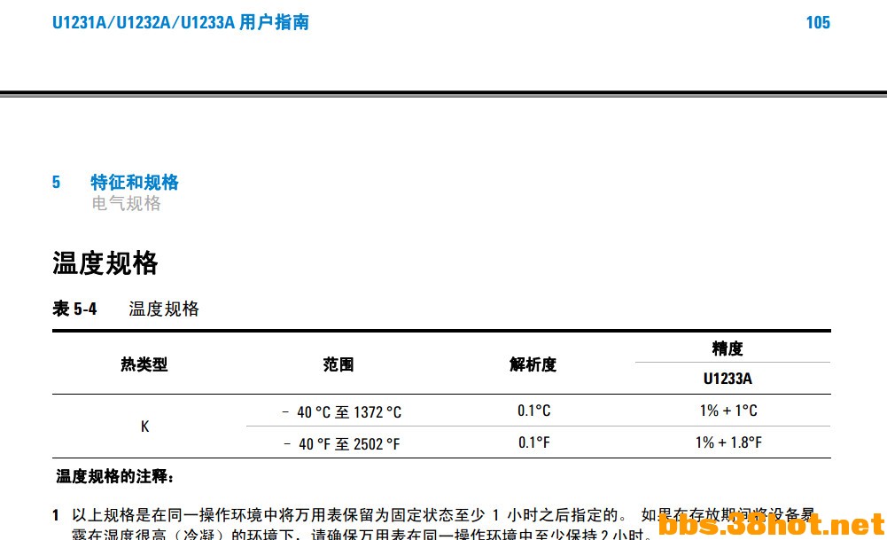

发表于 2016-4-28 00:10:19 | 显示全部楼层
1233才有这功能吧

发表于 2016-4-28 08:56:54 | 显示全部楼层
把万用表的两根表笔短路看一下,显示多少温度

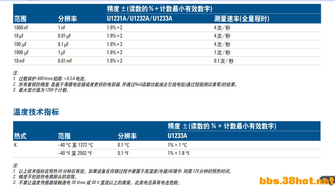

发表于 2016-4-28 10:02:59 | 显示全部楼层
说明书说的挺明白的啊
本身没有这功能,可能内部还有电路元件没焊接,楼主可以找来U1233A的板子对比看看,补齐电路再看看能用不
 楼主| 发表于 2016-4-28 10:18:50 | 显示全部楼层
nod32 发表于 2016-4-28 10:02
说明书说的挺明白的啊
本身没有这功能,可能内部还有电路元件没焊接,楼主可以找来U1233A的板子对比看看, ...
哦,没注意精度表格里面只标明了u1233a,只看了温度测量那章节,里面也没有写“仅u1333a带测温功能”而且u1232a的面板上有温度档(我用的1233的面板,但原来的1232的面板也有这个温度符号的),点了第二功能后液晶里面温度符号也会出来。既然没有这个功能,为什么面板上还是有温度标记?这里可以确定不是为了与1233通用面板,1233多了非接触测量功能的,面板丝印本来就不同。

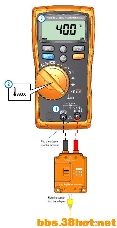

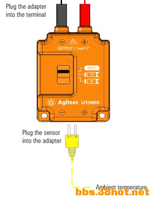

发表于 2016-4-28 12:49:21 | 显示全部楼层
1231、1232没有内置热电偶放大补偿电路,测温功能需要通过外部转换器实现,不买顶级型号想测温,掏钱吧,最终要花更多钱。
输出1mV/度
 楼主| 发表于 2016-4-28 13:07:22 | 显示全部楼层
两脚马 发表于 2016-4-28 12:49
1231、1232没有内置热电偶放大补偿电路,测温功能需要通过外部转换器实现,不买顶级型号想测温,掏钱吧,最 ...
原来如此,非常感谢!我只是想知道我这个u1232a温度档是坏的还是怎么的。现在放心了。晚上给它输出电压试试。
