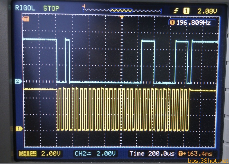

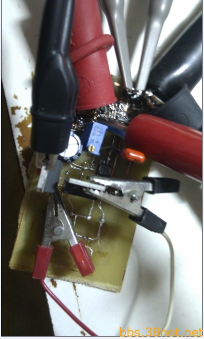

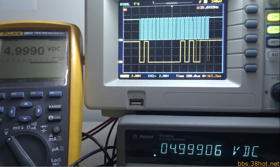

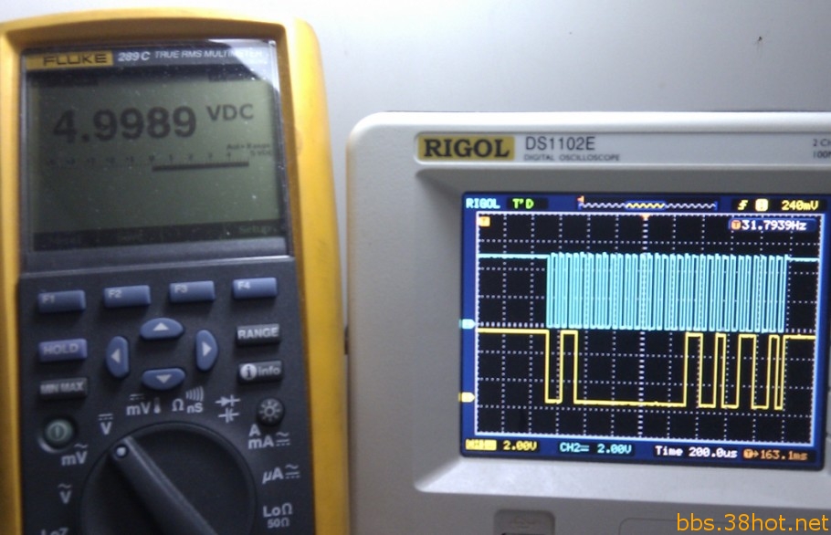

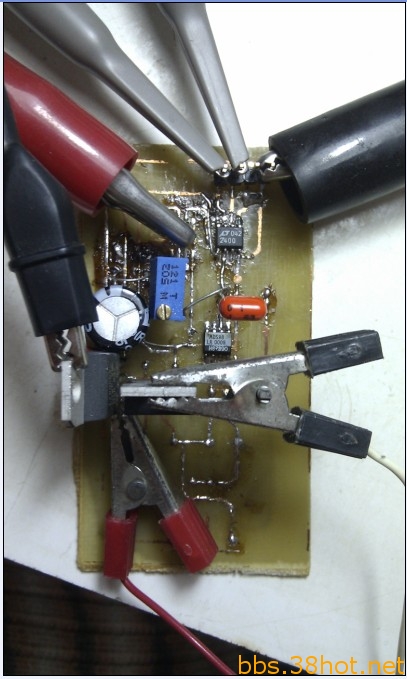

ltc2400ad转换芯片输出好像不太稳,cs短路对地短接,sck脚输出时钟信号,sdo脚输出32位数据,ltc2400供电由7805稳压供给,基准芯片供电大概11v左右,基准电压由5v基准芯片ad586的6脚输出,两台万用表测量的电压是基准电压经5k分压电阻给ltc2400的3脚的输入电压,我想最起码应该是最后一位有误码,但是实际上输出变成了这样,最开始以为ad芯片性能不好,更换了,还是不行,供电电压加滤波电容也不行,小弟百思不得其解请各位帮忙指点一下是什么问题?谢谢
