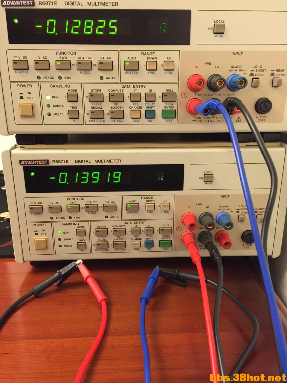

我这两台万用表,在2线电阻模式下,短接表笔或者接线柱,均表现为负阻值,应该怎么调整呢?暂时没有基准,没法校准7位半的表,如果仅仅是把数字调成零该怎么调呢?

零点误差正常,但是你这个大了点!
确定不是热电势的问题?

是不是开了null
发表于 2016-4-27 20:44:36 | 显示全部楼层
表笔短接状态下依次按下 Shift   键  A-ZERO(ZERO)键

 楼主| 发表于 2016-4-28 09:09:02 | 显示全部楼层
xuplastic 发表于 2016-4-27 20:09
零点误差正常,但是你这个大了点!
确定不是热电势的问题?
不知道是不是线的问题,低热线我没有啊

 楼主| 发表于 2016-4-28 09:12:47 | 显示全部楼层
按照老兄的说话,竟然不行。

发表于 2016-4-28 11:27:00 | 显示全部楼层
短路表笔然后按NULL键就可相对清零,在确保仪表没问题的情况下出现负值就是校准问题了。不难理解校准时的短路器在输入端产生一定的阻值比测量时用的表笔阻值还大,这时校准后的仪表很自然会显示负值。
 楼主| 发表于 2016-4-28 11:28:30 | 显示全部楼层

 楼主| 发表于 2016-4-28 11:51:23 | 显示全部楼层
基站 发表于 2016-4-28 11:27
短路表笔然后按NULL键就可相对清零,在确保仪表没问题的情况下出现负值就是校准问题了。不难理解校准时的短 ...
我这两台按null都提示error 4。
发表于 2016-4-28 12:39:20 | 显示全部楼层
短路清零提示error 4是超出可清零范围可能要做一次零位校准了
 楼主| 发表于 2016-4-28 13:08:01 | 显示全部楼层
谢谢院士同志零位校准是不是不能单独做,是不是必须得和各档位校准一起来?
发表于 2016-4-28 13:37:23 | 显示全部楼层
可以单独校零位,单个档位的零位校准就可以校准所有档位的零位,可参考坛内计量校准版块坛友资料。

发表于 2016-6-13 10:09:42 | 显示全部楼层
呵呵  大哥 万用表电阻当使用前都得短接清零好不  好好看说明书 产品的  产品没有问题
 楼主| 发表于 2016-6-13 11:11:39 | 显示全部楼层
刚开始清不了,按null键提示错误10,后来我用铜线做的短接线,重新校准零点就可以了。现在可以null键清零,但是还是飘的离谱。
