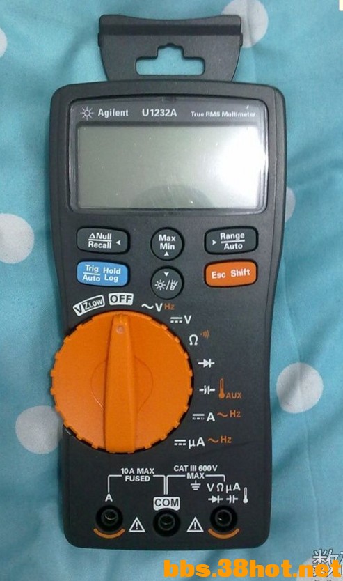

发表于 2016-4-26 17:58:51 | 显示全部楼层 |阅读模式
请教下Agilent U1232A手持万用表带不带自动关键功能,淘了台Agilent U1232A发现不能自动关机,不知道这个表本来就不带还是坏了,表真的很准 1321.JPG

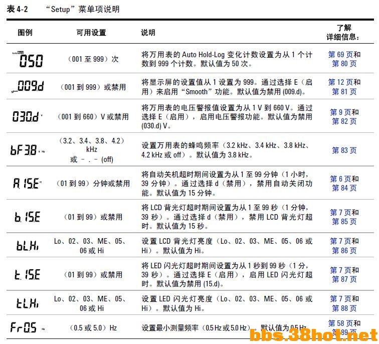

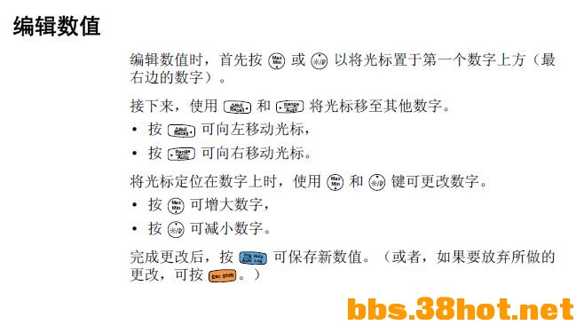

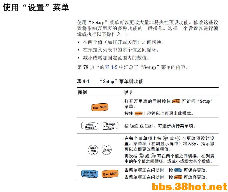

发表于 2016-4-27 12:26:50 | 显示全部楼层
U1232A不但有自动关机功能,而且可以自定义关机时间1-99分钟,或者禁用自动关机。
另外背光自动延时熄灭也可以自定义,亮度有7档可选。
设置方法见图
