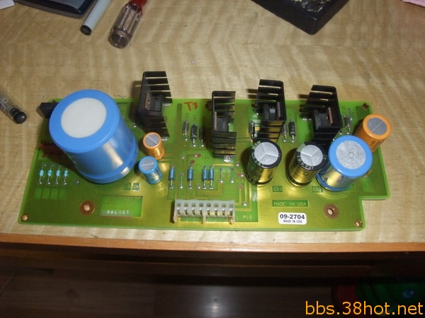

先从电源入手。测的除33V以外的电压都正常,33V只有7.6V左右。
目测电源板(A10)没有损坏的原件。
参考电路图,测得变压器输出正常,电容C8的两端电压不正常,用LCR在线测了一下,容量偏小。

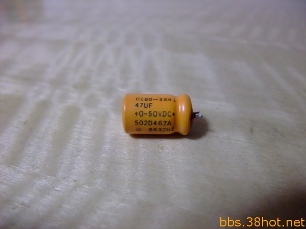

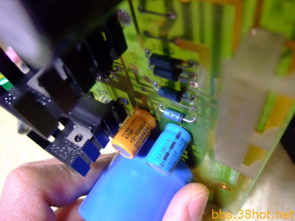

换下来,是50V 100uF的电容,测定容量只有470nF。手头上只有63V 220uF的电容,换上去,直接变压器,测试电压为45V,在允许范围内。装好后机器恢复正常。
电源板有两个这种类型的电容,感觉和其他的电解不一样,耐压标注“+0-50VDC+”,不知是不是有什么特殊的地方。

发表于 2012-1-30 10:39:40 | 显示全部楼层
3456这个电容经常坏的。
记得好像是半波整流输出三四十v,电容承受不住这么大的纹波。当时设计的一个问题。

发表于 2012-1-30 19:10:38 | 显示全部楼层
倍压整流的电容,带+号的是正端吧
发表于 2012-1-30 19:46:13 | 显示全部楼层
HP3456A的通病。不知大家注意没有该电容上的数字,那是HP仪器元件编号。都是可追溯的,可见大牌公司的力道。

 楼主| 发表于 2012-1-31 09:11:12 | 显示全部楼层
运气确实不错,如果是A/D电路有问题就麻烦大了。 电容是"+"的为正,耐压是0~50DCV,一般常用电容是直接标50V。编号查过,和手册的不相符,可能是后期HP改了编号。
