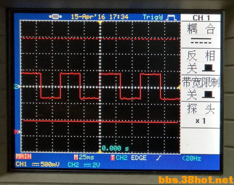

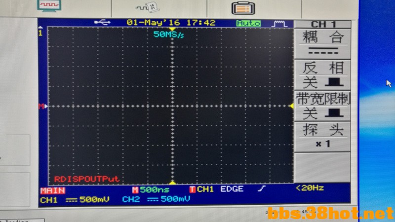

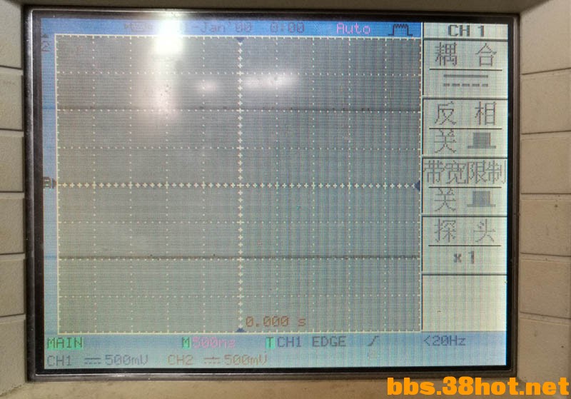

检修一台固伟GDS-2102,原来是电源问题,修好后变成这样,显示发白,颜色改变。请高手诊断是哪出了故障
故障现象--连颜色都变了
原来正常的显示

发表于 2016-4-26 14:29:09
是不是对比度调节问题呀

发表于 2016-4-26 15:20:12
对比度调节无效(仔细看,红色字母变绿色)

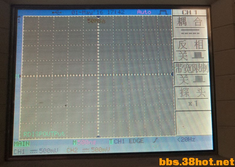

发表于 2016-5-2 14:47:45
新进展,用USB连上电脑后发现彩色正常,是不是说明显示部分出问题了?还是电源还有故障?
还是一样
这是连接电脑后在显示器显示的,彩色正常

发表于 2016-5-2 15:04:20
对比度调节电压有问题
