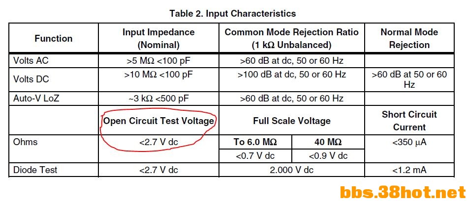

我测量两个接点之间接触电阻是无穷大,但60V直流可以导通。想了解:福禄克117C万用表测量电阻时测量电压是多少伏?

电阻档开路电压2.7V

两脚马 发表于 2016-4-26 12:27
电阻档开路电压2.7V
谢谢,这是从哪摘录的?
发表于 2016-4-28 12:26:41 | 显示全部楼层
网络孤客 发表于 2016-4-28 12:18
谢谢,这是从哪摘录的?
说明书 114_115_117.pdf (645.57 KB, 下载次数: 139)

电阻档表笔电压 实测0.56V左右 二极管2.5V左右
