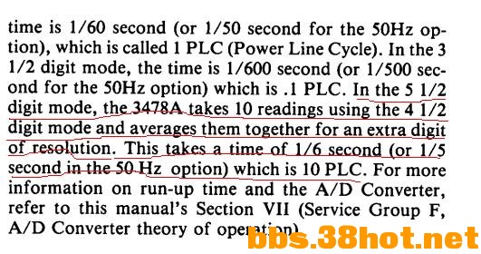

6, 在3478的手册中写到在五位半模式下其积分周期相当于10PLC,这时读数次数为5,这个5是指的是开启AZ功能前还是开启AZ后?AZ也是一个测量周期,开启AZ后会占用一个测量周期。
7,在其手册中有提到其五位半模式是靠四位半模式平均出来的,那么在其四位半模式下是否还存在滤波算法?

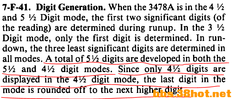

我继续,谁告诉你3478的五位半是四位半平均出来的?3478的四位半是五位半四舍五入的,五位半是多次五位半转换平均的!

手册中有写,五位半模式是将10个四位半的值平均出来的
发表于 2016-4-25 22:30:19 | 显示全部楼层
您的英文有待加强

四位半下生成的就是五位半的数,只是把第五位四舍五入了,五位半是五位半的数做平均,也就是四位半模式下做平均
你要搞清楚四位半模式和四位半数据的区别,根据AD转换器原理解释,3478的AD只出三位半或者五位半的数据输出,没有四位半的数据输出

四位半下生成的就是五位半的数,只是把第六位四舍五入了,五位半是五位半的数做平均,也就是四位半模式下 ...
原来是这样,谢谢老兄指点
