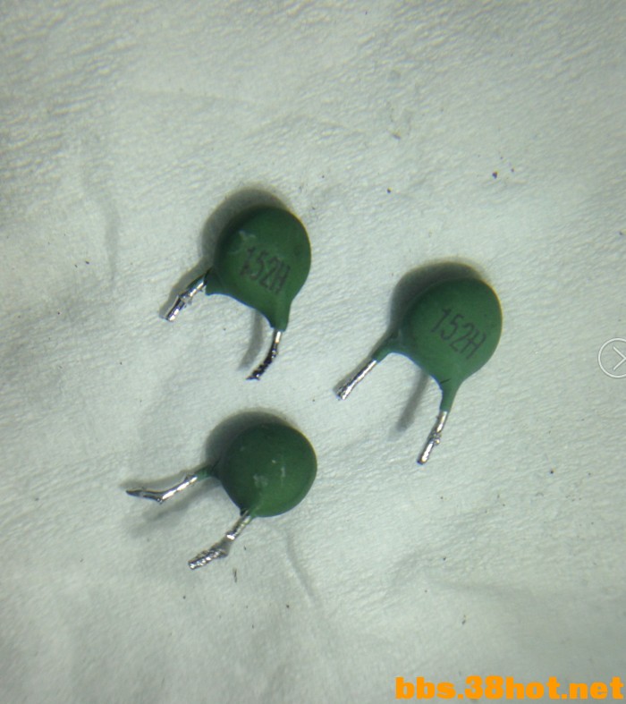

如题,测电流时忘了换表笔,直接当电压挡接触了一下,还好是低电压,只烧了4个PTC,请教下,这是什么型号的?谢谢。
另一个表上的拆下来,自然冷却后,室温在25左右时,阻值2.8 K左右。

帮顶,哪位大神详细普及一下表里这类电阻,感觉常温应该特别低才对吧。
发表于 2016-4-25 08:25:04 | 显示全部楼层
  图片上面的是1.5K,数字表还有用500欧的。

看板子上的标注是PTC,意思是正温度系数的热敏电阻,但是一加热,阻值又在下降,如果是负温度系数的,应该是NTC才对啊,所以,搞不懂了~~~~~~~~
有一点是,当4个元件阻值小于1.5K的时候,的通断档、电阻档和电容档就不正常了。

表笔插在COM、V孔里,档位开关打在电流档去测电流?
还是表笔插在COM、A孔里,档位开关打在电压档去测电压?

,在测试电流的状态,把万用表当电压表测试了下电源~~~

电流表去测电压会烧保险丝、烧断PCB铜箔、烧保护二极管,想不通怎么会烧掉4个PTC?
什么万用表?
