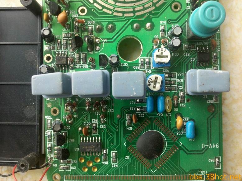

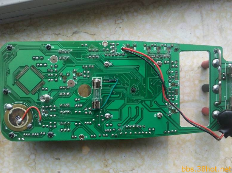

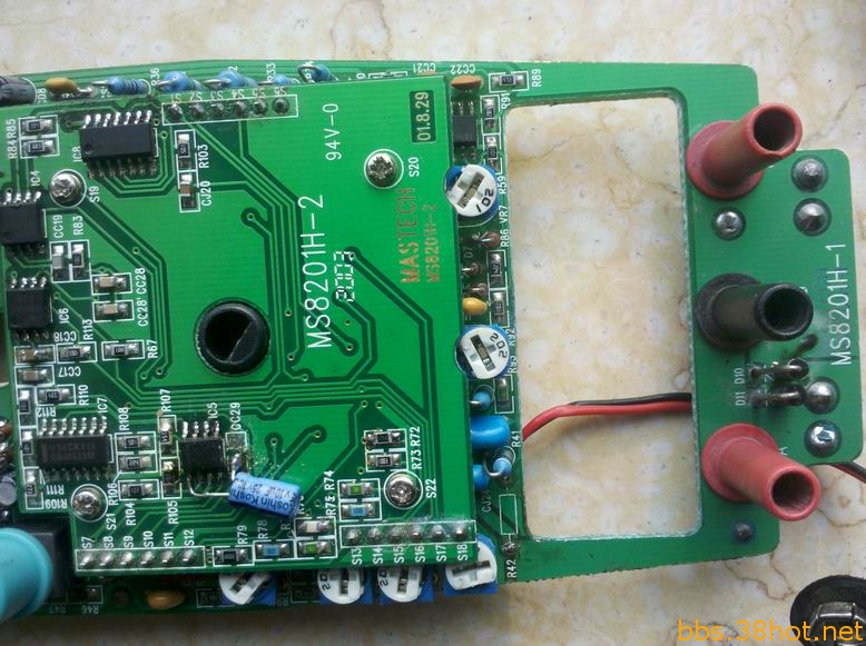

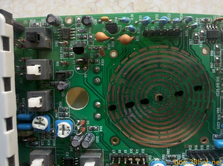

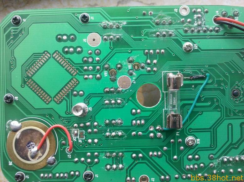

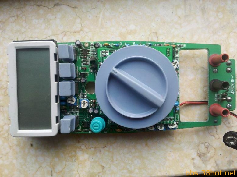

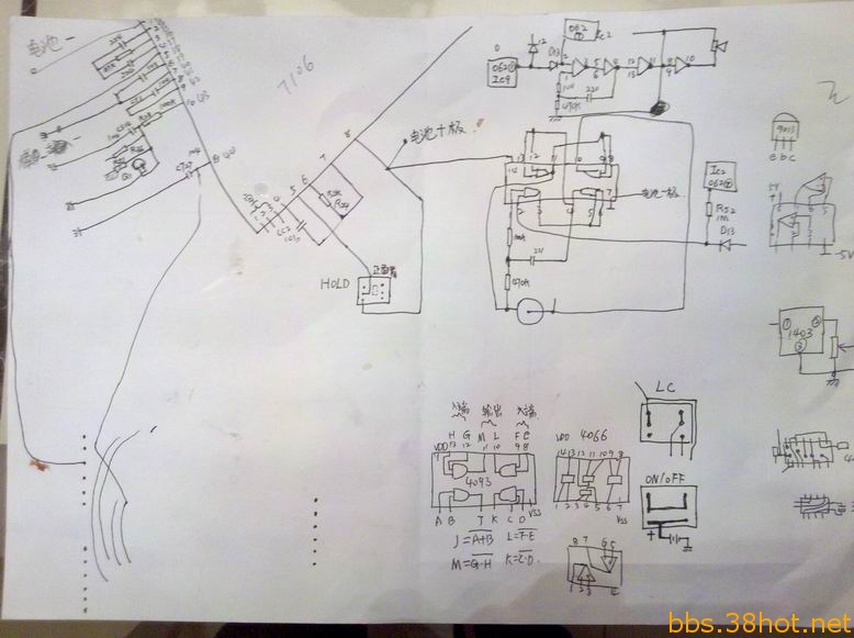

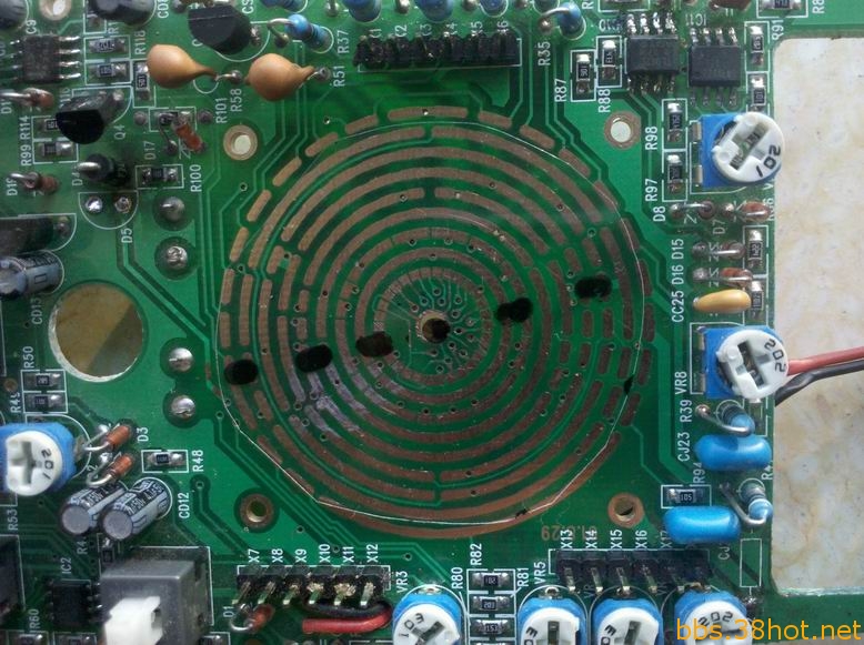

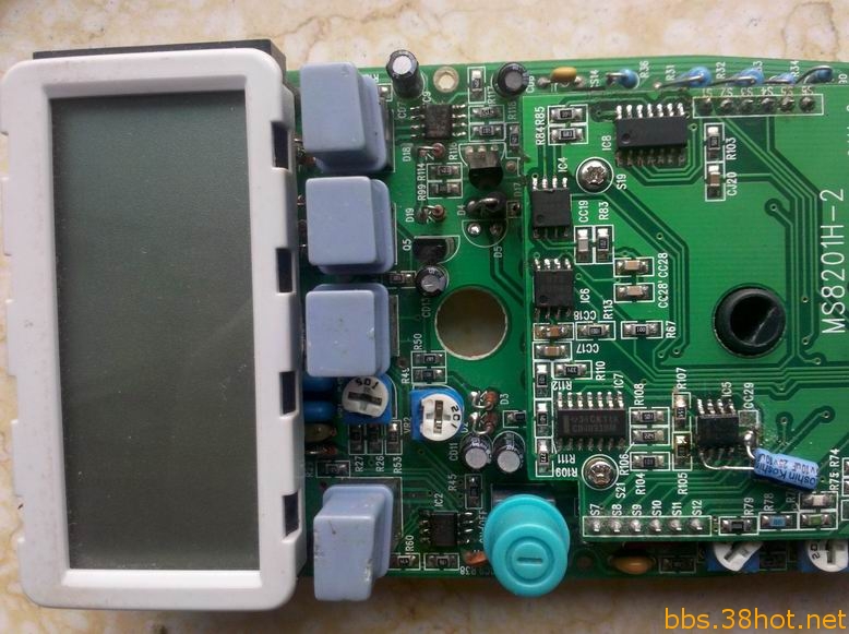

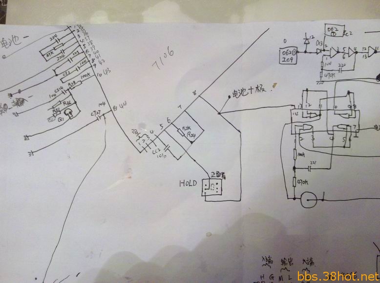

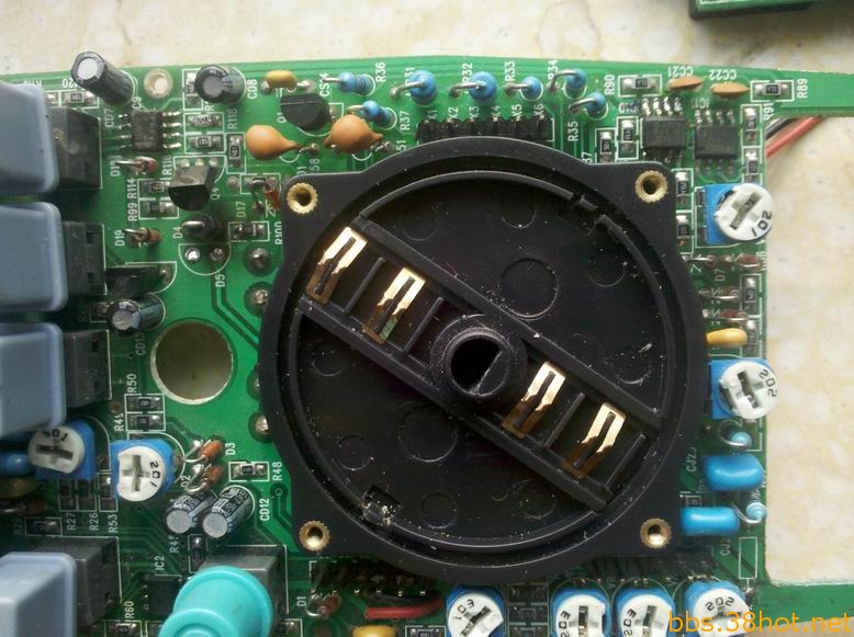

年前收到正泰NS8201H数字万用表,装上电池测量电阻能显示数字几秒钟后显示电量低,说明有严重短路的地方,卸电池,拆开发现10A旁(图纸上)0.99欧姆烧断路,量程开关至基准385B12烧坏和线路烧坏,进一步测量发现第二块小板除4066及贴片元件没坏,4093,358,072,全部损坏,最倒霉的是测量元件时档位开关小铜片掉出,经仔细辨认没能装上,因为没有贴片集成换,只挑起短路的电源脚,装上电池电阻电压档可测,别的档位能归零,短路表笔没变化。网上没有此表任何资料可查希望通过大家的力量提供它的任何资料修好它,它本身价值不高,修好它就是为了通过它学习万用表的一些知识,希望大家踊跃提供帮助,先谢谢!
1,主显示芯片的型号(元件数值看像7106,不能确定哪是第一脚,使用385的表大多数都用7129,也不敢肯定)
2,档位开关图,上下两层
3,385基准可以临时用两串联开关二极管代替吗
4,能有它类似的图也好
5,那些电器能有这几片贴片集成(我有百斤废板子,贴片的少) 调整大小 IMG_20120108_130906.jpg 调整大小 IMG_20120108_130931.jpg 调整大小 IMG_20120108_130959.jpg 调整大小 IMG_20120108_131017.jpg 调整大小 IMG_20120108_131027.jpg 调整大小 IMG_20120108_131047.jpg 调整大小 IMG_20120108_131058.jpg 调整大小 IMG_20120108_131107.jpg 调整大小 IMG_20120108_131213.jpg 调整大小 IMG_20120108_131502.jpg 调整大小 IMG_20120127_193906.jpg 调整大小 IMG_20120127_193850.jpg 调整大小 IMG_20120108_5131017.jpg 调整大小 IMG_20120108_131715.jpg 调整大小 IMG_20120108_151644.jpg

发表于 2012-1-27 22:17:34 | 显示全部楼层
没图纸,自己抄
发表于 2012-1-27 23:14:35 | 显示全部楼层
是华谊代工的。

终于今天把这块表修好啦,历时两个月,主要是转盘上的集成元件全部遇难,电源脚和地脚短路,两片TL072,CD4093,358,4066。主板上385B12基准烧坏0,9欧姆烧断。为了找这几片贴片元件,几乎每到星期六,日。都去旧货市场。今天终于淘了块进口CD机的废板子,全都是贴片集成,太不好遇了

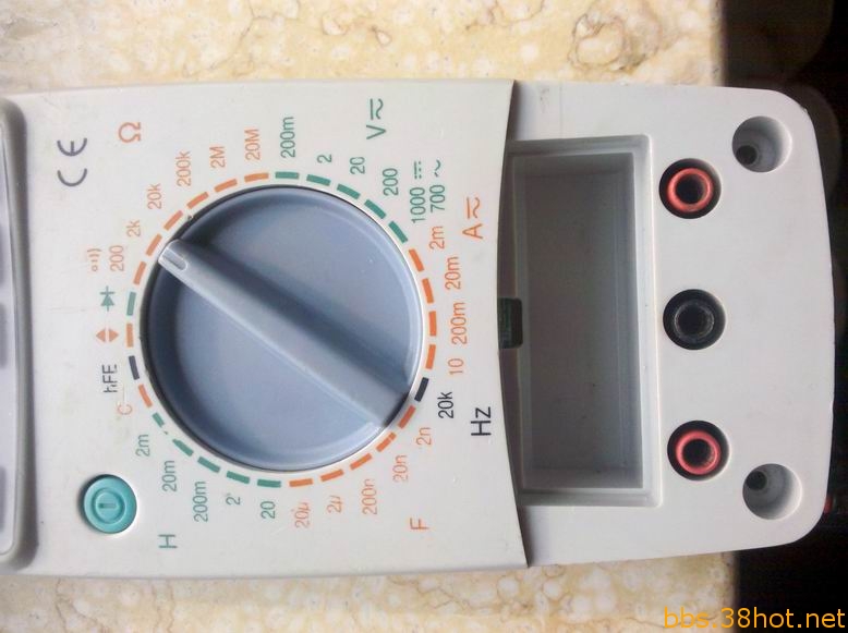

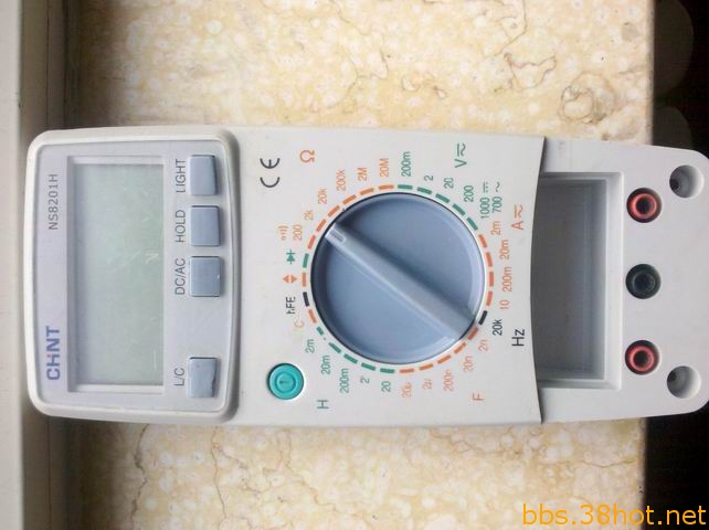

现在的问题是这块表测量插脚只有三只插孔,正负表笔,和10A插孔,表上有三极管,电容电感和频率功能,可表上没有任何插孔,虽然表上有电容电感的转换开关,难道用表笔测量吗,我没用过这种多功能的万用表,有哪位师傅用过的此类表的,希望教教我,谢谢。
