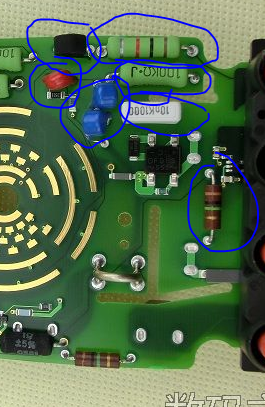

福禄克187的这几个元件是什么?

187-4
187-4
棕色色环的是电阻?
绿色的是电感?
红色的是什么?
绿色是电阻?
黑色的压敏电阻?负温度的?
白色的安规电容?

白色的是电容吗?什么牌子的?色这么正?
黑色的是啥?二极管?稳压管?晶振?基准?

黑色的是晶振

是的,我找了图片比了下。
压敏电阻也找到了。

二楼白色的电容是贴片金属化薄膜电容,品牌估计是松下的。
很多人叫他千层糕电容,西门子也有类似的产品,只不过外观上比它更像千层糕,整个是白色的,边上是一层一层的。

主要是滤波使用对吗?搜到一个是这种吗?(片式多层金属化PPS薄膜电容ECWU1103JX5 贴片涤纶电容1210 10NF)可以归类到
COG (NPO)  X5R  X7R  Y5V  Z5U这里面的一种吗?
多层陶瓷滤波电容能替换吗?

估计是积分电容,好几款新出的已经改为贴片多层陶瓷电容了,效果应该是没薄膜电容好。但既然福禄克换了,应该也是做过实验的,表的性能指标也能达到标称值的。

你这么一说应该是积分电容了,滤波应该是钽电容贴片或者陶瓷贴片,完全不需要这样,这样的电容我看了好像是有机薄膜制作的,应该是用它的电容值稳定的特点了,你说现在不用了,用陶瓷的是现在陶瓷的工艺进步满足要求了吗?这样理解对吗?

别乱猜,这电容根本就不是积分电容,18X和28X系列都不是用的积分ADC,根本就不存在积分电容。这个电容最大的可能就是峰值取样电路的保持电容。
