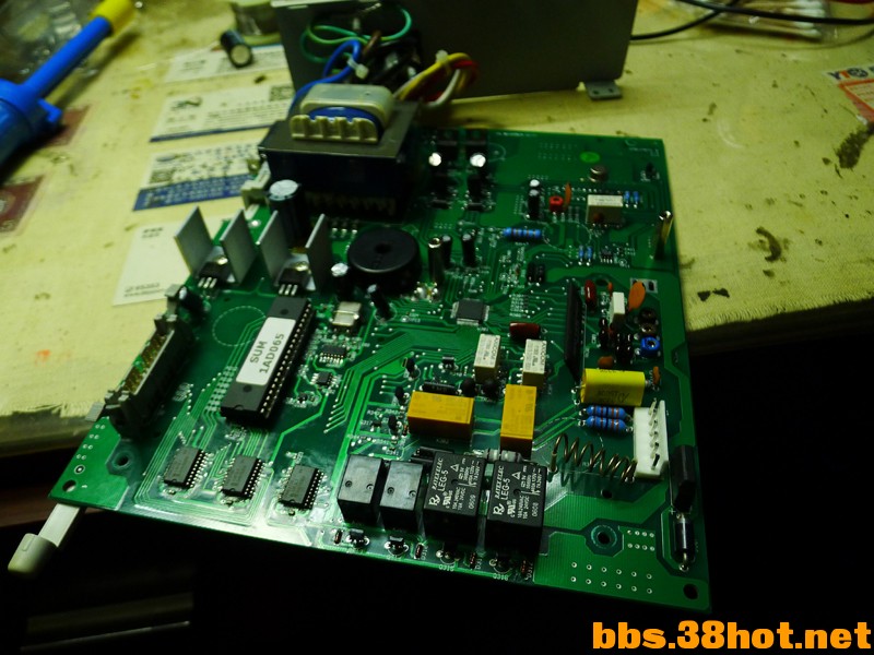

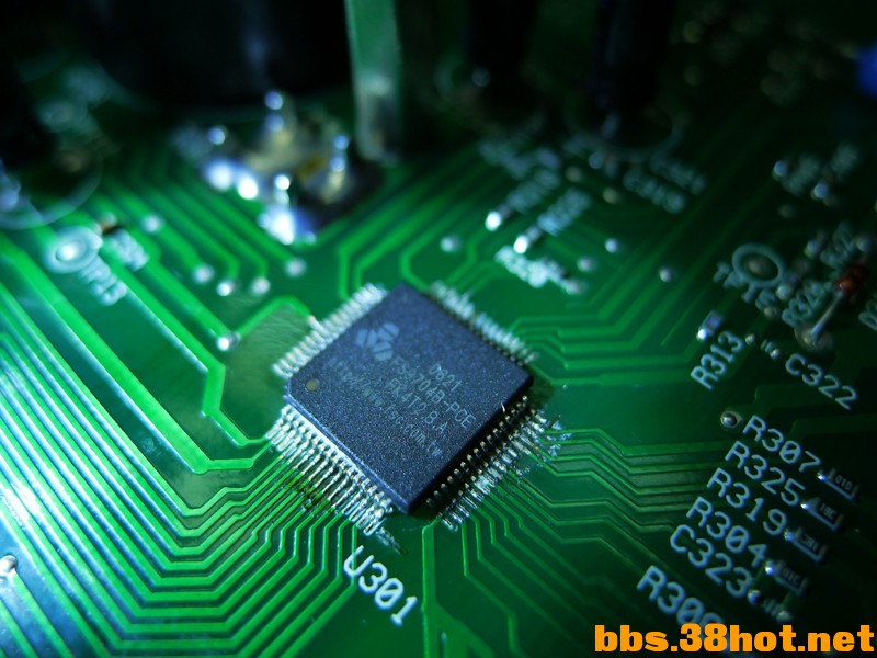

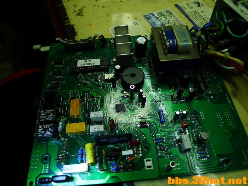

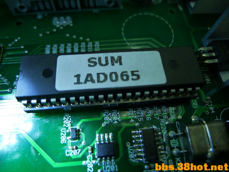

正在折腾我的8245,故障为开机屏幕显示全亮,而后数字管全灭,只剩档位灯亮。如果按下电容档按键,数字灯亮,显示全零,不能测量,小数点不停从左向右移位。没有资料很伤脑筋。求电路图或维修资料,或求FS9704B-PCE的PDF以及一个贴了标签的单片机资料,望有资料的朋友不吝赐教。

FS9704B百度应该好搜的,实在搜不到的话我在单位的电脑上好像有,后天上班找一下。
那个单片机应该是华邦的51单片机。

谢谢朋友,借您吉言,在您回复的同时,我找到了该芯片资料,台湾富晶半导体,正在看,该芯片故障可能性比较大。再次表示感谢!51单片机暂时不管,坏了也没办法。

好像内部有存储资料吧

这玩意肯定带程序的

这个现象一般为FS9704B挂了或缺少正常的工作条件,我的8246也出现过同样故障更换后正常,

同感,正在采购该芯片和一些备用件,到货即换,谢谢朋友。修好后写回帖以感谢大家!

继续求助,换了主控芯片还是一样,我勒个去。。。
