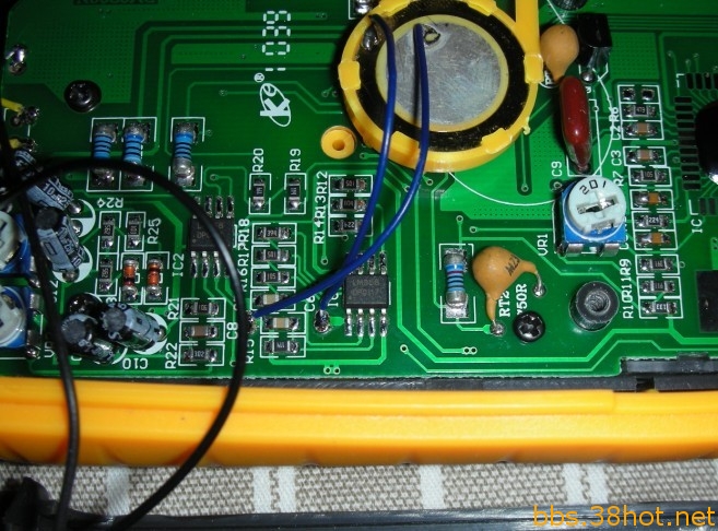

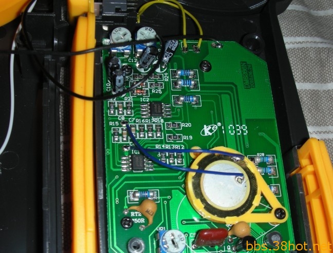

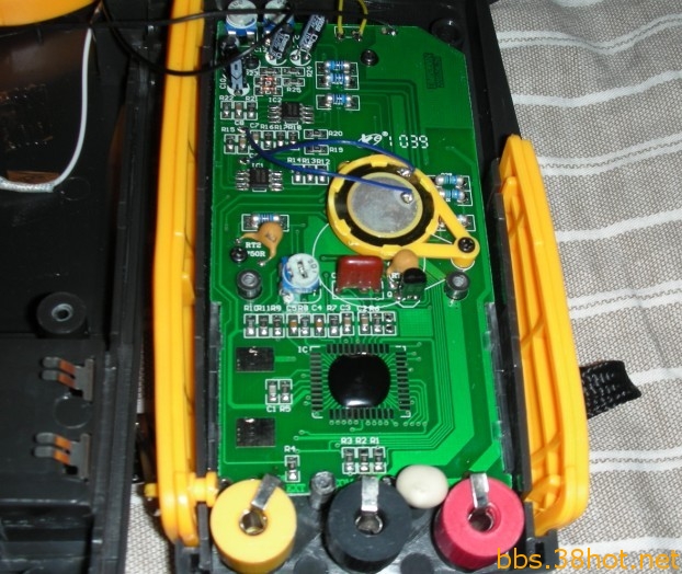

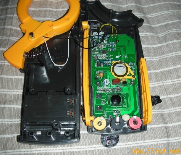

老婆节日前送我的,也算新年礼物了,看看内部,好揪心
大部分都是表贴元件,芯片也是牛屎心,惦着分量都轻飘飘的,不知道耐压如何了,大家手里的新表如何呢?

老婆不错啊,送这样的礼物。没看到线圈,这个是用霍尔元件的交直流两用的钳表?

看设计,主芯片应该是可以用软封装和硬封装的
但目前这个表用了软封装,算是节约成本了,说缩水也不为过。
发表于 2012-1-25 09:32:19 | 显示全部楼层
为什么软封装的就是节约成本呢,难道仅仅因为厂家购买芯片的价钱相对便宜?
还是因为同型号的芯片,软封装的性能较差?
发表于 2012-1-25 09:45:05 | 显示全部楼层
回 cdma 的帖子
cdma:为什么软封装的就是节约成本呢,难道仅仅因为厂家购买芯片的价钱相对便宜?
还是因为同型号的芯片,软封装的性能较差? (2012-01-25  09:32)
因为软封装本身的封装材料和工序成本低,而且软封装通常是自己做,能进一步节省开支(至少省掉了封装厂封装的利润和部分物流成本)。换成软封装的话平均每个芯片大概能省几毛钱吧。。。

呵呵,邦定的也不见得就不好,1602的液晶现在都是邦定的了。

发表于 2012-10-4 03:28:16 | 显示全部楼层
我看这表挺好的啊,上面说不好的来说说都哪里不好了?贴片元件有什么不对么?分压检流电阻不还是用的0.25%精度的柱形金属膜电阻么?PTC和电阻档输入保护不都还在么?整流看起来也是运放整流吧?还有哪些地方不对了?难道你们看不到技术的进步么?还是说你们喜欢若干年前那种布局乱糟糟可能还有点小错误,直插元件林立,焊点丑陋,遍布松香的万用表内部?另外,还有一句话就是一分钱一分货。
