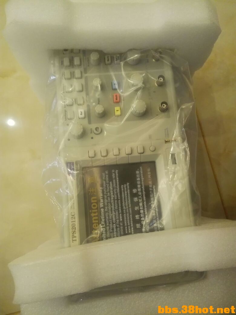

见证奇葩机子,求大神告知是什么型号的机器

发表于 2016-4-22 09:08:42
带通道隔离的示波器

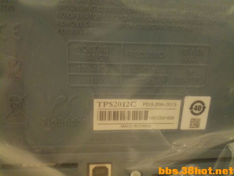

发表于 2016-4-22 11:39:07
上面不是有型号吗 TPS2012C

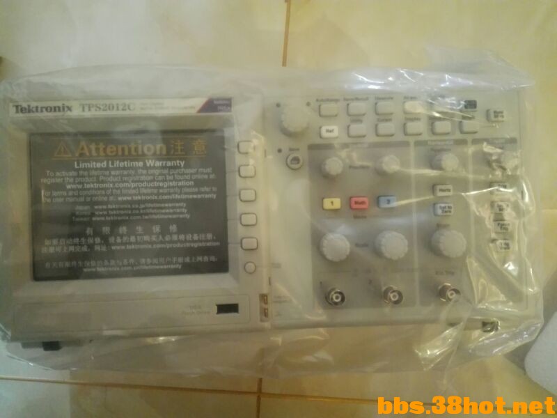

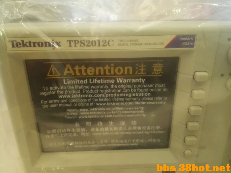

发表于 2016-4-22 13:02:55
泰克官网没有这个型号的产品,要么是赝品,要么就是TDS2012C。
目前官网上能够查到的隔离通道示波器型号是TPS2000B系列的,而且100M型号的采样率只有1G。

发表于 2016-4-22 14:23:21
量下兩個輸入端子通不
通的話贗品無疑了
