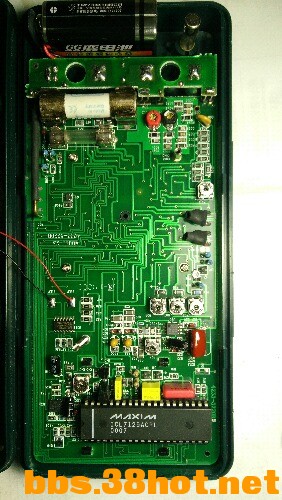

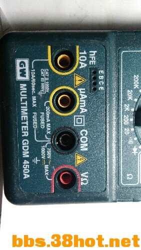

大神门,谁知道这块固纬手持表如何校准?求教。
 楼主| 发表于 2016-4-21 21:57:10 38hot手机频道 | 显示全部楼层
才在坛子里收了块。谁手里有,求教了。

发表于 2016-4-22 09:30:46 38hot手机频道 | 显示全部楼层
这个是有利德的表  坛子里有图纸

发表于 2016-4-22 12:46:18 38hot手机频道 | 显示全部楼层
精度只需校准200mv。速度提高只需将1 和40脚的电阻改为39K就行再小就会跳!!

 楼主| 发表于 2016-4-22 16:33:38 | 显示全部楼层
有高手回复了~ 我等了一天~ 具体调整那个电位器?
电压校准200MV,电阻电流呢? 交流电压电流就不需要校准了~ 因为没有源~
我回去按照您的说法调整下速度看看~
