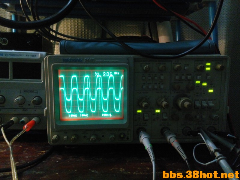

tek2445的+5V电压消失,修好后出现图1画面,按A/B键后,波形显示正常图2,但游标尺测量不准,请问如何解决
图1

图2显示2.06M,实际频率为2.5M,游标测电压也不对了

TEST 04 FAIL 10,这个信息提示你,机器需要校准了。

请问如何校准,能单独校TEST04吗

曾看过维修手册,好像是要从头到尾用标准信号源校准,较麻烦。

TEST 04 FAIL 10,要校准。用标准信号源校准。
