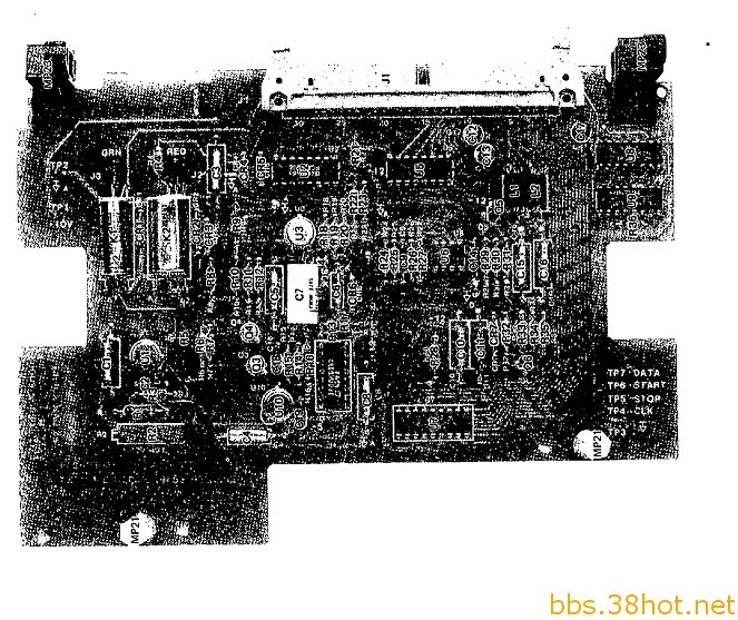

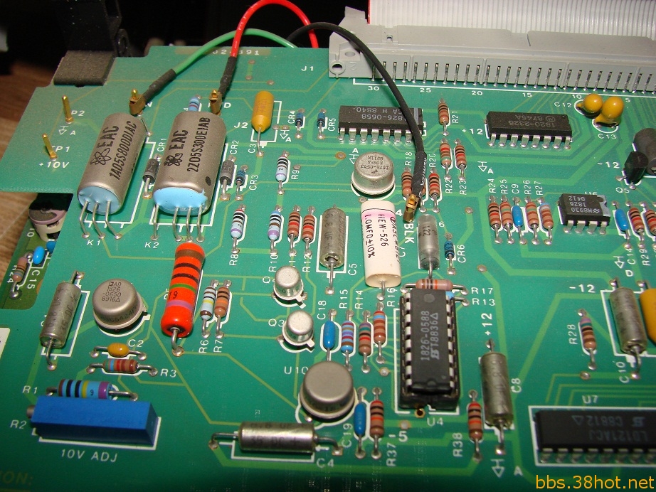

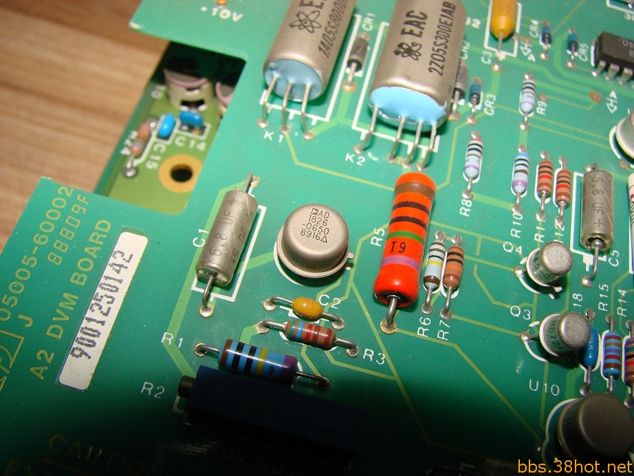

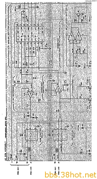

大家看我之前拆的一个HP5005B的电压电阻测试板,能知道哪个是基准吗?

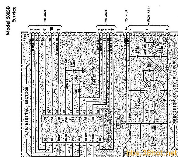

图纸上看U1也就是AD1826-0650是基准 ?可是没找到资料;
维修手册比较简单:

hldiy
hldiy
发表于 2012-1-20 13:25:23
1826-0650 AD584KH
lzqing
lzqing
发表于 2012-1-20 13:33:17
回 hldiy 的帖子
hldiy
1826-0650 AD584KH
(2012-01-20 13:25)
非常感谢,看起来质素不是很高,误差比较大,10V输出时候+-10mV 温漂也大15ppm/c
