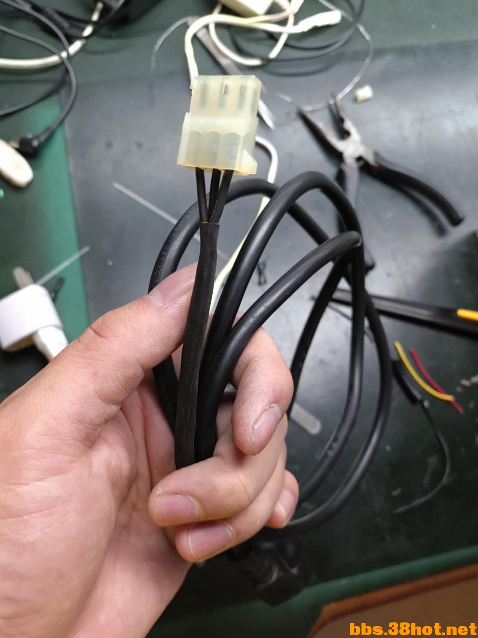

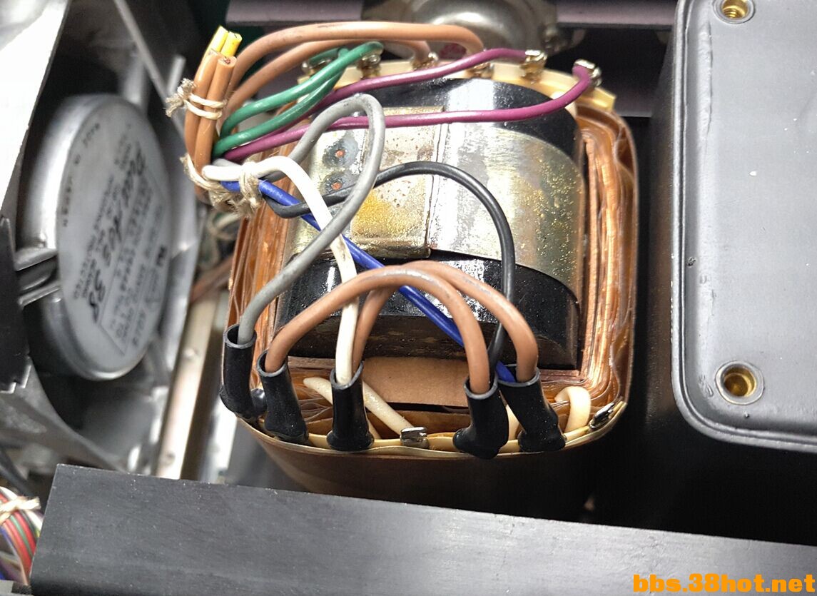

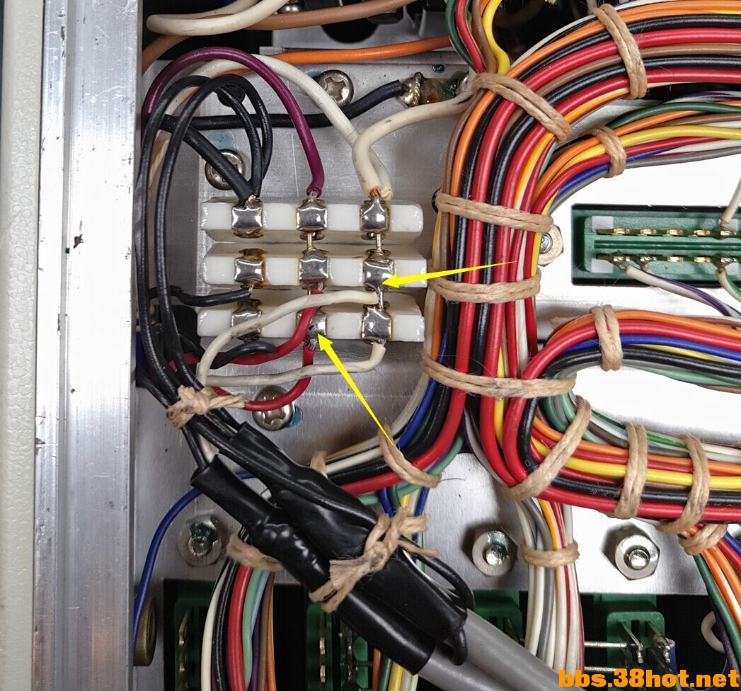

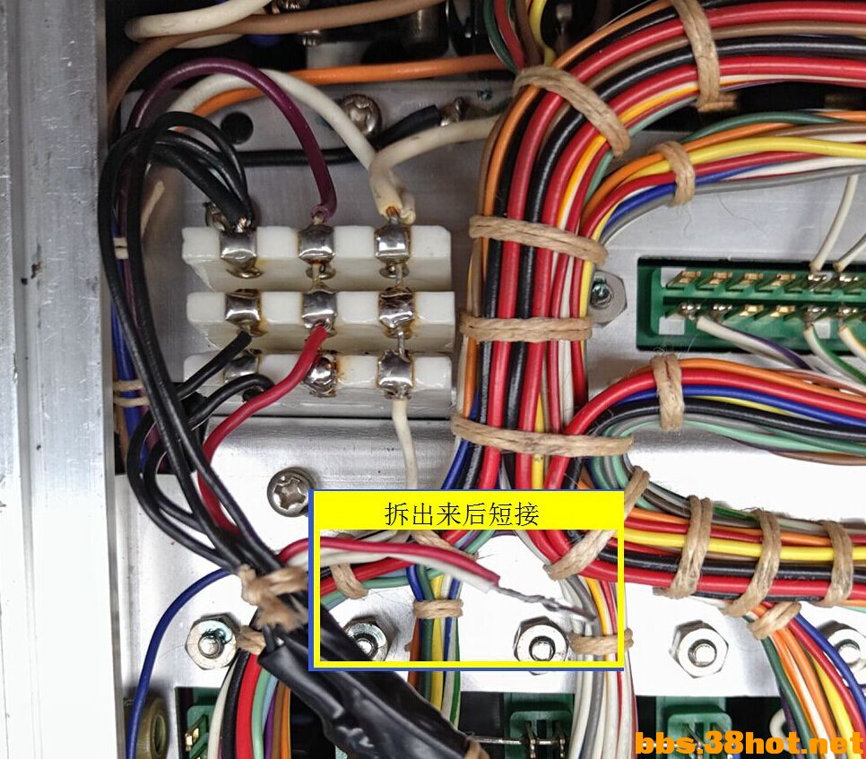

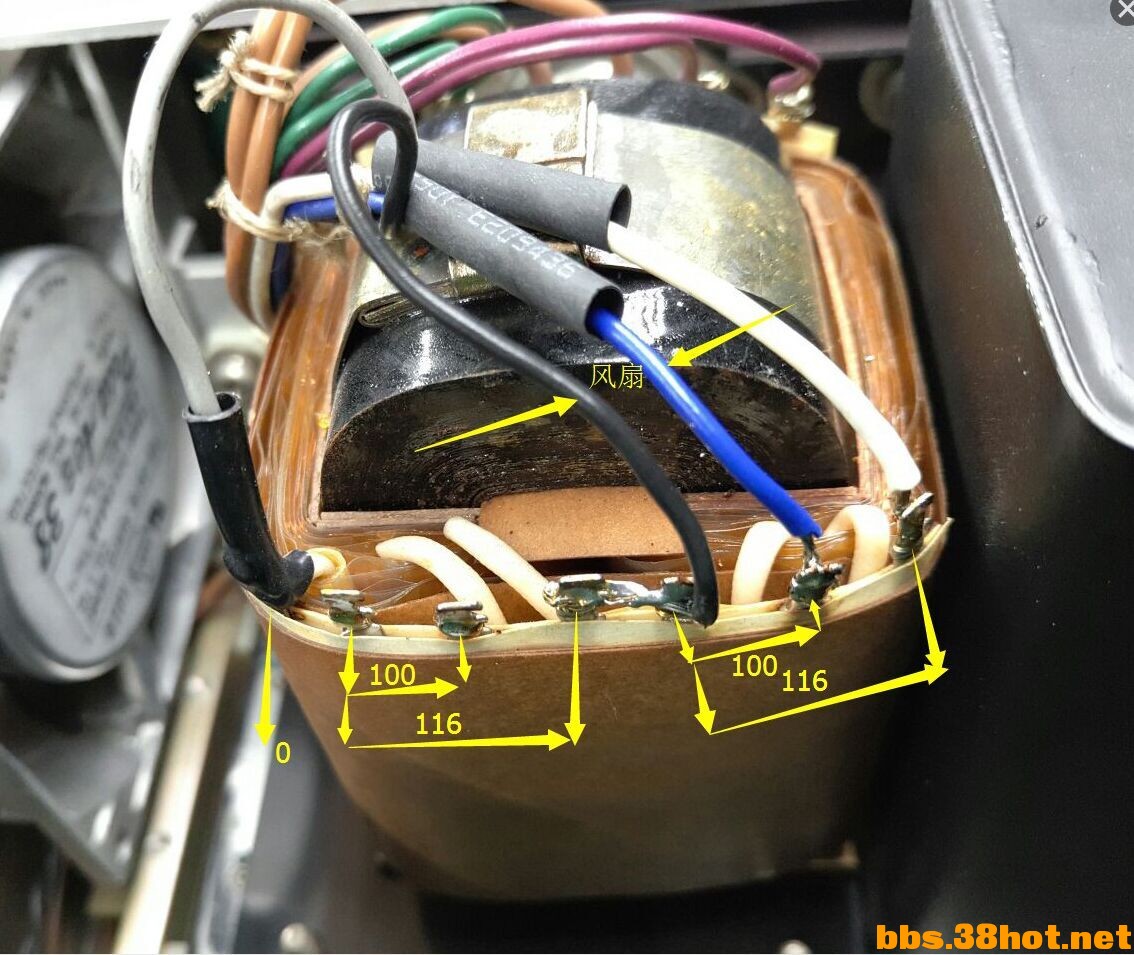

经过瓦神的指点终于把这货改成220电压的,上面的电压值是我实际测量出来的值。
现在还有一点就是后面的那条电源线实在找不到,那位大神指点下怎么改装这个或者哪里能买到这种电源线最后有来自于本坛的校准说明和电路图,一起上传吧

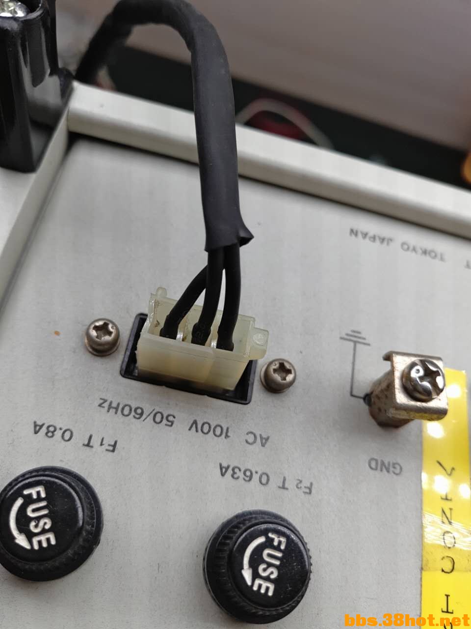

原来的样子

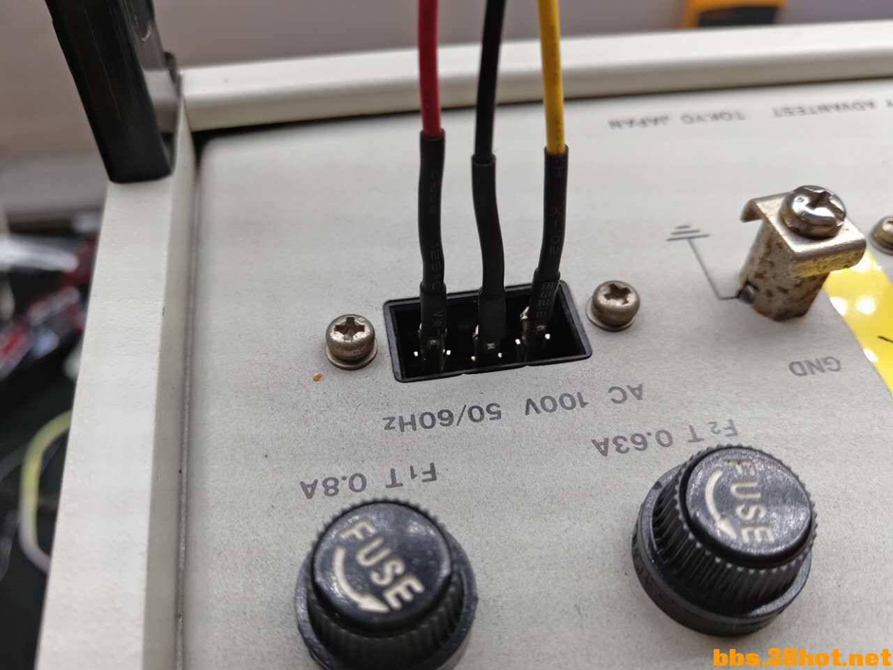

改好后的样子,实测100+16
把指示拆出两条线
把拆出的两条线短拉,包好

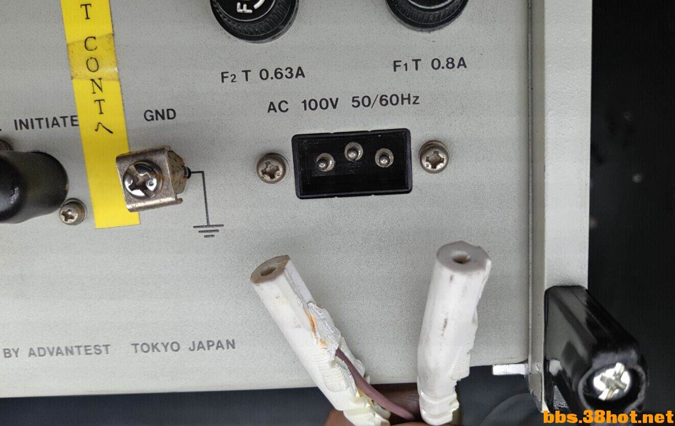

这种电源接口的线实在找不到啊

靠     去年还是什么时候我有一条就是这接口的被我低价卖了  还以为没人要呢
发表于 2016-4-20 22:36:45 | 显示全部楼层
直接给他换个品子头的座子啊
 楼主| 发表于 2016-4-20 22:42:27 | 显示全部楼层
徐利达 发表于 2016-4-20 22:36
直接给他换个品子头的座子啊
直接换座子要动刀呢

那种T5灯管的座子,我记得有一种是3针的,比笔记本电源的那个要小一点,不知道能不能改这个上面用
发表于 2016-4-21 06:06:55 38hot手机频道 | 显示全部楼层
两点提示:1,陶瓷接线桩那儿红白短接是一根灰色电缆里面的红线与另外一根灰电缆里面的白线短接。2,电源尾插用计算机的电源光驱电源接口头切割改装(切成三个头插入电源口,修整每个插头宽窄,用双管胶固定好拔出,再用双管胶外围堆砌粘合,修整成漂亮的插头)。TR6120属于高位电压电流源,接地至关重要

我是用的二眼的8字型尾插,中间锯开,插上去的。
傍边GND的接线柱再单独接地。不接地的话机壳偶尔会有感应电。

用计算机电源输出头改装尾插还是我说的那么方法折腾,因为三个桩柱不在一条线,憋着插进去总觉得不好,切开独立一个个插入,环氧树脂固定一下,再拔出来第二次外围环氧树脂浇注凝固,砂纸打磨抛光很漂亮。

原本想有胶水灌注一个接头出来,但这样接上去又影响不大,所以就放弃了,反正那地方是不动它的,无所谓啦,电位器就是不知哪一种比较好
