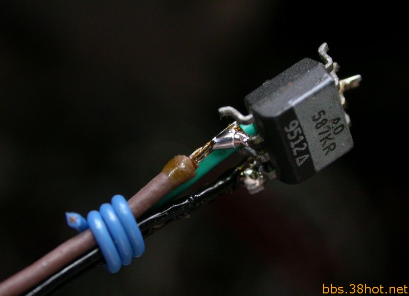

我的根本就没有什么电路,直接焊出3根线来

老大有创意啊,不知是用在哪里呢?

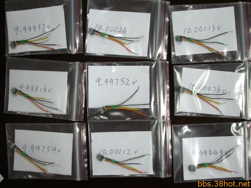

发表于 2012-1-21 00:18:20 | 显示全部楼层
用在3.5或者4.5位表的校准、对比上,输入15V输出10V。以前做过几批,为了使用方便实际焊接出4根线来,并标定。

不错的9只鱿鱼,都有保鲜袋保鲜着,还有每只的单独重量。

你太有才了[s:22]
