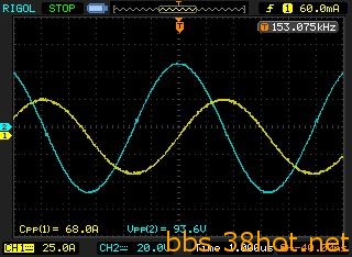

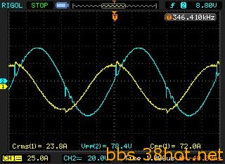

139_26565_5b4fc0b9992bd80.jpg 在别的论 139_26565_6701940819ae530.jpg 坛看到一款示波器能显示电流,是普源的,不知道怎么回事,哪位知道的朋友说说
http://bbs.kechuang.org/read-kc-tid-39030.html
上个链接,我发不了图
现在把图发上来,这个能显示电流,现在知道是用电流探头了,示波器有没有什么区别

专用电流钳,价格高昂。

和钳表原理一样

嗯,传说有种电流探头,没见过。

首先应区别显示电流和测量电流是两个不同概念。示波器总是测量电压的,电流需转换成电压后再来测量,转换装置可以是电阻,钳形电流探头,电流传感器等。如串联1欧姆电阻,1A电流产生1V电压,把这个电压送示波器测量,此时示波器的刻度实际上是电流刻度,单位应该变成安培,但是显示仍然是电压。电流传感器或探头常常这样表示:1A/1mV,或1mA/1mV之类的形式。
而另外一些示波器可以在垂直探极的选项里手工选择探头类型,高档的则自动识别,例如泰克的一些示波器,当电流探头接入后,示波器屏幕上的垂直刻度就自动变成了电流数值。
 楼主| 发表于 2012-1-21 10:50:18 | 显示全部楼层
感谢楼上几位的回复,请问CHUXP兄,能显示电流值的对示波器也有要求吗?我是小白,刚买了一款普源低端的,所以由此疑问,貌似电流探头不便宜啊,能配置电流探头的我估计不会配普源的了
