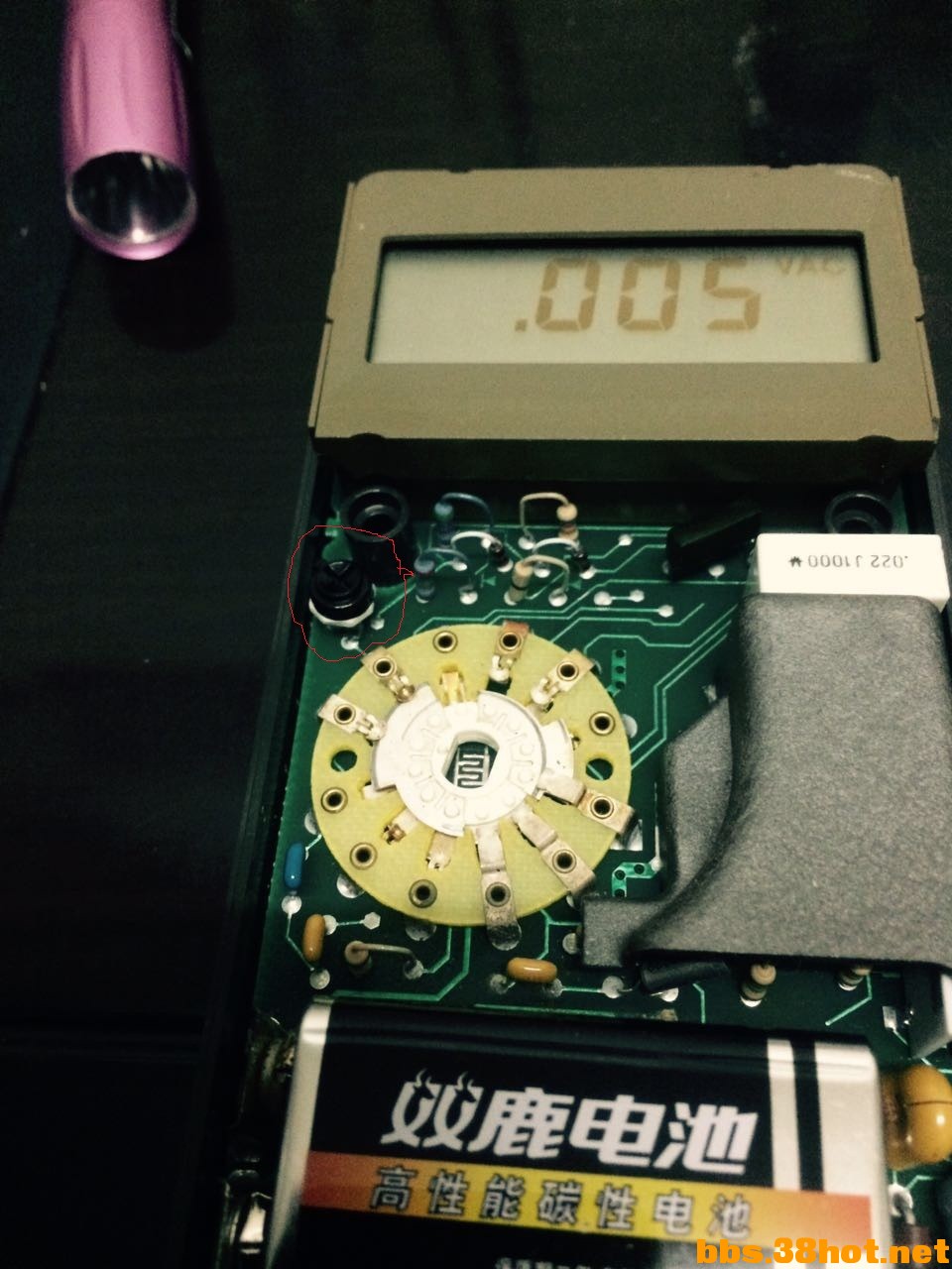

有谁知道福禄克77的表这个可调电阻是调什么用的?

校准电压的

调基准电压的。这个表校准的时候只要调这一个电阻就行了,蛮好的。

别动,动了就不准了,除非你有标准源可以校准

应该是直流毫伏档的量程调整电位器,可以找能输出300mV基准源,我用的是电位差计输入直流毫伏,利用高精度的表监测,调整这个电位器,这样可以转移计量精度,从而完成校准。这个档位调整好之后,如果不出别的乱子的话,该表就应该在状态了。
