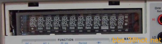

损坏的面镜,惨不忍睹
损坏的面镜,惨不忍睹
损坏的原貌

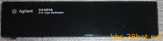

这就是原厂配件,TB上大概160元,最贵的要价300,最便宜的也要70米。

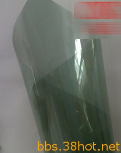

第二种代用材料,汽车贴膜
第二种代用材料,汽车贴膜
第二种代用材料,汽车贴膜(汽车装修店要点边角废料即够用),颜色深一点的较好,注意副膜无需撕下直接双层使用。

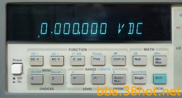

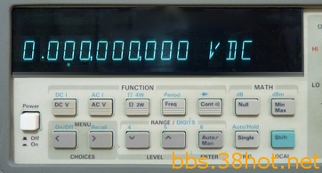

修复后的效果,缺面镜左上角的商标。看起来效果还是不错的,几可乱真。

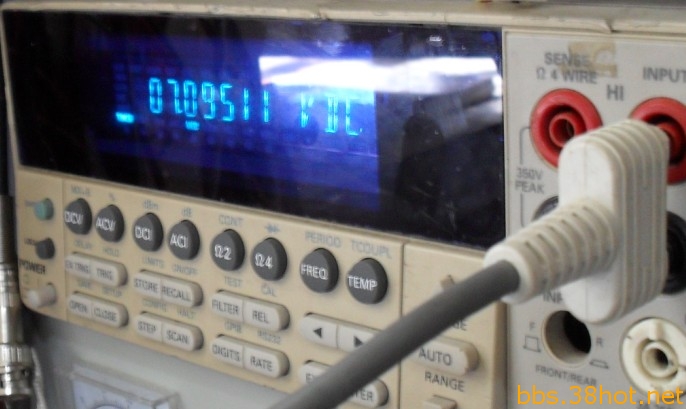

再上个牛的。

 楼主| 发表于 2012-1-19 09:59:36 | 显示全部楼层
我的34401处理以后,不仔细看,觉得和原配的镜面效果很接近,唯有的缺憾是缺左上角那个LOG。
