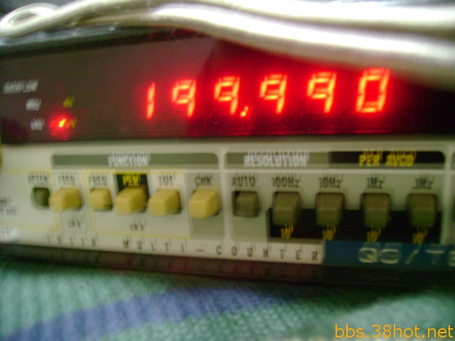

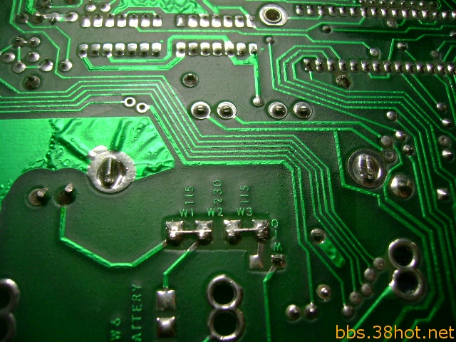

最近入手了台FLUKE 1911A 250M multi-counter,到手后首先检查电源部分,发现默认跳线在110V ,而且保险不见了。加装保险后,启动仪器,结果没有反应

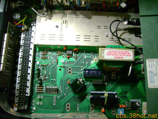

进一步测量 发现输入电阻无限大,变压器初级开路了。。更换变压器总是没有原来的完美,重绕太累又不知道参数,怎么办呢? 首先拆下变压器,用完用表判断出与初级相关的绕组。。仔细测量发现,除了断路的公共绕组外 110V 时变压器是两个绕组并联,220V是两个绕组串联。那么就把剩下的绕组先接成串联模式。这时为了安全起见,先不要着急上电,把信号源调到50HZ 加在初级上,很容易测得次级每个绕组上的电压,得到了这个电压的比例关系,就可以粗略估算出加上220V后次级的电压了。这台机器有两组电压,分别是桥式整流后再由317稳压成5V 和全波整流后由79M12稳压为-12V,经过计算,现在如果在仅有的初级绕组上加220V 次级电压就会比原先设计的要高,稳压前分别有9.5V和19.5V,317紧贴电路板 散热还算可以,79M12就不怎么样了,孤零零的立在那里,压差比以前大很多,这样加电肯定要造成悲剧。。所以尽管他没有坏,还是要换。这里 我更换了7912并且加装了散热片。这样,机器可以说是妥妥的了; 现在可以把变压器安装回去了 ,装回后,正确短接跳线,然后加电,呵呵启动成功。盖上外壳,运行一会儿,温度也只是温温的,这样,就避免了换变压器,避免了加分压电阻,又尽量保持了原机的风貌,还修好了机器,顺偏说,虽然频率低了点,机器是手动+自动档的,用起来速度也是还不错滴

 楼主| 发表于 2012-1-18 20:17:52 | 显示全部楼层
[s:18] 当时急着出去吃饭,仓促拍了一番 就成3D的了 ,,这个机器感觉不是很多见,服务手册也没找到,摸黑就修了,很小巧,个头可以参考8050

砾石:把剩下的绕组先接成串联模式、更换了7912并且加装了散热片......没看明白,变压器没有重绕?只是改成串联模式么? (2012-01-19  08:00)
变压器没有重绕 断掉的公共绕组并不是主要的绕组,去掉后也可使用,我给他短接了,这样次级电压比原先设计要高百分之十,79M12上的损耗变大,原先的封装不能满足散热需求,故更换了可以加装散热器的TO-220封装7912。另外感觉当时匆忙发帖发错区了,请版主看到帮忙移到合适的分区
发表于 2012-1-19 10:22:21 | 显示全部楼层
不一定是绕组断了,有些变压器里面有温度保险丝,烧断以后和绕组烧断表现一样,但是保险丝找到是可以更换的。
 楼主| 发表于 2012-1-19 10:35:57 | 显示全部楼层
回 hongo 的帖子
hongo:不一定是绕组断了,有些变压器里面有温度保险丝,烧断以后和绕组烧断表现一样,但是保险丝找到是可以更换的。 (2012-01-19  10:22)
找到保险丝不是也得拆开变压器嘛。。这个表适应3种电压,100V 115V 230V ,目前的跳线状态实际是在200V上,100V与115V切换用的绕组断了或者是其中的保险断了,,,
